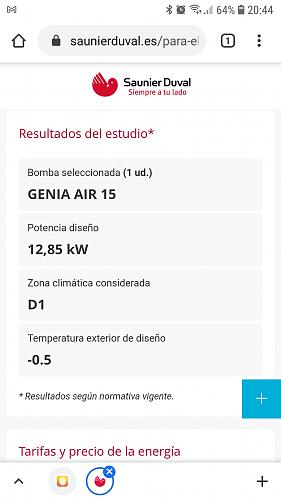

    Hola a todos.
    Estoy planteándome renovar mi sistema de calefacción. La casa tiene 17 años, 170m/2 útiles, 2 plantas y buen aislamiento, o al menos, así me lo vendieron cuando la construimos (doble pared + planchas de poliestireno de 4cms, ventanas de aluminio con rotura de puente térmico y climalit con planiterm,...). Según el proyecto, la potencia de calefacción a instalar es de 16.800 Kcal/h + 10.000kcal/h para agua caliente = 26.800 kcal/h (no entiendo bien esto de sumar directamente). La calefacción es por suelo radiante REHAU y la caldera es una FERROLI mixta de 35kw. El gasto es de 1500 litros/año.
    Usando el calculador de saunier duval, me recomienda una GENIA AIR 5 de 5,16kw. Sinceramente me parece muy poco. ¿Se supone que con esta potencia sirve para ACS + calefacción?
    Ahora tengo contratados 4.4Kw con la compañía eléctrica. ¿Cuánto tendría que tener para que no me dé problemas?

    No sé cómo has introducido los datos, pero en la calculadora mencionada con el aislamiento y metros cuadrados que comentas, la calculadora devuelve más de 12,8KW y eso con suelo radiante, con radiadores más.
    En el proyecto que comentas, te están hablando de cerca de 20KW de potencia necesaria, que seguramente sea algo alta, pero 5KW como dices es imposible con esas características de aislamientos.
    Sin conocer mas datos, tendrías que irte a una máquina bastante grande de 13Kw o más y con 4,4KW en los momentos de más demanda del año, aunque ésta la hagas en valle y sin otros consumos simultáneos, es posible que no te sea suficiente. ¿Te has planteado mejorar el aislamiento?

    He usado esta calculadora:
    https://www.saunierduval.es/para-el-...emas-hibridos/
    con 21º de temperatura de confort.
    ¿Cuando habla de 5,16kw se refiere a potencia calorífica o a potencia eléctrica de la máquina? Lo digo porque si se refiere al consumo de la bomba, teniendo en cuenta el COP si me salen aproximadamente los 20Kw

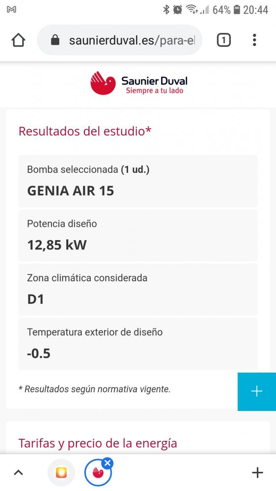

    Te recomiendo que vuelvas a introducir los datos. Con los datos que aportas me da 12,85KW. Eso es la potencia de la máquina, el consumo es inferior y depende de la temperatura exterior mucho.¿Solo 5,16Kw para vivienda unifamiliar de 170m/2 en Asturias?-screenshot_20201218-204442_chrome.jpg
    El aislamiento que tienes es muy muy básico, si tienes opción de mejorarlo, podrás poner una máquina más pequeña, no aumentar potencia eléctrica contratada y tu consumo anual bajará.

    No entiendo que introduzco mal. Puedes entrar a través del enlace que he puesto y comprobar que resultado te da? Lo he vuelto a hacer y me da lo mismo

    Puede ser el tipo de aislamiento elegido, en tu caso <5cm cte 2007. De todas maneras, lo ideal para calcular la potencia que necesitas instalar es un cálculo de cargas térmicas (¿el proyecto que te han realizado es un cálculo de cargas?). La calculadora es una aproximación, pero con un aislamiento de 4 cm y 170m² es imposible, por mucho, que sea 5KW. La potencia a instalar que comentas, de hecho, se acerca a 20KW, aunque me parce que quizá esté sobredimensionado, de ahí la pregunta de si eso está obtenido de un cálculo de cargas. Si es así, lo mejor y primero que puedes hacer (siempre que te sea viable), es mejorar el aislamiento. Es lo que mayor beneficio te puede aportar con tanta demanda si es que ese dato está bien obtenido.
    En mi caso, por si te sirve de ayuda, algo más de 200 metros, con aislamientos de 16-20cm, recuperador de calor, ventanas triple vidrio algunas, zona climática C1, +-5KW (obtenido del cálculo de cargas, y que en este caso coincide aproximadamente con lo recomendado por la calculadora de Saunier).

    Los cálculos que he puesto son los que en su día ha puesto el arquitecto en el plano de calefacción del proyecto de la vivienda. No obstante, están hechos para una calefacción convencional por radiadores, así que no tuvo en cuenta el aislante del suelo radiante.
    Respecto al aislamiento, cuando te refieres en tu caso a 16-20cms, ¿de qué material? ¿todo aislante? no estoy muy puesto en ese tema. En mi caso hay dos paredes de ladrillo por dentro y por fuera, y el aislante en medio. Supongo que en tu caso la pared no será todo aislante.
    Quizá estoy siendo un poco pesado, pero es por entender un poco como va todo esto de la aerotermia.

    Madre mia, tu casa debe ser una pasada 😲. Respecto a la calculadora ya encontré el porqué de la diferencia. Yo introduzco el consumo de gasoil anual en vez del tipo de aislante.
    Asi todo me parece una diferencia exagerada
    Quizá la media de ambos valores sea la adecuada, unos 9kw?

    Cita Iniciado por elsita Ver mensaje
    te lo iba a decir, si pones el consumo en gasoil el aislamiento lo determina la calculadora
    puedes fiarte de lo que te dice, los 5 kw, en mi caso mi casa es de 130 metros unifamiliar, en madrid/guadalajara, más frío que asturias, con radiadores normales de aluminio en vez de sr que se supone es más eficiente y con un gasto de gasoil de 2000 litros y me da una potencia de 8 kw, tengo una genia air max de 8 desde mediados de octubre, y los consumos que me da la calculadora por mes hasta el momento me los está clavando, y la caldera puede con mi instalación sin problemas, habiendo tenido ya heladas nocturnas prolongadas
    yo le puse temperatura de 23 grados y los consigue cuando se los pido
    si tienes dudas pon la de 6, pero no te recomiendo más porque una caldera de mayor potencia te traerá más problemas que beneficios, te aumentará el consumo innecesariamente y provocará más número de paradas que todo el mundo intenta evitar, también modulará peor porque su modo más bajo de funcionamiento sería superior al conveniente
    sobre la luz, en mi caso la de 8 tiene un máximo de potencia eléctrica de 3.5 kwh, tenía contratado 3.45 y estuve algo más de un mes funcionando así sin problemas, pero en momentos subía hasta casi 4, saltó un par de veces el icp por un funcionamiento extraño de la caldera, así que he optado por aumentar a 4 de potencia, y usamos todo normalmente con la aerotermia funcionando sin problema
    tengo un hilo titulado aerotermia con radiadores en zona fría funciona, donde hablo de mi instalación, aunque es con radiadores te puede ayudar a hacerte una idea de cómo funciona la máquina
    edito, acabo de probar la calculadora con mis datos en guadalajara, temperatura de diseño -5, solicitando 23 grados pero con suelo radiante y me da 6.6 de potencia a instalar con los mismos 2000 litros, así que hazle caso a la calculadora y no la cagues con una máquina de mayor potencia
