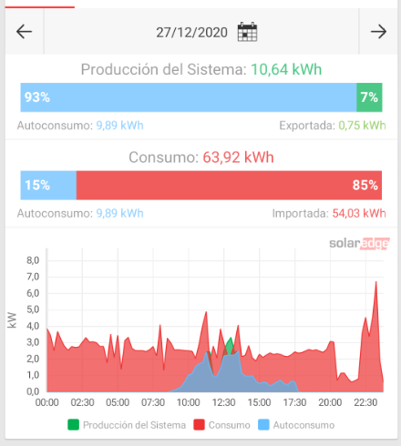

    Me uno al récord, yo creo que donde vivo no subió de 2º, 64kWh para toda la casa, menos 14 kWh de lavadora, secadora, inducción, etc. unos 50kWh de Aerotermia, paró solo un par de horas el termostato porque pasaba de 22.5º, pero le costó llegar, jeje.
    162kwh producidos así que COP bajito, 3.24
    Menos mal que hizo un poco de sol y me quité otros 10kwh...
