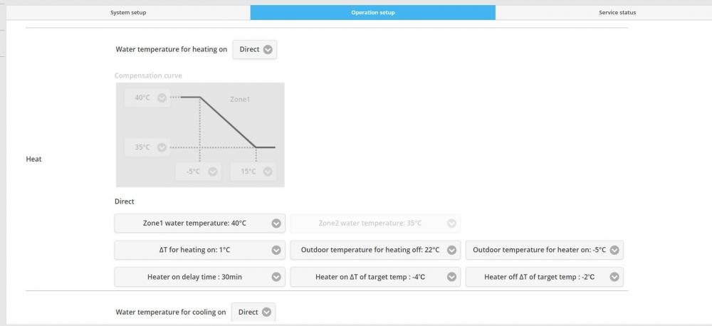

    Buenas Lucky,
    Sobre el PIA, me refiero a una interruptor automático del cuadro de interruptores de la casa. (es una nueva vivienda) Tengo uno que pone resistencia. Pensé que era la resistencia de la aerotermia. O por el contrario la resistencia la lleva "integrada" y con la alimentación del propio equipo Aquarea?
    Sobre los ajustes que me comentas, no veo esa opción, En Ajustes de operación, para Calor solo veo "Temperatura exterior para Calentador act." y lo tengo a -2º.
    Y en la Bivalencia está a no.
    No encuentro el menú de "Ajustes de funcionamiento".
    Sobre las gráficas, son del Aquarea Service: aquarea-service.panasonic.com En teoría son para habilitar el acceso a la máquina por el instalador. Pero yo he puesto mi email (en vez de el del instalador). Puedes configurar la máquina y ver esas gráficas. El registro se hace desde el propio Smart cloud, en Aquarea Service Cloud.

    Ok. Si tu máquina tiene software nuevo como la mía, debería llamarse configuración de funciones, y dentro de ahí la opción calentador sala. Esa la tienes que poner en no.
    Respecto a la resistencia, tengo entendido que va con la misma máquina, no lleva cable aparte, pero aquí no estoy seguro de nada.
    Lo del service cloud tendré que ver si se pueden meter dos al mismo tiempo, porque creo que el instalador metió su correo para poder mirar la máquina si había cualquier problema.

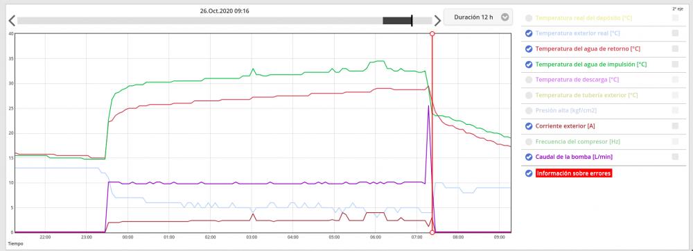

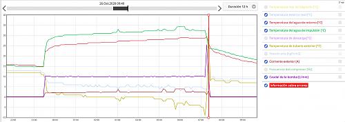

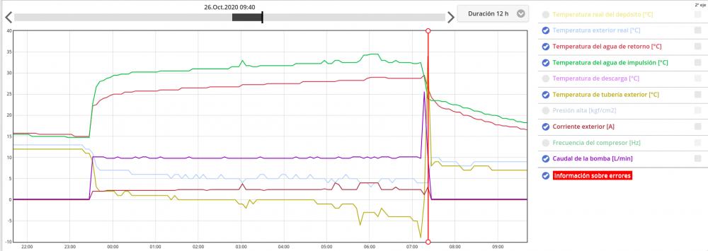

    Hola Lucky y resto de compañeros,
    Lo he comprobado y si, estaba por defecto en No.
    Mírando las gráficas más de cerca, veo que el valor de "Temperatura de tubería exterior" llegó a estar a -9º!!! Cuando la ambiente estaba a 4º. Esta ambiente no es real, es tan baja por el propio frío que produce la máquina, pero el sensor de temperatura está en el mismo compresor creo. A priori esto lo veo un problema, ¿no debería de estar el sensor más alejado?

    Hola Duero, el problema que tienes es que se te recircula el aire que expulsa la unidad exterior y por eso tienes esa diferencia de temperaturas. Ya que puedes leer lo que le pasa a tu máquina haz lo siguiente: Enciende la máquina y lee la temperatura exterior,si esta empieza a bajar rápido es el problema que te digo y por eso te pide resistencias a -2ºC y al no tenerlas conectadas te salta la alarma, en caso de que quites estas alarmas te acabará saltando por baja presión y esto te puede joder la máquina. Revisa esas recirculaciones que pueden ser debidas a una mala instalación de la unidad exterior. Un saludo.

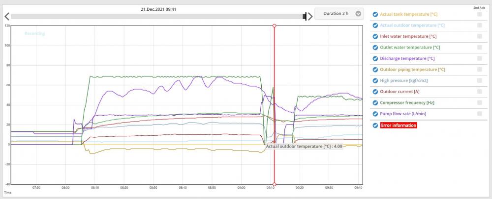

    Predeterminado Re: Error H70 resistencia en Aquarea.
    Saludos cordiales;
    El error H70 aparece cada vez que el equipo hace un chequeo interno y descubre que la resistencia no tiene alimentación eléctrica. No tiene por qué estar utilizándola. Es por eso, que la PIA de corte de intensidad que alimenta la fuente de alimentación secundaria debe estar siempre abierta. Si desea asegurarse de que la resistencia eléctrica de apoyo entra solo en las ocasiones que a usted le interese o si bien prefiere desactivarla directamente debe hacerlo siempre a través de la programación del equipo no restringiendo la alimentación, ya que en estos casos el equipo AQUAREA no puede discernir si la falta de alimentación es accidental o voluntaria.
    Permítame que añada un último comentario: Aún y cuando hubiera desactivado la resistencia eléctrica, cada vez que el equipo hiciera un auto chequeo y descubriera que no hay alimentación en la fuente secundaria volvería aparecer el error H70.
    Si desea más información sobre cómo programar el funcionamiento de la resistencia de apoyo del equipo, no dude en ponerse en contacto con nosotros.

    Pues mi Aquarea me sigue dando error H70, la he estado observando y cuando intenta hacer el desescarche con apoyo de la resistencia salta el error.
    Os copio la gráfica por si me podeis aportar algo de luz:
    Interpreto que cuando la máquina en primera instancia hace el desescarche cambiando el ciclo, como no debe tener suficiente con el DI de 50 litros activa la resistencia y es cuando genera el error. Os copio la configuración de consignas.
