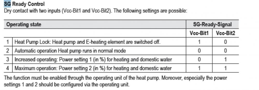

    Actualmente tengo una instalacion solar conectada a la red y recojo/grafico datos de producción, consumo vivienda y estado bateria mediante una Raspberry usando openhab y influxdb.
    En breve voy a ponerme una Aquarea y me gustaria usar los contactos SG ready en verano de manera que pueda establecer reglas de uso de la máquina en funcion de producción y temperatura.
    Dado que soy informático y tengo los datos de producción, consumo y excedentes centralizados me es fácil establecer reglas con openhab. Y a priori mediante otra raspbery o arduino me tendria que ser fácil mandarle la consigna que quiero al Aquarea. El problema por eso viene dado mis conocimientos de electrónica són bastante limitados y tengo algunas dudas sobre la documentación de Aquarea. Y agradeceria mucho si alguien con experienca con dichas conexiones y/o con electrónica me puede ayudar.
    Segun la documentación de la placa CZ-NS4P existen dos entradas que me podrian servir:
    Smart Grid Ready:
    Power control:
Nombre: sgready2.png
Visitas: 303
Tamaño: 45,9 KB

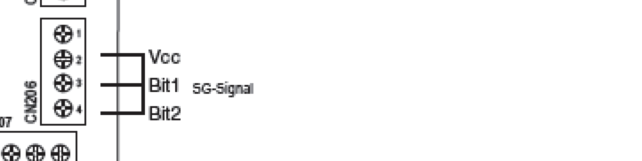

    Y dejo tambien sus esquemas de conexión:
    Nombre:  conexion.png
Visitas: 1624
Tamaño: 15,6 KB
    Y aqui empiezan mís dudas:
    - Entiendo que los dos sistemas son disjuntos no. Si uso power control no deberia usar Smart Grid Ready no?
    - Para el Power control a priori lo veo fácil, 0-10V con dos conectors de Gnd y DC. Pero para el SG que significa dry contact? Podria usar las salidas digitales de 5V estandard de un Arduino. O por el tema de contacto seco deberia usar algun rele?
    - Suponiendo que puedo usar las salidas estandard seria contectar a Vcc 5V fijo y despues dos salidas digitales para Bit1, Bit2 no?
    - Sino se especifica voltaje y pone Vcc se sobreentiende 5v?

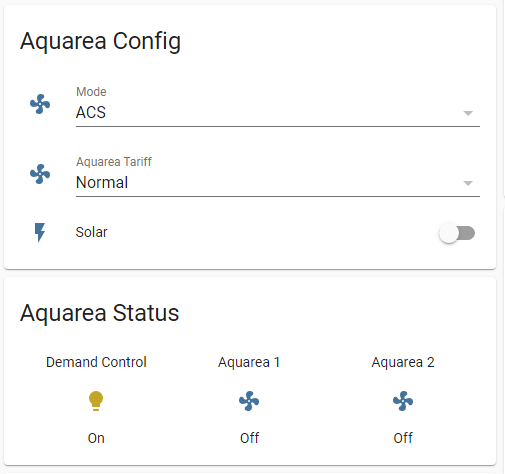

    Si, lo tengo funcionando, al final no lo uso todo lo que pensaba inicialmente, pero la connexion SmartGrid me funciona perfectamente.
    Solo he probado por eso el SmartGrid, la parte de limitación de potencia, compre los componentes pero no la he llegado a implementarlo/probarlo.
    Lo que hice yo al final es comprar una mini placa con 2 reles que me hacen de contacto seco:
    Conecto Vcc a la entrada de los dos reles y luego los abro o cierro depende de los valores que quiera según:

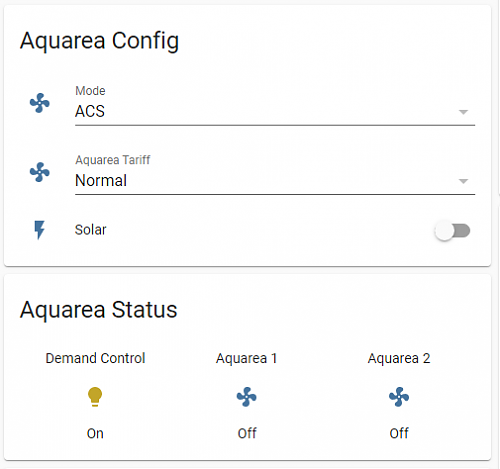

    Hola cloud,
    Yo lo tengo funcionando con un ESP32, un conversor de PWM a analógico 0-10v y una placa don dos relés con contacto seco, tal y como te he comentado en el otro hilo donde has preguntado.
    Luego lo tengo integrado con Home Assistant de modo que puedo configurar cómo quiero que funcione la máquina (a tope, solo en horario valle, apagada etc) y en función de la tarifa PVPC me conecta o desconecta la máquina automáticamente.
    También me baja la potencia de la máquina cuando detecta que estoy pasado de consumo en la casa, para que no salte la luz.
    Y por último ahora estoy pendiente de integrar las placas solares, y me pondré a jugar con las funcionalidades de 0-10V y el SG-Ready para intentar que usar al máximo la energía proveniente de la fotovoltaica.

    No, no hay tensión. Son contactos secos que se llaman. Lo único que tienes que hacer es abrir o cerrar los circuitos con los relés, pero sin tensión.

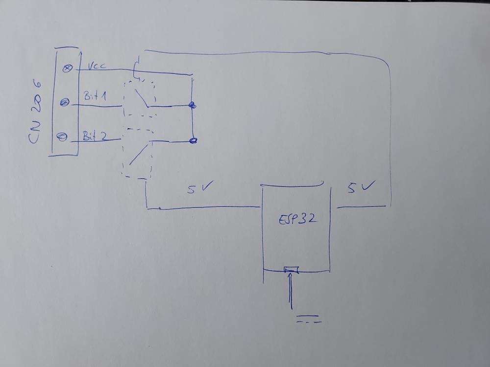

    Predeterminado Re: Aquarea Smart Grid Ready y dry contact
    Así, no?
    llevando VCC a los pines y poniendo un relé en cada uno de ellos, gestionado por ejemplo con un ESP32. Sin tensión en ningún momento entre los 3 pines.
    Creo que sí con algún matiz. Yo lo que llevo es Vcc y tierra desde el ESP32 a la entrada de los dos relés para activarlos. Luego de la salida de un relé voy a los pines Vcc y Bit1, y de la salida del otro relé voy a los pines Vcc y Bit2. De esta forma los relés abren o cierran el circuito de cada uno de los Bits, y no hay tensión en ellos.
    Por cierto que la salida del ESP32 es de 3,3v, no de 5v
    Hola
    Vcc, quiere decir que tiene voltios.
    Se lo aplica a punto B 1.1 y al B 1.2 cuando los reles se activa. Si mides entre Vcc y masa seguro que te da una tension.
    Tienes razón, me expliqué mal. Quiero decir que no hay que llevar tensión. Solo abrir o cerrar el contacto entre los pines Vcc y Bit1 o Bit2.

    Me temo que eso vendrá especificado en las instrucciones de la máquina, porque no creo que sea lo mismo en cada fabricante.

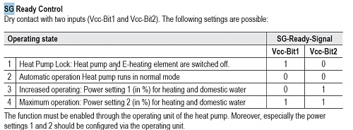

    En el caso de Panasonic te explico qué hace cada uno de los cuatro valores:
    1. Máquina apagada
    2. Máquina en funcionamiento normal
    3. Modo Boost 1: Hay un lugar en el menú donde debes poner a qué porcentaje quieres que vaya el ACS y la Calefacción respecto de su temperatura normal. La configuración es por separado, o sea que puedes decir ACS al 120% y Calefacción al 100%. Esto haría que la calefacción no tuviera cambio respecto de la temperatura normal y que el ACS subiera un 20%. Si lo tienes en 45º se pondría en 54º
    4. Modo Boost 2: Igual que el modo anterior pero con porcentajes diferentes.
    De todos modos, hay algún motivo por el que no puedas impulsar el agua del suelo por encima de 40º? Precisamente la gracia de estos modos es meter más calor al suelo para que acumule inercia (sin volverte loco, claro, no es cuestión de que rompas el suelo, pero vamos, con 40º de temperatura de impulsión tienes aún bastante margen de subida).
    Si impulsas a 50º pero luego tienes un regulador en la bomba del secundario que te baja a 40º, entonces solo estarías acumulando calor en el depósito de inercia, que probablemente tampoco sea tan grande como para aprovechar esta funcionalidad.
    abr 2012
    Norte
    1.541
    VCC significa contacto de conmutación de voltaje.
    En este caso la tensión la emite la placa y con el VCC se aplica la tensión que procede de ella conmutando en 1 y 2, o ninguno.
    Si tienes un INVERSOR SG READY, dispone de estos contactos. No necesitas reles.
    Si tiras de Aurduino, pues tienes contactos libres de carga que puedes controlar.
