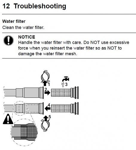

    Hola, no, no lo he visto sucio de cal ni lo veré, el agua de mi zona es muy blanda.
    Es un filtro metálico, la maya no es muy cerrada, entiendo que sera para evitar "pedruscos":

    Cuando me cambio el caudalímetro el técnico de Daikin me recomendo efusivamente poner un filtro magnetido en el circuito del suelo y hacerle un tratamiento:
    https://www.solarweb.net/forosolar/e...nti-lodos.html

    El filtro magnético que instalaste, en què circuito lo pusiste? Entrada general de agua a la aerotermia o circuito interno del suelo radiante? has notado algún cambio positivo? Que modelo es?

    Hola, disculpa que no haya respondido antes, de momento aún no he puesto nada, tengo que encontrar a alguien que lo haga, estoy pendiente de que el hombre del SAT de Daikin me recomiende a alguien en mi zona.
    Como te comentaba al agua en mi zoma es muy blanda, no me han recomendado descalificador, lo que si me decía el hombre de Daikin es que seria bueno poner un separador de lodos con filtro mágnetico y hacerle un tratamiento desincrustante a SR.
