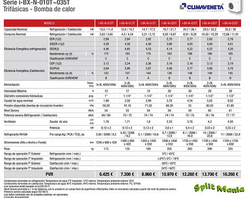

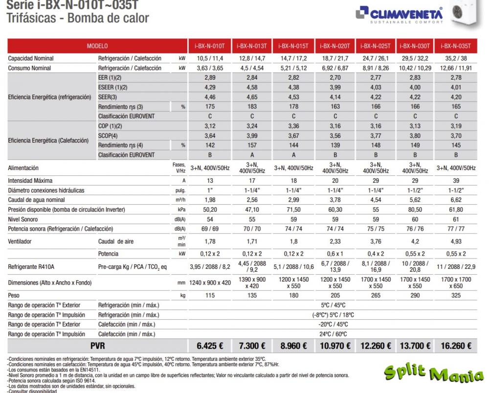

    Climavenetta es una marca italiana de hace mucho tiempo que la compró Mitsubishi.
    A decir verdad, el otro día necesitaba una máquina y me la ofreció un comercial y no me gustaron mucho las características: era muy ruidosa (5kw--60db) y el COP no era de los más altos.

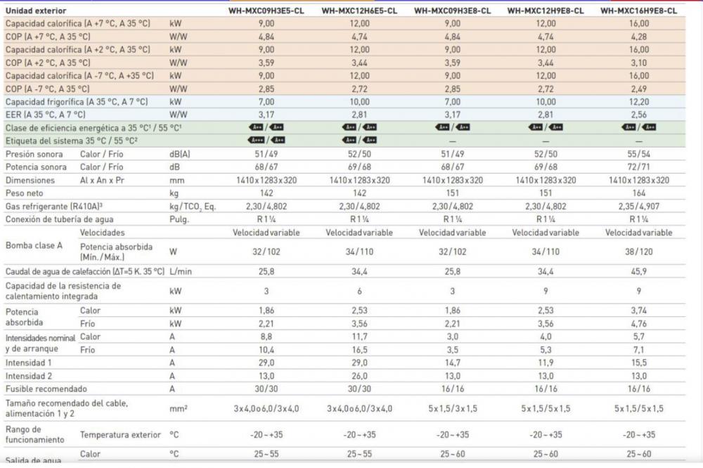

    Panasonic también es buena opción.

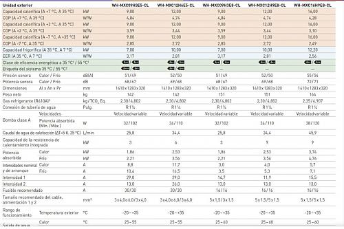

    Sobre la potencia: yo no pasaría de 10kw... Pero si la que tienes ahora se te ha quedado corta...
    Mira a ver si te acuerdas el día que más sacos de pellet has echado a la termoestufa y cuánto has consumido eléctricamente... Pero parece raro que hayas necesitado un apoyo con una máquina de 18kw cuando tú suelo seguro que no te consume más de 18kw a tope. (180m2 x100w=18kw)
    Y en frío mira los fancoils que potencia tienen.
    Así sabrás que tienes instalado, y a partir ahí yo no metería más potencia en bomba de calor que potencia tienes instalada.

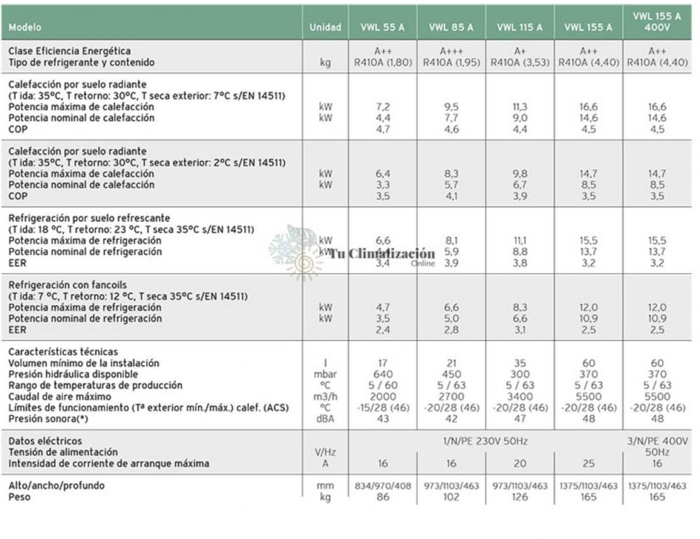

    Hola cameno.alv gracias por contestar. Quizás me haya explicado mal. La máquina que tengo (la Daikin Hydrocube) si que daba la potencia pero solo la ponía en tarifa nocturna pues si la pusiese todo el día se me iba la factura a 400 euros de luz al mes. Así, en tarifa punta no la pongo y apoyo con el pellet solo algunos días de más frío.
    Respecto a la máquina a poner, tengo mucho lío, las Valliant no las había valorado pues no conozco ningún instalador por la zona. Esas que dices con el nuevo refrigerante R290 no llegan a 12-14-16 kw. Según he visto el modelo más parecido a las que has propuesto antes es el VWL 155/2 A en trifásica y de 16 Kw; parece más moderna pero las características son parecidas a la Panasonic y Mitsubishi Climaveneta; incluso esta última he visto que su COP es bajo (3,36) porque lo calcula a una temperatura de impulsión de 45ºC y retorno de 40 ºC; todas las demás máquinas lo hacen a temperatura de impulsión de 35ºC; el resto de características mejoran algo incluso aunque la sonoridad es regular y el panel de manejo Nadisystems parece muy tosco. Aquí las características de las máquinas:
    MITSUBISHI
    Alguien conoce los modelos monoblock Mitsubishi Climaveneta ?-climaveneta.jpg
    VALLIANT
    PANASONIC

    Si comparas la Arotherm Plus 15 (no la anterior, que es la que has puesto), tiene 17kw a 45°C impulsión y un COP de 4,1.
    Es más silenciosa y tienes mejor regulación que con cualquiera de las otras dos, puedes usar a la vez SR y apoyo con fancoils para verano regulado según humedad, lo cual es un plus.
    Mira a ver qué potencia tienen los fancoils para dimensionar la máquina.
    Pero no creo que te haga falta más de 10kwh.
