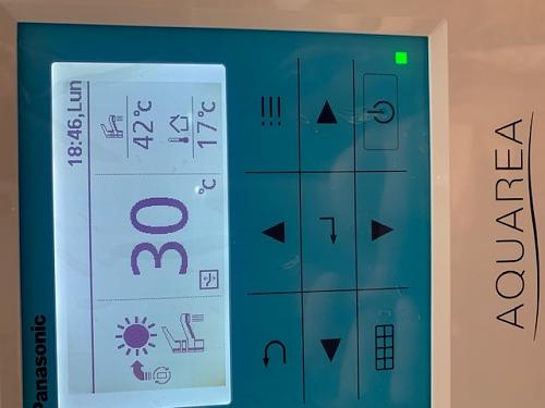

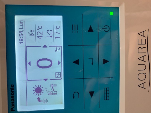

    Buenas tardes a todos, soy neofito en esto y llevo una semana experimentando con mi aquarea ADC1216H6E5-WH-UX12HE5, sobre todo en modo calefaccion que es lo que toca estos dias, y necesito ayuda con la programacion, he leido todos los hilos correspondientes a este modelo de la serie H, la he puesto en curva de compensacion con temperaturas entre 33ºC y 38ºC, en modo termostato de sala interno y externo.
    En modo curva de compensacion tengo una duda, cuando vuelvo a pantalla principal en la parte central tengo un valor de 0º que me deja subir o bajar, pero que no se para que sirve.
    Y en modo termostato de sala el valor cambia a 20º como os mando en la foto, y no se exactamente para que dirve ese valor, ya que como os cuento me deja variarlo de la pantalla principal.
    alguien puede indicarme que valor indicar en esa pantalla central o cual es mejor para una provincia como palencia con frecuentes heladas y bajas temperaturas en invierno?
    os quedo agradecido y seguire consultando dudas.
    Miniaturas adjuntadas Miniaturas adjuntadas Duda configuracion ACS panasonic aquarea-aquarea-2.jpg   Duda configuracion ACS panasonic aquarea-aquarea1.jpg
