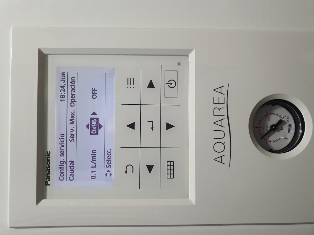

    swom está desconectado Forero Junior
    feb 2011
    Zaragoza
    9
    Predeterminado Re: Dudas sobre caudal en los colectores
    Hola, es este parámetro?
    Número de revoluciones máx. de la bomba
    cameno.alv está desconectado Forero
    jul 2009
    Burgos
    342
    Cita Iniciado por swom Ver mensaje
Nombre: 20200514_182730.jpg
Visitas: 156
Tamaño: 45,5 KB
    Creo que sí que es ese.
    Cámbialo y comprueba si incrementa el caudal. Y nos cuentas
