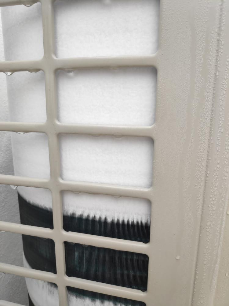

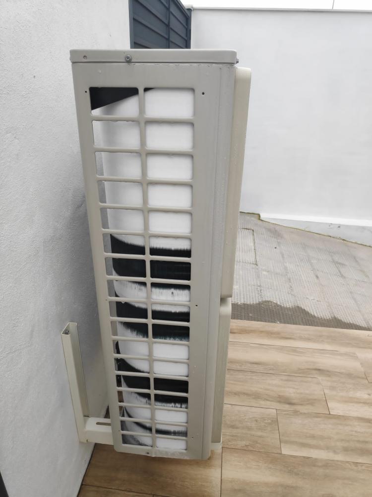

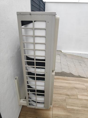

    Es nuestro primer invierno con aerotermia (DAikin Altherma) en Madrid, y estoy amaneciendo cada día con la maquina congelada como véis en las fotos y con un charco grande de agua debajo, ademas del agua que tira por un sobrante que me instalaron.
    La pregunta es... ¿Esto es normal? Para los que no estamos acostumbrados llama la atención...

    Es normal. Después invierte el ciclo y lo descongela. Veras humo blanco no te asustes que es normal.
    Yo le he puesto encima del aparato a unos 40cm +- un tejadillo para protejerlo d las heladas y la lluvia ya que empezo a oxidarse las patas del soporte de la unidad exterior.

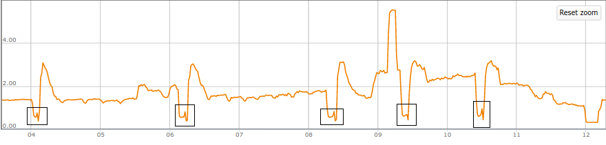

    Es normal, pasa cuando hace bastante frío y hay mucha humedad, esta ha sido la noche más fría del año según parece, cada uno de esos picos invertidos en forma de V son desescarches.

    A las máquinas ya no les influye tanto la temperatura baja, pero si la humedad, y con eso poco puedes luchar.
    En máquinas más grandes, las baterías están partidas en 2 circuitos, así la máquina puede estar haciendo desescarche en la mitad de la batería y funcionando normalmente en la otra, luego se intercambian y así consiguen no perder confort en los desescarches.
