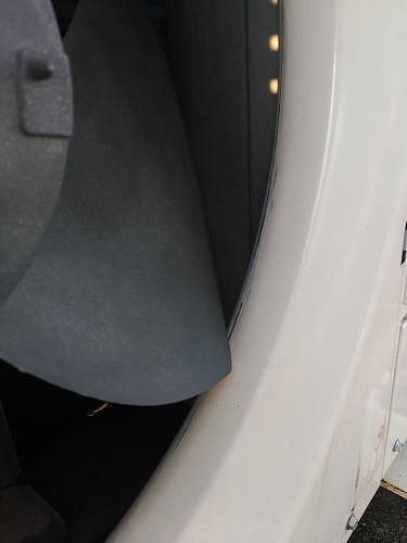

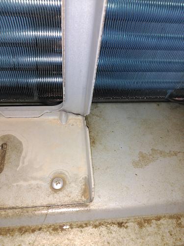

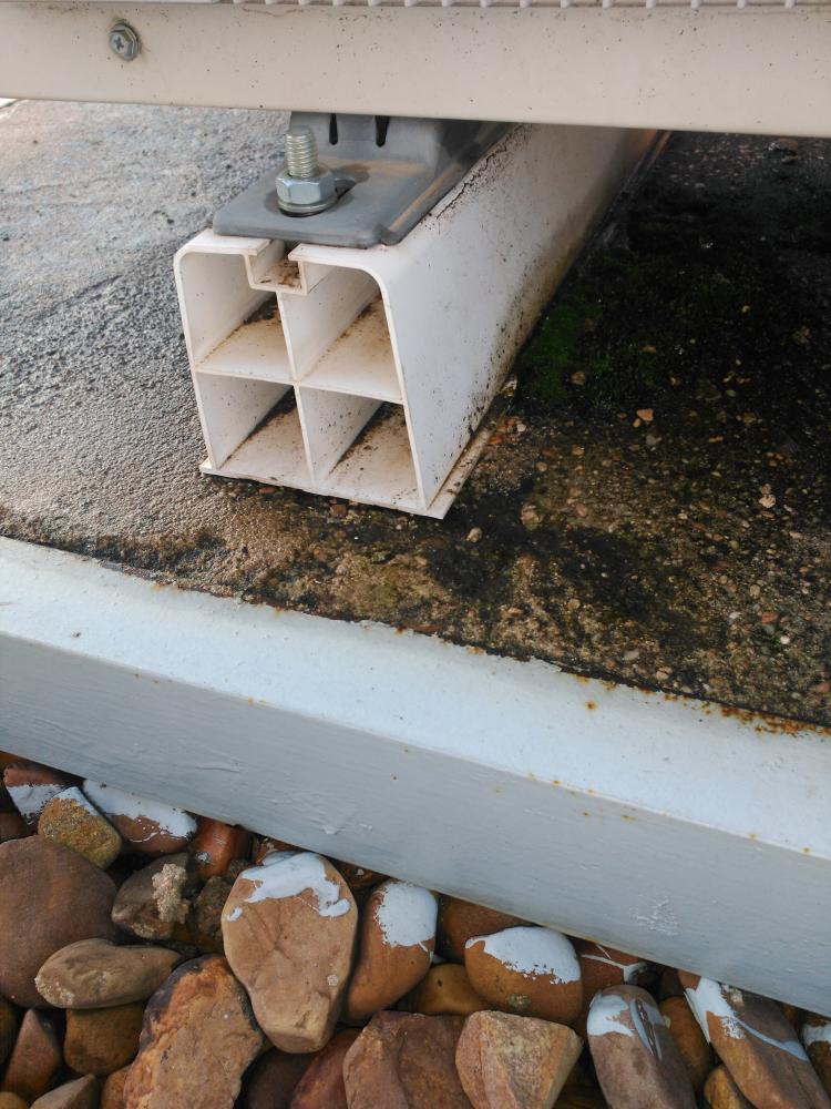

    Hola muy buenas, Feliz año a todos los integrantes del foro.
    Esta es el quinto año con aerotermia Mitsubishi 120W. Desde hace un par de meses he notado que la unidad exterior venía haciendo un ruido que a ido aumentando progresivamente. Esta instalada en la cubierta plana al subir a revisarla me encontré que al funcionar los ventiladores toda la unidad tenía un traqueteo importante. Esta montada sobre uno soportes de plástico que luego he averiguado que son a 5€ la unidad adjunto fotos, bueno pues como observe que los ventilafores cabeceaban bastante provocando el traqueteo retire las rejillas y me encontré lo siguiente, la extructura del soporte de ventiladores fisurada y una de las fijaciónes de los cuatro tornillos del ventilador superior roto. La vibración ha provocado que las palas hayan rozado con las aberturas frontales ya que se ve desgaste en las palas y marcas en las aperturas. De momento 130€ sustituir el pilar de sujeción de los ventiladores.
    A todo esto, el técnico me ha confirmado que esto pasa cuando la unidad exterior no está sobre una base estable, provoca vibraciones que pueden llegar a causar estas averías. Y la cuestión más importante como el instalador monta un equipo de 3000€ en una mierda de soportes de 5€. No se como tendréis instaladas vuestros equipos. Lo cierto es que mirando por Internet en el manual de instalación, se indica que se instale en una superficie firme con unos pernos directamente sobre la superficie sin soportes ni silentblock ni nada parecido.
