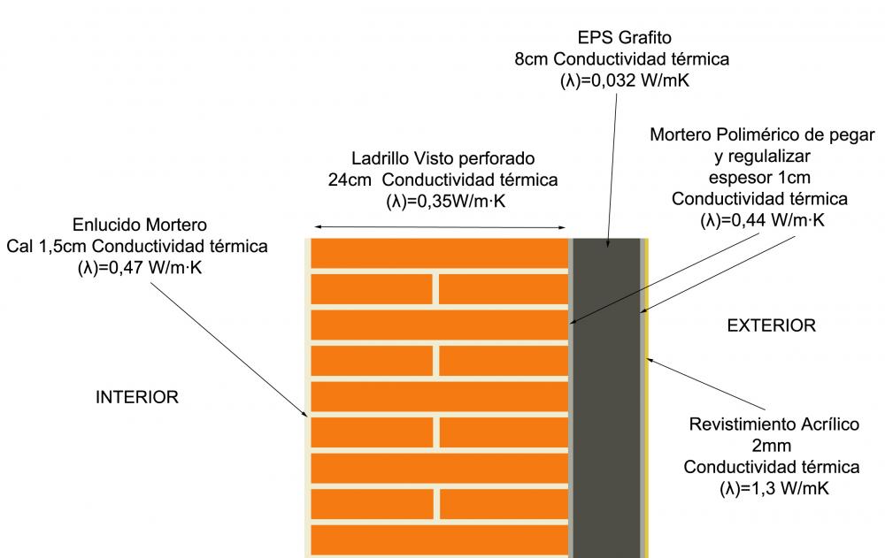

    Como se ve de la imagen arriba unos 35% de las pérdidas se producen por las paredes de la casa. Lógicamente el interés de aislar esta centrado a los muros. Para valorar el efecto de un aislamiento en una casa pongo el ejemplo de mi casa. Se trata de un muro de carga clásico de los años 80. Ladrillo visto perforado. Enlucido interior de yeso. Aislamiento de EPS Grafito 8cm realizado por exterior.

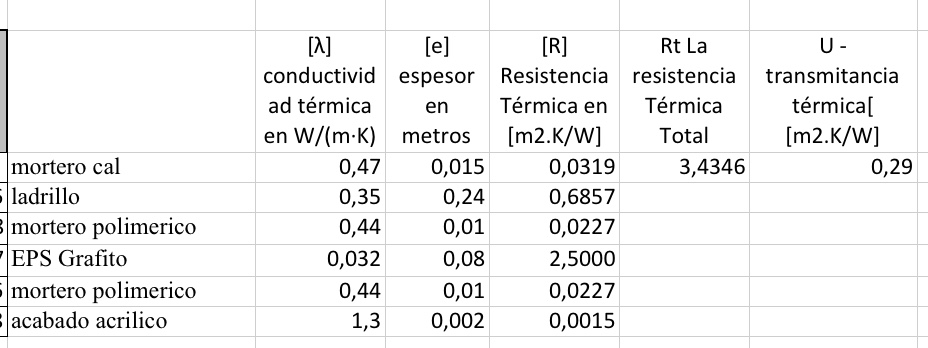

    Con hoja de cálculo EXCEL y los valores de conductividad térmica de los diferentes materiales que esta compuesto el muro he calculado el siguiente:
    Se ve de la tabla que la transmitancia térmica con muro de un pie aislado con 8cm de EPS Grafito tiene valor 0,29 m2K/W. Es un muro sin camara de aire.
    Para experimentar con los valores y los resultados he quitado el efecto de los paneles aislantes. Se obtiene un valor de transmitancia térmica 3 veces mayor. Lo que me sorprende que puede hacer un panel de 8cm de poliestireno. Es una maravilla. En los países de norte de Europa he visto unos instaladores por youtube, que ponen paneles de espesor de 20cm. Es acojonante lo que montan en Polonia. Puedo poner el valor de conductividad térmica de un panel de 20cm ver lo que pasa. Seguramente no necesitaras calefacción. O puedes poner una bomba de calor para 150m2 de 5kW.
    Antes de empezar con el aislamiento no hice estudio. Pero aquí en Madrid, tranquilamente se puede poner 12-16cm. Lo mismo de una maquina de 7-9-12kW, te vas a una de 5kW. Pero claro mi idea es confirmarlo teóricamente con cálculos. Después haré mediciones reales.
