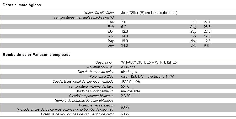

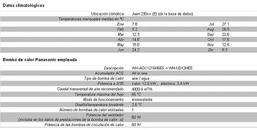

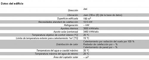

    En la web profesional de Panasonic hay herramientas para dimensionar el equipo de Aquarea. Es muy sencillo de llegar saber cual equipo se adapta a casa. Los parámetros que puedes seleccionar son como localidad de la casa, la temperatura de confort, temperatura de impulsión etc.
    Los parámetros que yo he seleccionado son concretos y es superficie de una vivienda en Jaén, con 150m2 de suelo radiante con una carga térmica de 10500W. El equipo que te recomienda el programa es un ALL IN ONE de 12kW. Te saco dos captura de pantalla del resumen del informe que te hace el software dedicado de Panasonic.
    El KIT concreto es este:
    https://www.gasfriocalor.com/bomba-d...2he5-cl-1-zona
    Te sale unos 5700Euros orientativos.
    Hay otro programa que te general el Plano Hidráulico concreto para el equipo seleccionado. Te entra el deposito de inercia recomendado y las válvulas necesarias. Puedes descargarte el manual de instalación y te lo instalas en un par de días. No tardes mucho porque se te va el invierno jejeje
    Muchas gracias por tu ayuda soy de un pueblo de jaen no de jaen capital pero las temperaturas no variarán mucho quizas un par de grados menos, mi instalación tiene termostatos en todas las habitaciones menos en pasillos y baños no se si en verano de que cierre los baños y pasillos para qie solo me refresque la primera planta y el dormitorio tendre problemas por el caudal etc
