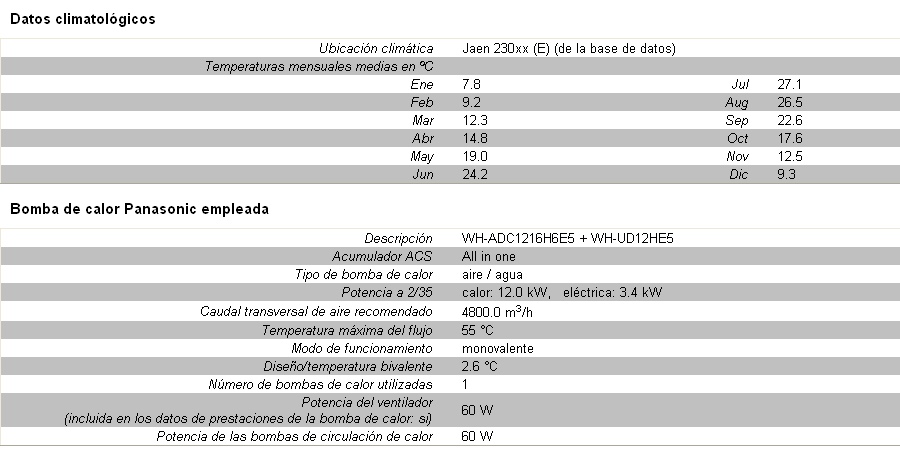

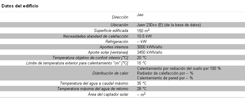

En la web profesional de Panasonic hay herramientas para dimensionar el equipo de Aquarea. Es muy sencillo de llegar saber cual equipo se adapta a casa. Los parámetros que puedes seleccionar son como localidad de la casa, la temperatura de confort, temperatura de impulsión etc.
Los parámetros que yo he seleccionado son concretos y es superficie de una vivienda en Jaén, con 150m2 de suelo radiante con una carga térmica de 10500W. El equipo que te recomienda el programa es un ALL IN ONE de 12kW. Te saco dos captura de pantalla del resumen del informe que te hace el software dedicado de Panasonic.
Archivo adjunto 21410
Archivo adjunto 21411
El KIT concreto es este:
https://www.gasfriocalor.com/bomba-d...2he5-cl-1-zona
Te sale unos 5700Euros orientativos.
Hay otro programa que te general el Plano Hidráulico concreto para el equipo seleccionado. Te entra el deposito de inercia recomendado y las válvulas necesarias. Puedes descargarte el manual de instalación y te lo instalas en un par de días. No tardes mucho porque se te va el invierno :) jejeje
