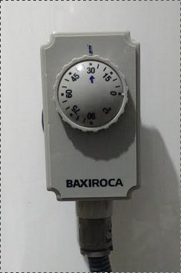

    En unas de las entradas de sonda que tiene el DI, la de abajo, le pones un termostato de inmersión normalmente cerrado.
    Este termostato se conecta con la bomba del secundario.
    Lo taradas a 30º, de tal manera que cuando la temperatura en el DI baja de 30º se abre el contacto y quita el corriente de la bomba, cunado sube la temperatura el contacto se cierra y se enciende la bomba.

    Yo tengo el DI como comenta donc, en mi caso con un simple relé que corta alimentación a la bomba de circulación cuando baja de 30º ... simple y efectivo.

    Hola, solo calefacción de momento, pero el termostato se puede regular de 0º a 80º.
    Nombre:  termostato.png
Visitas: 1270
Tamaño: 84,6 KB

    Si, se que se puede regular, pero eso implica que el cliente cuando pasa en la temporada de refrigeración, después que cambia la maquina para refrigeración, que baje y el termostato hasta 12º, por ejemplo. Y no muchos tienen esta voluntad.

    Una cosa es como se controla cuando/como funciona la bomba recirculadora, y otra evitar que se te enfríe el DI, para esto último lo comentado, un sensor y un relé que corta la alimentación a la bomba, ni domótica ni nada, si no hay electricidad de la que da calambre la bomba se para :-) hasta que no vuelva a subir la temperatura en el DI.
    Util también durante los desescarches, enfrías el agua del DI, no del suelo radiante.
