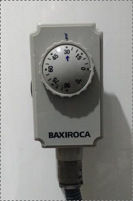

Instalé una máquina Mitsubishi hydrobox que no venía con módulo acs, pero se le podía instalar aparte.
Además, Puse placas con un depósito de 300 litros para el agua caliente. Este depósito tiene una resistencia para cuando el sol no es suficiente activarse, con un gasto de 1.500w. La resistencia se activa durante 10 minutos y se corta. A la hora se activa durante otros 10 minutos. Cuando se activa sube rápidamente la temperatura.
A pesar de esto, decidí añadir acs a la máquina de aerotermia mediante un depósito de 99 litros( que no es un depósito de aerotermia. Es un termo normal adaptado a la aerotermia) que va conectado a la máquina y al depósito de inercia.
Como estos días el sol no es suficiente decidí "estrenar" el acs de la aerotermia. Mediante la sonda que se le instaló puedo manejar desde el menú la configuración del acs estableciendo horarios, legionela, temperatura...
Mi gran duda es que cuando uso mucho el acs de la aerotermia el depósito de inercia baja la temperatura hasta los 20 grados(lo tengo a unos 36), supongo que porque el agua del DI se va al depósito de ACS. Y en este momento se enciende una resistencia en la pantalla del depósito de Inercia(supongo que es en el depósito de inercia)
Yo pensaba que la máquina calentaba el agua a 50 grados para llevarlos al depósito de acs sin activación de resistencias. Entiendo que todo esto me produce un aumento del consumo considerable y que para eso prefiero encender la resistencia del depósito de la termovoltaica.
Es normal que se encienda esa resistencia?
