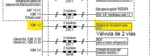

    Predeterminado Conectar bomba de ACS para recirculado en Altherma
    Buenas a todos, saludos a todos, soy nuevo en el foro, tenemos una Altherma de 16 Kw Monoblock, deposito ACS 300 l., y deposito inercia de 100 l. para una vivienda unifamiliar de 300 m2 en planta, suelo radiante / refrescante instalada en junio de este año.
    Tengo instalada una bomba de recirculación en el retorno de ACS para evitar la perdida de agua y que salga el agua caliente lo antes posible sin tener que esperar a que llegue desde el depósito.
    Por el momento la tengo conectada independiente con un reloj analógico a un enchufe, el problema es que la tengo funcionando desde las 8:00 de la mañana hasta las 12:00 de la noche, ¿existe la posibilidad de conectar la a la electrónica de la Altherma y asi poder controlarla?
    Gracias, llevo días leyendo el foro y sois unos máquinas.

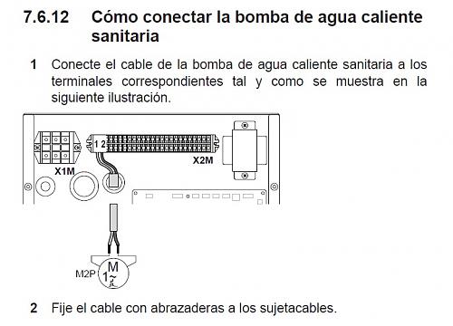

    Gracias a todos por las respuestas. Revisando manuales he encontrado una borna en la caja de conexiones con la indicación MP2 “Bomba ACS” ya os contaré cuando la conecte.
    En cuanto al servicio técnico no lo sé muy bien, me han remitido a la empresa instaladora pero la empresa que me hizo la instalación son un poco chapuceros y no quiero llamarles por el momento.

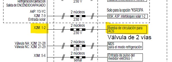

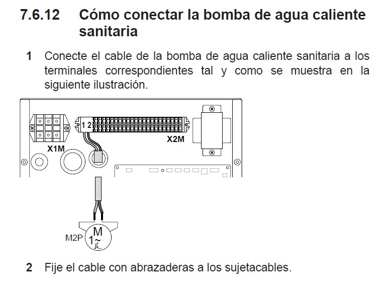

    La Altherma 3 si lo tiene, en la caja de conexiones el X2M, por si alguien le sirve.
    Conectar bomba de ACS para recirculado en Altherma-bombarecirculacion_altherma3.jpg
    Conectar bomba de ACS para recirculado en Altherma-bombarecirculacion_altherma3_2.jpg
