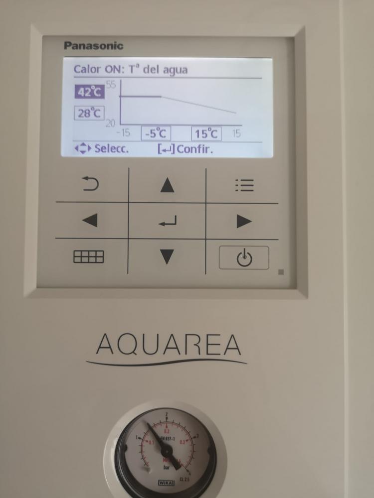

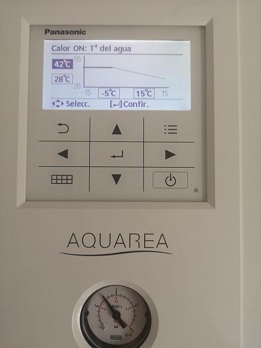

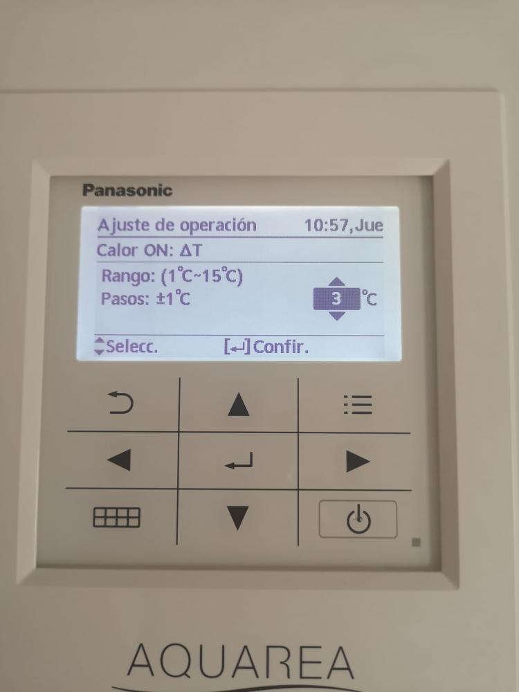

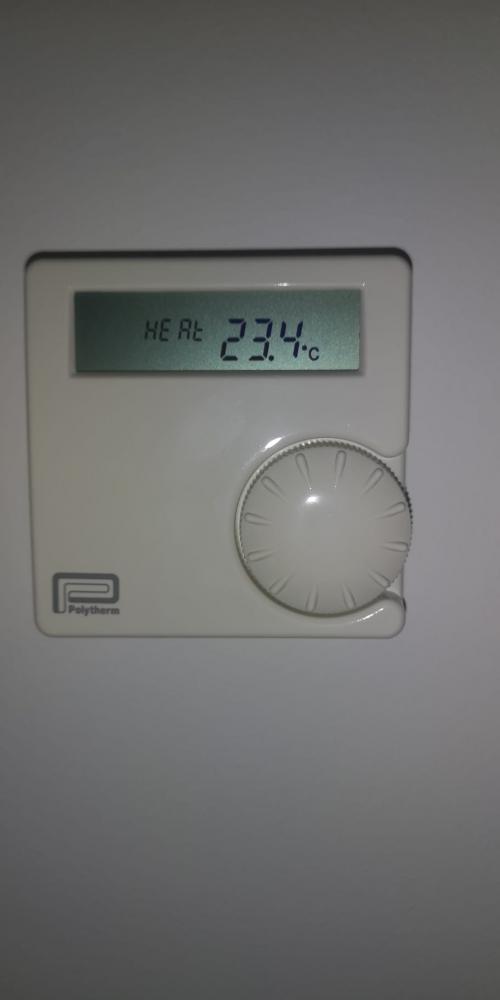

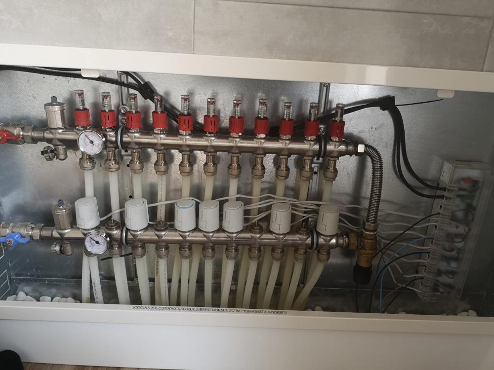

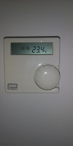

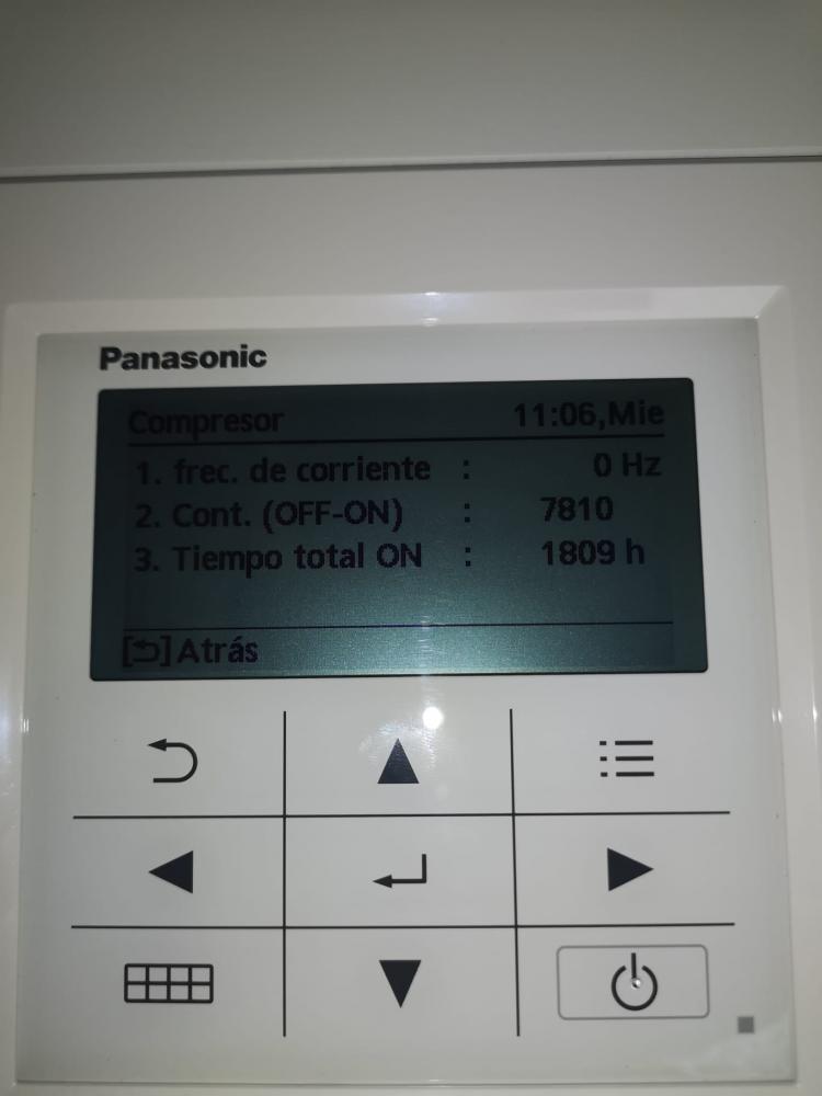

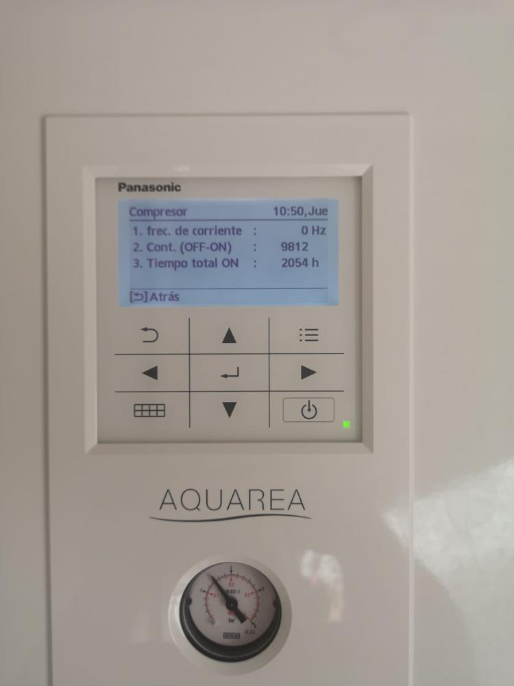

    Hola chicos, lo primero de todo, gracias por pasaros por aquí. El problema principal son los arranques y paradas que la maquina me hace a diario y que le veo difícil solución debido a las características de mi instalación. Tengo una panasonic de generación h de 12 kw, que creo que es muy por encima de lo que la casa necesitaba, a pesar que consulte por el foro y acordamos de que lo que necesitaba eran 9 kw, me deje guiar por mi instalador que me recomendó los 12 kw. Ahora tengo el problema de que la maquina hace unas 200 arrancadas aproximadamente por una hora de trabajo, lo que repercutirá en su vida útil, ya que cuando el instalador vino al primer encendido de la maquina, recomendó que lo idóneo sería una hora de funcionamiento por una arrancada o a lo sumo una hora de funcionamiento por 2 arrancadas... y yo tengo 200.... A continuación os dejo fotos de la instalación y de los parámetros que tengo configurados en la panasonic y a ver si con vuestros consejos consigo reducirlos en parte. Ya os adelanto, que de momento no es viable poner un deposito de inercia por el espacio disponible para su instalación.

    1. La foto del termostato la adjunto para comentaros otro pequeño problema que tengo en esa habitación en concreto. No consigo que baje de esa temperatura, la temperatura que tiene de consigna son 19 grados. El instalador me comenta que es debido a la inercia del suelo radiante, ya que solo me pasa en esa habitación y es la que mas refugiada está. He comprobado muchas veces para ver si el circuito demanda calor y siempre lo encuentro cerrado.

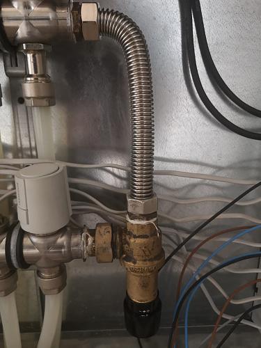

    2. La segunda hace referencia a una pieza que me puso el instalador, no se muy bien su nombre y nunca la he tocado porque no se muy bien cual es su función. En teoría me dijo que era para que la caldera no se parara y cuando vino el chico de panasonic nos recomendó quitarla, porque no aportaba mucho, pero de momento la tengo puesta.
    3. Aquí tenéis una imagen de la instalación, como podéis observar tengo 4 circuitos sin electro-valvulas para que la caldera tenga un caudal mínimo para calentar, que son 1 de los 2 que tengo en el salón, uno de los 2 del dormitorio principal, otro del aseo principal y otro en la cocina de un total de 2.
    4. Hace referencia a los parámetros de configuración.
    5. Mas parámetros de configuración.
    6. Pantallazo de un día concreto de las horas de funcionamiento y paradas.
    7. Evolución del pantallazo de las horas de funcionamiento y arrancadas del compresor.

    Hola Naranjo, ¿de donde eres?
    Leete este hilo, https://www.solarweb.net/forosolar/a...c-aquarea.html
    hay info muy buena para intentar paliar tus problemas de arranques, así a bote pronto, creo que tienes un DeltaT muy bajo.

    ¿Que tal Naranjo?, ¿pudiste controlar algo las paradas y arranques de la máquina?
    naranjo780 está desconectado Forero
    feb 2018
    Ciudad Real
    29
    Predeterminado Re: Ayuda en la configuracion de mi Aerotermia Panasonic
    Buenas chicos, pues si, he podido corregir un poco los arranques, únicamente incrementando el el delta de 3 grados a 6, y lo he notado bastante. Ese valor creo que se refiera a la diferencia de temperatura entre el agua de impulsion y la del circuito. Por cierto chicos, sabéis si puedo reiniciar el valor de arranques y paradas a 0 para estudiarlo de nuevo?
