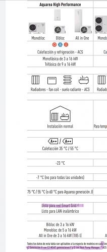

    Que voy a hacer la instalación con depósito de inercia lo tengo claro (200 litros estaría bien? ).
    Según la foto que adjunto, el HPM estaría solo disponible para generaciones F y G. Para las generaciones H y J sería a través de Modbus o KNX. Estoy yo equivocado? hay algo que se me escapa?

    Por otro lado, si decidiese hacer la integración entre fotovoltaica y la aerotermia mediante KNX, podría manejarlo mediante los dispositivos Zennio? Tengo muchas dudas sobre todo esto.

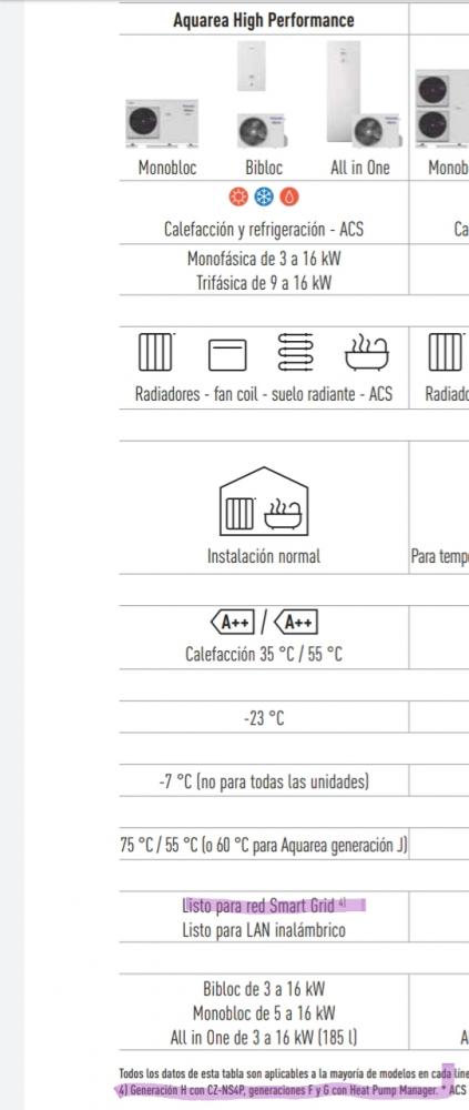

    Cierto, el HPM es para anteriores, hablaba de recuerdo cuando me la estuve mirando. En las H va una placa electrónica para el 0-10v, lo demás ya lo incorpora la máquina, creo. Por eso no hace falta el HPM

    Es una entrada que tiene la placa, a esta entrada de 2 hilos le puedes meter voltaje de 0V a 10V, y la maquina limita su potencia máxima según este voltaje.
    0v=apagada, 1V=10%, 2v=20%.....10v=100%
    Entonces necesitas "algo" que envíe ese voltaje según tengas más o menos excedente FV, por ejemplo programar un Arduino.
    Esto lo puedes ver en los manuales de Panasonic, de la maquina o de la placa electrónica, esta bien explicado.
    Recomiendo siempre mirar los manuales.
    El siguiente paso podría ser que a través de modbus modificar la temperatura de impulsión del agua según tengas excedentes FV o no. Por ejemplo, funcionamiento sin FV 35 grados, con excedentes FV 55 grados.
    Una instalación puede ser sencilla, pero si te gusta trastear se puede ir complicando para ir exprimiendola cada vez más.
    He puesto 500 litros de DI, pero modificando la ubicación del retorno según producción solar o hora valle para usar todo o medio DI, aún no lo tengo montado así que voy sobre la marcha.
    Enviado desde mi LM-G710 mediante Tapatalk
    Le sigo dando vueltas porque me gusta mucho la idea de tu depósito de inercia con la ubicación de retorno variable y su implementación en la bomba Mitsubishi que me van a poner a mi.
    Lo que creo (corrígeme si me equivoco) es que igual se puede implementar con un arduino al que le lleguen los datos de los excedentes instantáneos y en función de ellos hacer el retorno por abajo o por el medio, porque el smart grid solo le dice a la máquina si existen excendentes o no pero al no modular la potencia igual el retorno por abajo no conviene hasta que haya una cantidad x de excedentes para que al encender no se ponga a todo trapo y se coma los excedentes y más con lo que el smart grid daría orden de parar la máquina porque se comería los excedentes.
    Por ejemplo, imagina que sobran 1500 w de la producción fotovoltaica, la función smart grid da orden a la máquina para que se ponga a funcionar y suba la temperatura del depósito de agua hasta su máximo. Si esta retornando el agua del medio del depósito igual con eses 1500 w le llegan para hacer su función, pero si el retorno es con agua más fría igual se pone a consumir 3000 w y se para porque se traga los excedentes y más. Podría darse incluso el caso de que haya excedente, la máquina se encienda por tal cosa y se vuelva a apagar porque no le llega dicho excedente....y al apagarse vuelve a haber excedente y se vuelve a encender...
    No se hasta que punto será bueno para el compresor que se encienda y se pare continuamente según los vaivenes del consumo doméstico y la producción fotovoltaica. Igual aquí se me está escapando algo y no funciona así.
    Veo un poco verde el tema en general y me sorprende que los ingenieros no hayan previsto algo tan obvio para ahorrar mucho dinero si existe una buena integracion fv-bomba de calor.

    Cita Iniciado por roberto33 Ver mensaje
    Cierto lo que dices, la verdad que a mi Mitsubishi me decepcionó mucho en la integración FV ( me dedico al aire acondicionado y lo que más compro es General y Mitsubishi).
    Entiendo que con Mitsu tienes que tener un dimensionado de FV mas afinado y la logica sería que se pusiera en marcha al haber producción solar, no con los excedentes.
