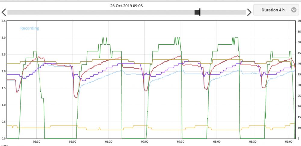

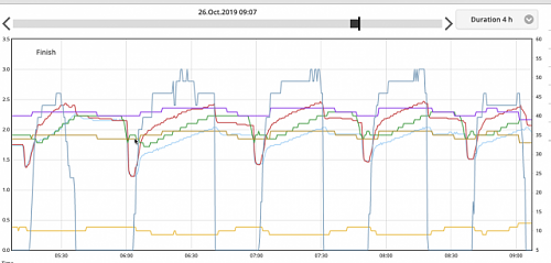

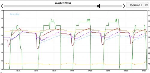

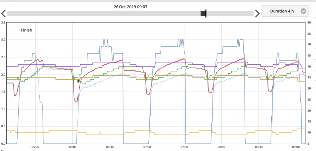

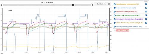

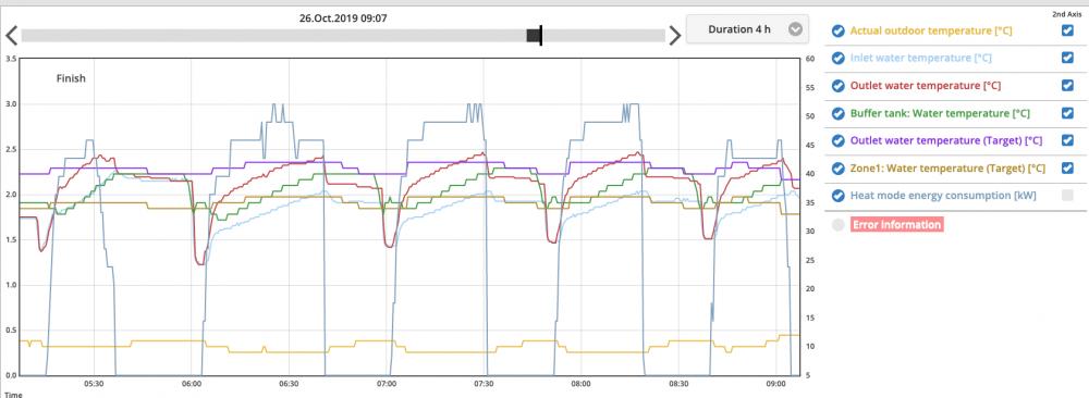

    Ahora me lo he estado mirando mas detenidamente con un gráfico y pongo lo que he descubierto:
    Y sobre los parámetros, ahora mismo tengo:
    Curva temperaturas: Segun imagen original
    Diferencial calentar aerotermia 7º
    Diferencial deposito inercia 4º
    Lo que he obserbado:
    El Zone1 target temperature es el de la curva según la temperatura exterior
    El outlet target temperature (salida aerotermia) es 7º mayor al Zone 1 target, parece ser que aplica el diferencial de temperatura de calentar para decidir a que temperatura impulsar.
    La máquina enciende cuando la temperatura del deposito cruza la temperatura de consigna de zona sin ninguna histeresis.
    Lo que aún no se ver es la condición de parada, y donde aplican los 4º del diferencial del deposito de inercia. Es el punto que me falta para tener la foto completa.
    De momento lo que veo es que el diferencial de temperatura de calentar de 7º parece muy alto y sin mucho sentido con deposito de inercia no?
