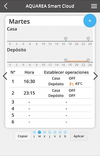

    mi idea seria que se ponga a calentar a las 19 de la tarde y que corte a las 12 de la mañana de sea manera el mayor gasto es en horario discriminado ¿como lo veis?

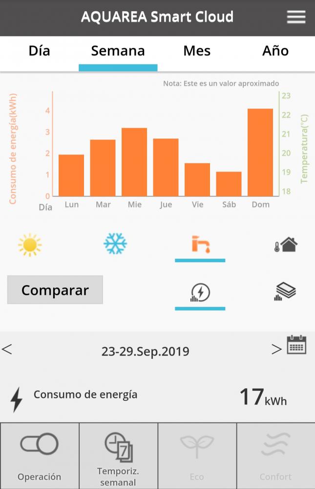

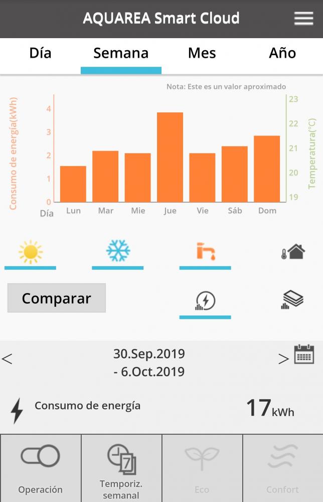

    Bueno chicos, ha pasado una semana y los resultados me dejan liado, a ver si podemos dar sentido a esto. segun la maquina tengo el mismo consumo dejando a la maquina que controle el acs por si misma que poniendole un horario de trabajo.
    Semana maquina trabajando por si sola
    Semana con horario controlado
    Mi duda seria: he gastado lo mismo en Kw en las dos semanas, pero los Kw en horario controlado han sido en horario discriminado la mayor parte, ¿sera mas baja la factura en cuanto a euros?
