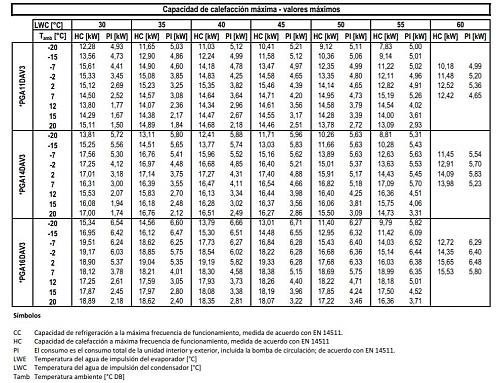

    Hola esto es lo que tengo poco a poco ira saliendo algo mas

    Tengo mas datos el unico problema es que yo no los entiendo, haber si alguien o algun instalador las entiende y nos resuelven algunas dudas

    Predeterminado Re: DAIKIN ALTHERMA 3 con potencias de 11,14 y 16
    Cita Iniciado por Javihigueras Ver mensaje
    Tienes tres filas, una por cada máquina (potencias nominales de 11 kW , 14 kW y 16 kW).
    Para cada una de ellas, en las filas, tienes la temperatura exterior (del aire en la calle) entre los -20 ºC y los +20ºC, y las columnas, desde 30 ºC hasta los 60 ºC a intervalos de 5º C, son las del agua generada por la máquina (bien para ACS, bien para calefacción, es indiferente).
    Es decir, si quieres saber la capacidad de calefacción a una temperatura exterior dada y temperatura de generación del agua caliente, y el consumo eléctrico, seleccionas la máquina en la izquierda (supongamos la de 11 kW), la temperatura exterior a la izquierda (supongamos -2 ºC) y la temperatura de generación del agua caliente para calefacción (digamos 35 ºC para un suelo radiante en una casa bien aislada). Tienes 15,08 kW de HC (Heating Capacity, es decir, potencia térmica generada al agua caliente) con un PI (Power Input, consumo eléctrico total) de 3,85 kW, lo que daría un COP en esas condiciones de 15,08 / 3,85 = 3.92.
    Si a la misma temperatura exterior quieres generar agua caliente a 50 ºC, la HC es 13,35 kW con un consumo eléctrico de 4,80 kW, y daría un COP de 2.78.
    Lo más importante en tu caso es que esta máquina de 11 kW térmicos nominales da 11 kW térmicos reales o más a -7 ºC exteriores incluso a 55 ºC de generación del agua caliente, de tal manera que esta máquina, de entre las tres de la tabla, sería la más ajustada a tus necesidades de calefacción calculadas en algo menos de 11 kW.

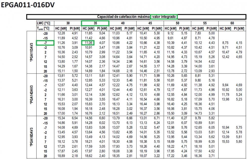

    Esto son los datos del valor integrado con los ciclos de desescarche y todo la maquina de 11 kw de potencia da 11,06 a -7 grados y con una impulsion de 35 grados creo que esta muy bien
    Hola Dardhal,
    Una duda que me surge viendo las tablas del documento en inglés es que en la sección de Heating Capacity Tables (pag 66), se indica que, por ejemplo, la máquina de ERGA08 es capaz de dar 7,22 kW a 2ºC (con Tª impulsión de 35º).
    Sin embargo, justo en la página siguiente (Certification programs), parece indicarse que esa misma máquina en los mismos parámetros , solo consigue dar 5,60 kW.
    Mira la tabla que ponga valor añadido
    JVolt está desconectado Forero Junior
    sep 2018
    12
    ¿Te refieres a la tabla que dice "integrated values"?
    Por otra parte, según he podido averiguar, la diferencia de las tablas se debe a los valores de Tª, considerando bulbo húmedo y seco.
    Aunque no sé muy bien cómo encajar esto...
