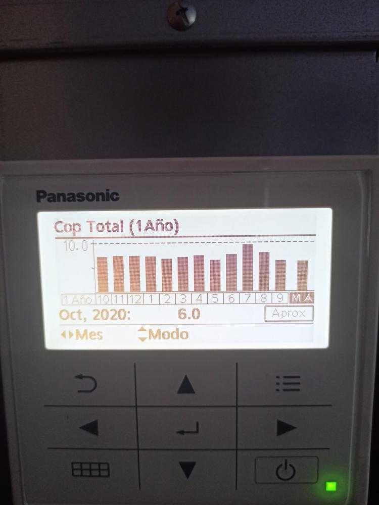

    cloud está desconectado Forero
    oct 2018
    Turís
    88
    Predeterminado Re: Diario Aquarea H 9KW + radiadores baja temperatura
    Cita Iniciado por elsita Ver mensaje
    recuerdas mal, ya te lo digo yo, no hay máquina en el mundo que de ese cop en un año
    Era un COP 6 en el mes de Octubre, luego miro la media en el año. Ya comentaba que hablaba de memoria... pero vamos.
    Para mi, sigue estando bien.

  11. #36
    Avatar de elsita
    feb 2020
    madrid norte
    563
    6 en octubre está muy bien, pero 7 en un año es imposible, por eso lo decía
    Ahí tienes, esa de octubre no había finalizado el mes...era una foto nada más empezar y jugando con temperaturas impulsando muy alto por una prueba durante el arranque de temporada.
    Adjunto cop del año en acs, calefacción y total. Como ves, era de 7.
    Enviado desde mi Redmi Note 8 Pro mediante Tapatalk

    Cita Iniciado por cloud Ver mensaje
    si esas cifras son ciertas estás batiendo records mundiales de eficiencia con tu instalación ... no digo que las hayas falseado para nada, sino que tu máquina las esté dando correctamente ...
    a ver otros más expertos lo que opinan, para mí tienen que ser un error
    No tengo necesidad de falsearlo jejeje
    Lo que quiero es quitar tantas paradas arranque que tengo... quizás sea por impulsar tan bajo, pero es que precisamente sobredimensioné la instalación (a nivel de radiadores de baja temperatura) para intentar impulsar lo más bajo posible. Si la máquina falsea o pinta mal los datos... ya no lo sé, yo me creo que lo que sale en la grafica.
    Lo que quiero es quitar tantaas paradas y arranques (30 al día calculo) me temo que lo msimo la solución pasa porque la maquina no intervenga los termostato externo de TADO y lo haga la propia maquina por temperatura y los TADO contra la bomba circuladora... no lo sé.

    sé cuál es tu problema, lo sigo hace una semana o más no sólo aquí, yo tiendo a pensar que tener muchos termostatos y válvulas actuando para regular puede provocar ese funcionamiento, pero realmente no sé la respuesta, espero que la encuentras y la puedas implementar
    la calculadora de saunier duval de aerotermia te da los valores de consumo, cop etc en tu instalación metiendo unos pocos datos en función de tu zona climática también, podrías mirar qué cop anual te predice para saber si el dato que te da la máquina se acerca, también los consumos y energía generada, lo digo no sólo por curiosidad, que también (igual estoy yo equivocado conque tu cop es imposible) sino también para comprobar que si los datos discrepan mucho, es posible que tengas algo mal en la máquina que pueda también ser parte del problema
    recomiendo mucho esa calculadora porque en mi caso está clavando los datos que consigo mensualmente de consumo, generación y cop
