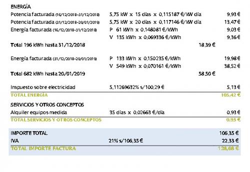

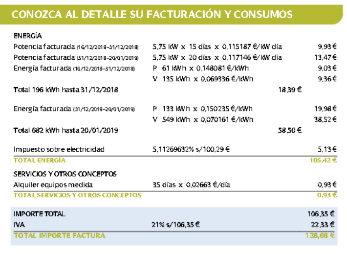

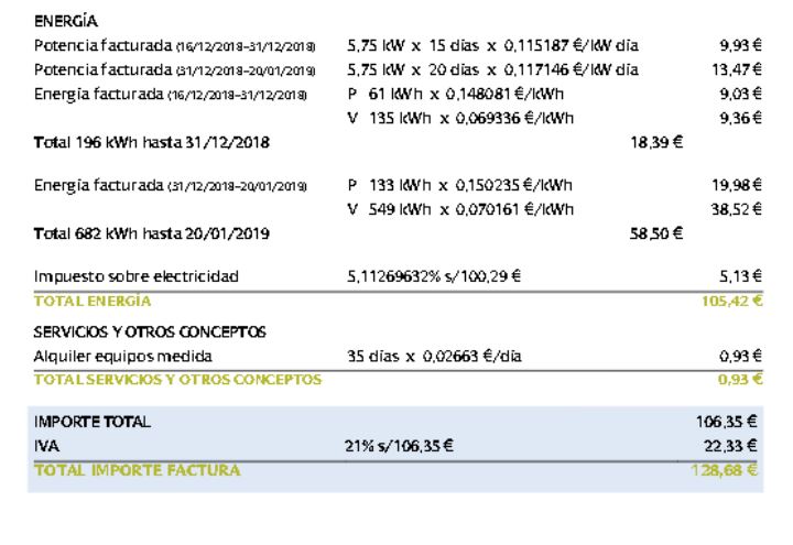

  6. #31
    salvava está desconectado Forero Junior
    oct 2018
    valladolid
    14
    Predeterminado Re: Necesito consejos para instalacion de Aerotermia!!
    Os cuento mi caso. Casa nueva (llevo 6 meses viviendo) 100 m2 calefactados, suelos radiante, bien aislada y en Valladolid. Este enero ha sido frio por aqui os mando un pantallado de la última factura. Añadir que tengo discriminacion horaria intento aprovecharla subiendo un par de grados la temperatura de 9 a 12 h. (23 grados) para dejarla de nuevo en 21 grados el resto del dia ¿alguna sugerencia?
