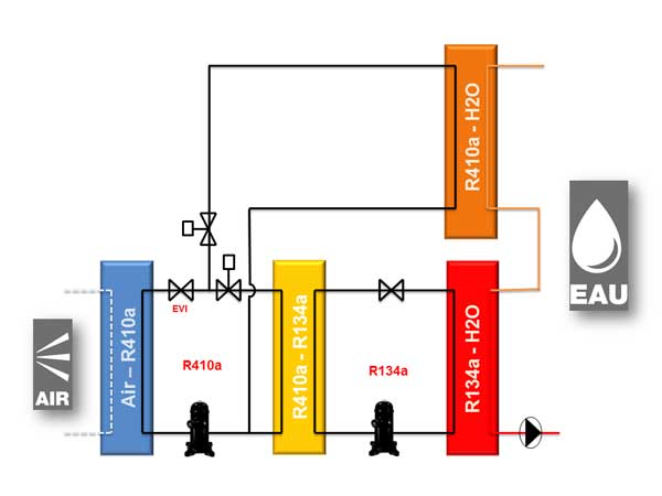

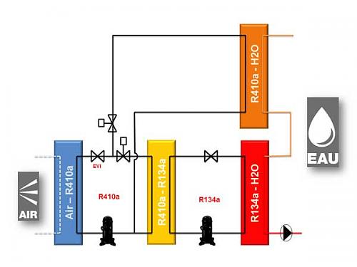

    La S80 entiendo que es el modelo de alta temperatura de Hitachi, declaran unos rendimientos supuestamente mejores que los de la panasonic de alta temperatura.
    En un catalogo de hitachi dice (Destaco en negrita algo importante):
    „ Temperatura de salida del agua de hasta 80ºC. La temperatura de salida del agua es de hasta 80ºC incluso en condiciones de muy baja temperatura ambiente de -20ºC (WB). La mejor solución para sustituir calderas que funcionan en sistemas con radiadores viejos y aislamientos débiles.
    Ciclo INTELIGENTE en cascada Combina el mejor rendimiento de un ciclo (R410A-H2O para baja temperatura del agua) y de dos ciclos (R410A-R134a y R134a-H2O para alta temperatura del agua), proporcionando mejor COP que los sistemas convencionales.
    „ Sistema de alta eficiencia El mayor COP en las condiciones más comunes y la mayor capacidad de calefacción con temperaturas altas de salida del agua para una amplia gama de temperaturas exteriores, incluyendo condiciones de frío intenso.
    „ Capacidad de calefacción nominal estable a bajas temperaturas exteriores. El sistema YUTAKI S80 es capaz de mantener una capacidad de calefacción estable en condiciones de bajas temperaturas exteriores, incluso para altas temperaturas de salida del agua. Por lo tanto, el uso de un calentador eléctrico o caldera es muy reducido.
    Primero: dice que es para alta temperatura, hasta 80ºC. Tu caso para radiadores es alta temperatura aunque te queden en los 55ºC o 60ºC.
    Segundo: Creo que son tan caras, porque habla de que llevan dos ciclos de bomba de calor en una sola, ilustro con una imagen porque me cuesta expresarlo con palabras.
    Lleva dos ciclos frigorificos, uno con gas R410 y otro con gas R134.
    Esto de dos ciclos recuerdo que tambien lo lleva la daikin Altherma de alta temperatura que era muy cara.
    Los dos ciclos frigorificos, tambien pueden tener el doble de problemas que uno solo. Pero puede que sea la unica forma que consigan un CsOP tan bueno como el que dicen declarar bastante superior al de Panasonic, no se si despues lo cumpliran, ya ves que no hay muchas hitachis en el foro.
    Tu situacion costera, no necesitas bombas de climas tan frios como son estas maquinas. No se hasta que punto valen la pena en tu caso.
    Ahora voy a hacer un inciso sobre mis creencias, e insisto que no me dedico a estos temas de calefaccion ni vivienda para que cojas mis recomendaciones como simples lecturas para comparar con otras.
    Los radiadores de fundicion en mi opinion tienen un falsa creencia de tener mejor rendimiento porque guardan el calor durante mucho tiempo una vez que se apaga la calefaccion. Mi opinion es que son malos transmisores de calor al ambiente y por eso les pasa eso, pero para nada los considero eficientes, necesitas mucha temperatura para que transmitan su calor al ambiente.
    La bomba de calor tiene mejor eficiencia entre mas baja sea la temperatura de impulsion, los radiadores solo son los transmisores de ese calor al ambiente.
    Los radiadores de baja temperatura o los fan coils suelen funcionar con 45ºC o 55ºC dependiendo modelos y caracteristicas. A 45ºC te pueden entregar una potencia al ambiente y 55ºC te puedan dar una potencia del doble al ambiente (he vuelto a exagerar para que se me entienda).
    No estoy seguro si tienes que mandarles el agua mas fria a los fancoils o radiadores de baja temperatura, aunque si tendria mas rendimiento. Lo de los radiadores bien situados, me referia mas bien a un fancoil situado en planta baja en una zona que sirva para calentar una zona muy amplia, y que el calor suba a la planta superior (por ejemplo).
