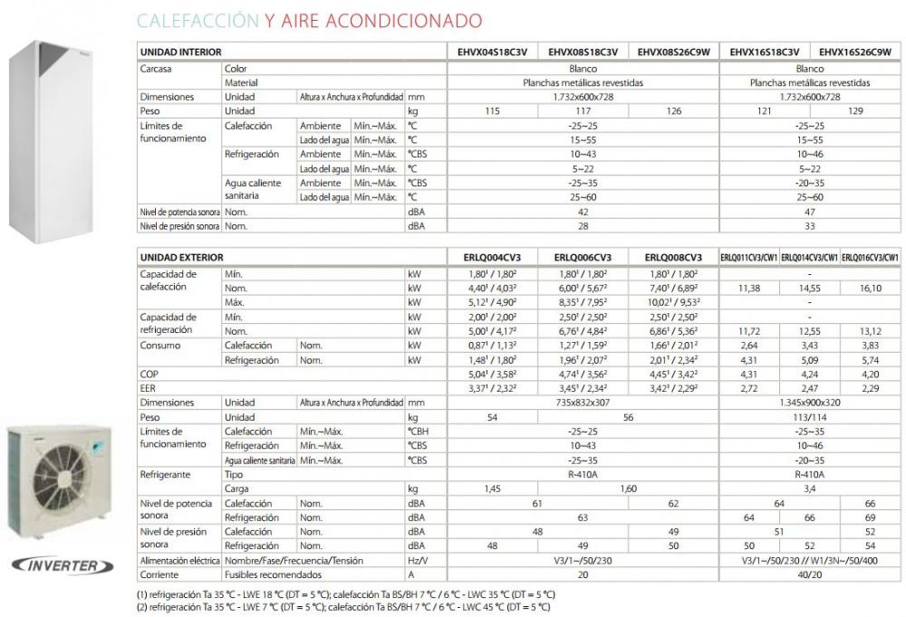

    Daikin Altherma:
    https://www.daikin.eu/content/dam/do...es_Spanish.pdf

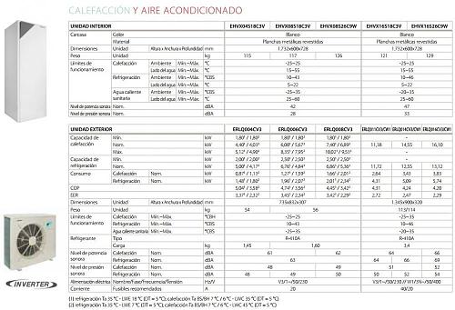

    Tenemos maquinas de 4kw, 6kw y 8 kw muy interesantes, después están las de 11kw, 14kw y 16kw de las que no dan tanta información (algo que me hace desconfiar que tengan tan buenas características, pero no es algo que actualmente conozca).

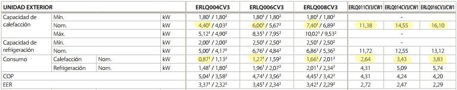

    En esta tabla vemos el COP de la maquina (el rendimiento, de forma simple seria un multiplicador de la energía térmica que da cada kw consumido, entre mas alto sea mejor, pero el COP es muy variable y no es el dato mas determinante, seria mas importante SCOP que seria la media estacional).
    Muy importante en esa tabla, las maquinas de Daikin de 4, 6 y 8kw tienen una potencia con el inverter al mínimo de 1,80kw térmicos. Destaco este dato de potencia minima, porque ayuda a tener una maquina muchas horas encendida sin paradas y arranques, las maquinas Daikin presumen de un amplio rango de capacidad, pero solo nos muestran el rango de sus 3 maquinas pequeñas
    Para generar 1,80kw al mínimo, vamos a considerar temperaturas altas, por lo menos de 7ºC (utilizaremos la potencia mínima de la maquina cuando no hace mucho frio), con el COP de cada maquina nos daría consumos ridículos:
    Consumos de estas maquinas a su mínima potencia (es aproximado, el COP puede ser diferente, para el calculo cojo el COP del catalogo)
    ERLQ004CV3 de 4kw: para dar 1,80kw térmicos con un COP de catalogo de 5,04, tenemos un consumo de 357 watios por hora
    ERLQ006CV3 de 6kw: para dar 1,80kw
    térmicos con un COP de catalogo de 4,74, tenemos un consumo de 380 watios por hora
    ERLQ008CV3 de 8kw: para dar 1,80 kw
    térmicos, con un COP de catalogo de 4,45, tenemos un consumo de 404 watios por hora
    Ya vemos que 3 maquinas muy parecidas, y para generar la misma potencia termica pueden tener diferentes consumos, como es un dato sacado de catalogo, puede no ser preciso.
    La potencia mínima en las maquinas de 11kw, 14kw y 16kw, el fabricante no nos lo quiere decir. ¿porque? No lo sé, pero creo que no van a tener un rango de capacidad tan grande como estas maquinas pequeñas, quizás estén en 5kw o 6kw de potencia térmica mínima (esto puede suponer un consumo eléctrico mínimo del entorno 1,2kw/h) y su potencia nominal, que en este caso si nos dan.
    Si pones una maquina muy grande para una instalación pequeña, puedes tener una potencia mínima tan alta que en situaciones de poco frió hagan parar y arrancar la unidad en mas ocasiones, esto se puede atenuar con tanque de inercia grandes.
    Consumos en su potencia nominal, tenemos todos los datos y estos nos los proporciona el fabricante, los marco en amarillo potencia térmica generada y el consumo por hora, desde 4kw hasta 16kw:

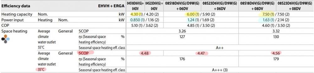

    ****Como novedad, en 2018 salen los nuevos modelos de Daikin Altherma 3, son las primeras bombas de calor aire-agua en utilizar el gas R32 (tiene menor efecto invernadero), tienen mejor rendimiento que las anteriores, pero no se sabe mucho de ellas.
    https://www.daikin.be/content/dam/do...86_English.pdf

    Volvamos a hablar de Daikin, el motivo de abrir este hilo fue descubrir que sacaban a la venta el nuevo modelo Daikin Altherma 3 en potencias de 4kw, 6kw y 8kw. Según escribí en el primer post, no salían a la venta hasta enero, pero los he visto a la venta en España en tuclimatizaciononline a un precio que me parece bueno para ser novedad.
    Estos nuevos modelos, son los primeros de aerotermia que utilizan el Gas R32, las anteriores utilizaban todas Gas R410, la diferencia es que el R410 tiene un potencial de calentamiento global mucho mayor que el R32 (creo que un 75% mas).
    Se supone que también el R32 le da mas eficiencia a la maquina, pero eso depende mas de la maquina.
    Y la parte mala, es que el gas R32 es inflamable y es ligeramente toxico (no mas que algún otro gas utilizado).
    Hablando de economía, el gas R32 es mas caro, pero se paga muchos menos impuestos por el por tener menor potencial de calentamiento global, ademas suelen utilizar menor cantidad. Estos equipos de Daikin vienen con 1,5kg de este gas.
    Ahora vamos a comparar la gama nueva, con la vieja:
    Altherma 3 (gama 2018 ya a la venta):
    Altherma, gama que se vendia y se sigue vendiendo:
    Podemos observar que las potencias nominales han subido, y bastante
    ---------------------Gama actual------------------Nueva Gama 2018
    --------------------P. nominal----COP-------------P. nominal----COP
    Modelo 4Kw---------4,4Kw------5,04--------------5,94Kw------5,20
    Modelo 6Kw-----------6Kw------4,74--------------7,64kw------4,74
    Modelo 8Kw----------7,4Kw------4,45-------------9,37kw------4,50
    Han aumentado la capacidad entre un 25% a un 35% manteniendo el COP o mejorandolo, lo que me hace pensar que a cargas intermedias los COPs han mejorado mucho mas de lo que nos dejan ver estas cifras. No me sorprendería que si pusieran el COP a la potencia nominal de las maquinas anteriores, este seria un 20% mayor como mínimo (pero esto son cosas mías que no están demostradas).
    Ademas, aun no aparece nada certificado en Eurovent, y quiero creer en estos datos son buenos porque los da Daikin, pero por ahora solo los vamos a considerar preliminares.
    Los datos los he sacado de este catalogo:
    https://www.daikin.es/content/dam/DA...-2017-2018.pdf
    Las potencias nominales, Daikin las suele dar a 7ºC. Tener en cuenta que si la maquina es de 8kw, esta diseñada para dar sobre 8kW a -7ºC. Alguna marca las diseña para -15ºC, no se si este puede ser el caso, porque disponemos de muy poca información.
    Añadamos mas informacion, en la que se ve que me he confundido al pensar que el COP a menores potencias seria mayor (en este caso no ha sido del todo cierto).
    Veamos que en esta informacion tan "veraz" como la anterior, la cosa cambia bastante.
    La foto esta sacada de este enlace:
    https://my.daikin.eu/dam/document-li...86_English.pdf
    En esta foto, le ponen potencias nominales mas acordes con su potencia de diseño, y parecidas a las maquinas que ya se vendían:
    Incluyo el dato SCOP (eficiencia estacional, que creo que es lo mas interesante)
    Modelo 4kw---P. Nom 4,3kw----COP 5,10-----SCOP 4,48
    Modelo 6kw---P. Nom 6kw------COP 4,85----SCOP 4,47
    Modelo 8kw---P. Nom 7,5kw----COP 4,60-----SCOP 4,56
    Última edición por PepitoSaltamonte; 23/11/2017 a las 15:24
