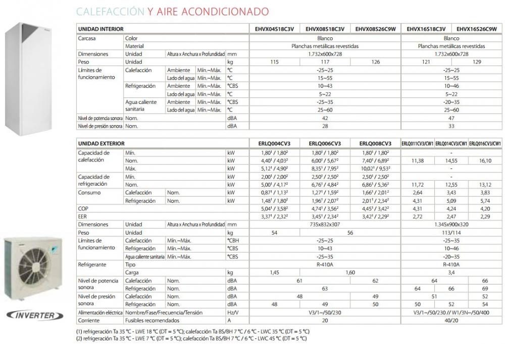

Daikin Altherma: https://www.daikin.eu/content/dam/do...es_Spanish.pdf Archivo adjunto 17213
Tenemos maquinas de 4kw, 6kw y 8 kw muy interesantes, después están las de 11kw, 14kw y 16kw de las que no dan tanta información (algo que me hace desconfiar que tengan tan buenas características, pero no es algo que actualmente conozca).
Archivo adjunto 17214
En esta tabla vemos el COP de la maquina (el rendimiento, de forma simple seria un multiplicador de la energía térmica que da cada kw consumido, entre mas alto sea mejor, pero el COP es muy variable y no es el dato mas determinante, seria mas importante SCOP que seria la media estacional).
Muy importante en esa tabla, las maquinas de Daikin de 4, 6 y 8kw tienen una potencia con el inverter al mínimo de 1,80kw térmicos. Destaco este dato de potencia minima, porque ayuda a tener una maquina muchas horas encendida sin paradas y arranques, las maquinas Daikin presumen de un amplio rango de capacidad, pero solo nos muestran el rango de sus 3 maquinas pequeñas :confused:
Para generar 1,80kw al mínimo, vamos a considerar temperaturas altas, por lo menos de 7ºC (utilizaremos la potencia mínima de la maquina cuando no hace mucho frio), con el COP de cada maquina nos daría consumos ridículos:
Consumos de estas maquinas a su mínima potencia (es aproximado, el COP puede ser diferente, para el calculo cojo el COP del catalogo)
ERLQ004CV3 de 4kw: para dar 1,80kw térmicos con un COP de catalogo de 5,04, tenemos un consumo de
357 watios por hora
ERLQ006CV3 de 6kw: para dar 1,80kw térmicos con un COP de catalogo de 4,74, tenemos un consumo de
380 watios por hora
ERLQ008CV3 de 8kw: para dar 1,80 kw térmicos, con un COP de catalogo de 4,45, tenemos un consumo de
404 watios por hora
Ya vemos que 3 maquinas muy parecidas, y para generar la misma potencia termica pueden tener diferentes consumos, como es un dato sacado de catalogo, puede no ser preciso.
La potencia mínima en las maquinas de 11kw, 14kw y 16kw, el fabricante no nos lo quiere decir. ¿porque? No lo sé, pero creo que no van a tener un rango de capacidad tan grande como estas maquinas pequeñas, quizás estén en 5kw o 6kw de potencia térmica mínima (esto puede suponer un consumo eléctrico mínimo del entorno 1,2kw/h) y su potencia nominal, que en este caso si nos dan.
Si pones una maquina muy grande para una instalación pequeña, puedes tener una potencia mínima tan alta que en situaciones de poco frió hagan parar y arrancar la unidad en mas ocasiones, esto se puede atenuar con tanque de inercia grandes.

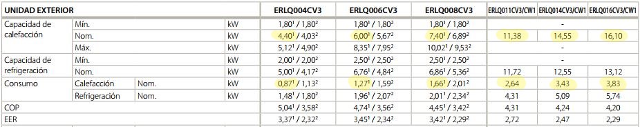

Consumos en su potencia nominal, tenemos todos los datos y estos nos los proporciona el fabricante, los marco en amarillo potencia térmica generada y el consumo por hora, desde 4kw hasta 16kw:
Archivo adjunto 17215

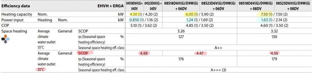

****Como novedad, en 2018 salen los nuevos modelos de Daikin Altherma 3, son las primeras bombas de calor aire-agua en utilizar el gas R32 (tiene menor efecto invernadero), tienen mejor rendimiento que las anteriores, pero no se sabe mucho de ellas.
https://www.daikin.be/content/dam/do...86_English.pdf Archivo adjunto 17217
