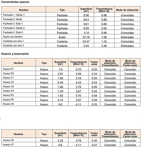

Solicité un certificado de emisiones energéticas, y haciendo uso de lso datos de este certiificado donde me ofrece los datos de trasnmitancia de las ventanas y paredes del domicilio. He cogido la excel de calculo de cargas térmicas de Atecyr y me he sacado mi calculo de carga.
Consideraciones.
Temperatura de confort 21ºC
Temperatura exterior minima de 1ºC (media de las minimas (durante más de 2 horas) en los ultimos 10 años). Hay minimas minimas de -2º en casos puntuales (15 min al año).
Humedad relativa del 60%.

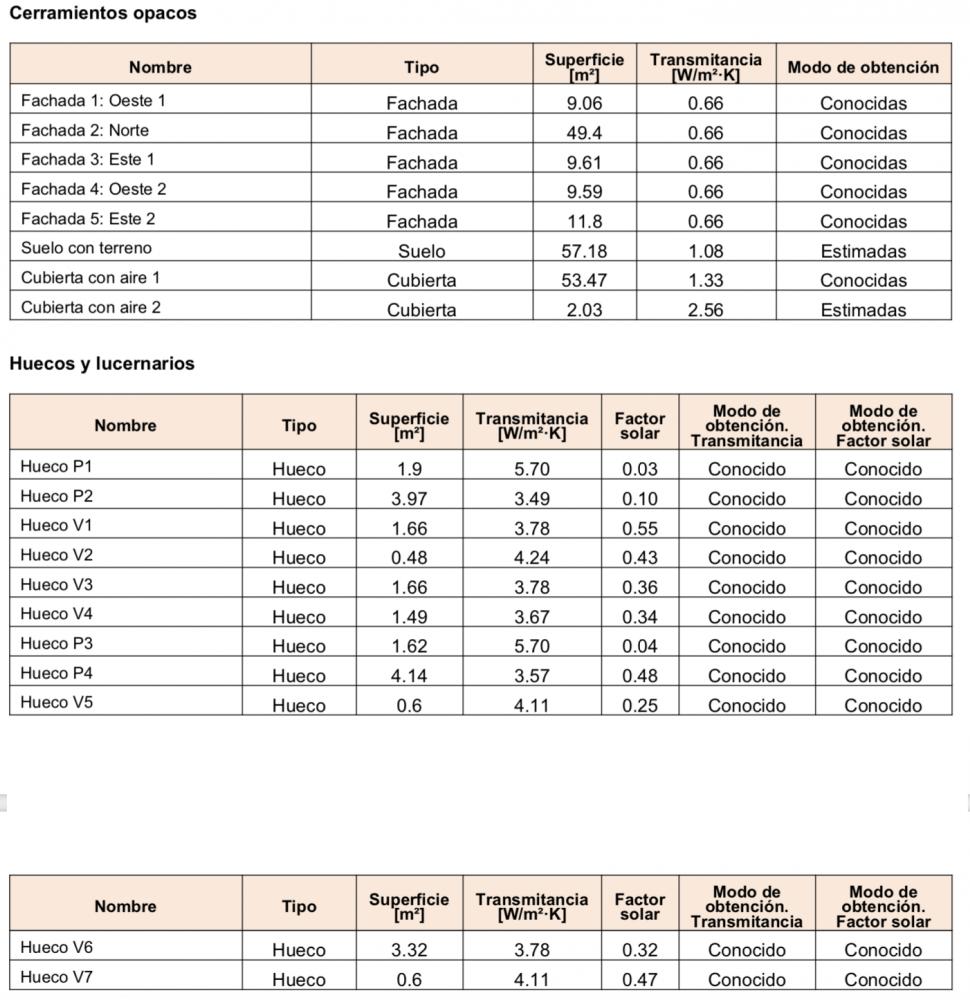

Con los datos que comento del informe energetico tengo esto:
Calculo y elección de potencia aerotermia-captura-pantalla-2019-01-23-las-22.45.37.jpg

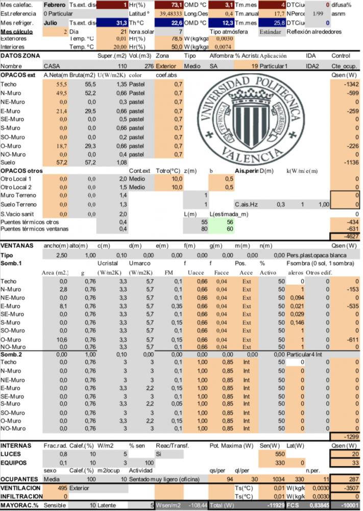

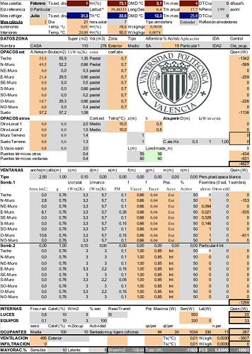

Introduciendo estos datos en al excel de carga termica, obtengo lo siguiente:
Calculo y elección de potencia aerotermia-captura-pantalla-2019-01-23-las-22.47.35.jpg
Os parece que he realizado bien los calculos o me he podido dejar algo (o hay algo mal)?
Mi domicilio son 110m2 utiles es una casa construida en 2005, conforme a la norma en esa epoca, con lo siguiente:
- Aislamiento paredes: ladrillo 11 cm + camara de aire (7 cm) con 4 cm en su interior de corcho blanco + 7 cm de ladriullo.
- Ventanas SIN rotura de puente térmico.
Según la excel me salen 11900W, por lo que entiendo que debo adquirir (en el caso de Aquarea) la de 12Kw.
Cosas que me preocupan:
- ¿Estará demasiado sobrepotenciada? (mi intención es q no salte la resistencia de apoyo nunca) y en casa son muy frioleros. Corro el riesgo de que pare-arranque mucho? Es que pienso que la de 9kw puede que se quede todo el rato ¿no?
- La instalación, será con radiadores de baja temperatura JAGA. Y estará toda la casa (menos 3 baños) zonificados con valvulas termostaticas automaticas de la marca TADO para tener cada hagbitación a la temperatura deseada.
- Puede darse el caso, que en algun momento, solo estén demandando calefacción los 3 baños + una hbitación. Por lo que habrá muy poca agua en el circuito... entiendo que tendria q poner un deposito de inercia (de al menos 50L) para evitar algun problema ¿correcto?
- Ese deposito de inercia debo ponerlo a la salida de la calefación o en el retorno? ¿donde es más eficiente?
Y nada, compartir los datos y si me podeis indicar si los calculos son correctos, si estoy esocigendo bien o no. Ya que mi instalador, que estuvo en casa etc, piensa que con la de 9kw puede llegar a ser suficiente, algun forero me reocmendó 12kw... consulté con Panasonic y ellos piensan que con 9kw para calefacción podría ir bien pero en refrigeración algo corto (no quiero refrigerar) pero que la de 12kw tmbn irá bien... entonces estoy en un punto que no sé si la de 9kw o la de 12kw y debo decirlo de aquí a dentro de nada.
