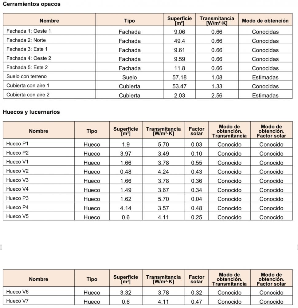

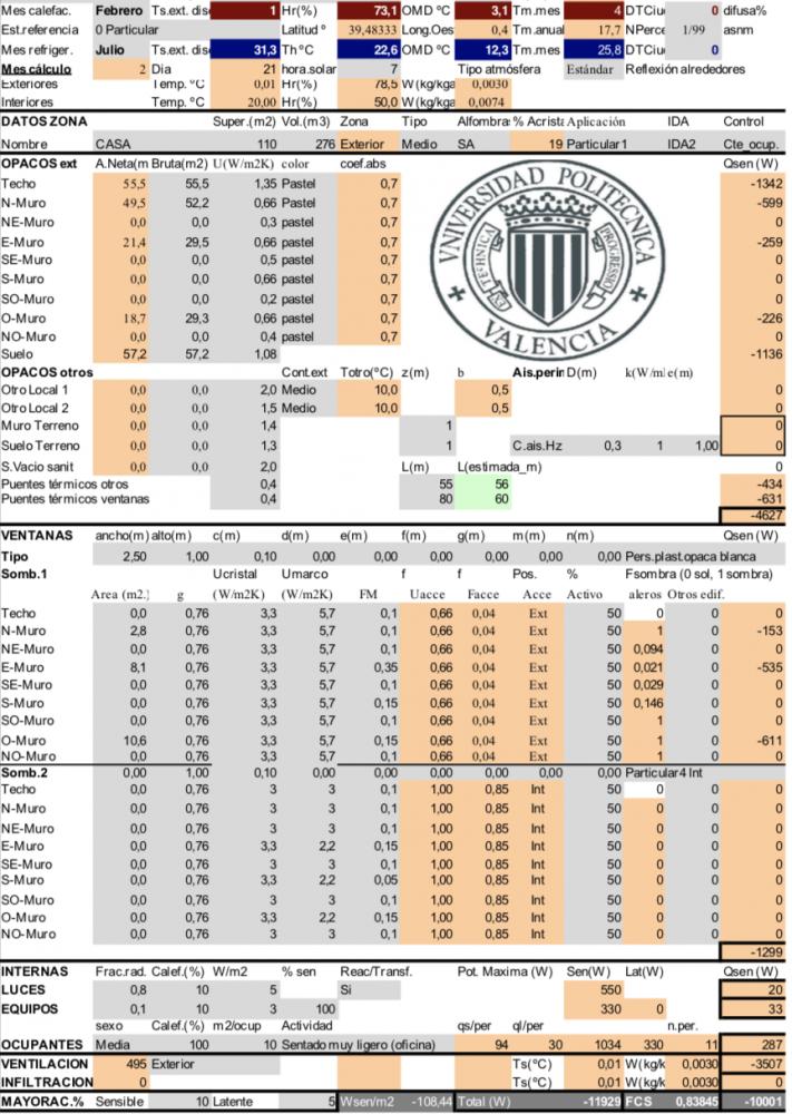

Solicité un certificado de emisiones energéticas, y haciendo uso de lso datos de este certiificado donde me ofrece los datos de trasnmitancia de las ventanas y paredes del domicilio. He cogido la excel de calculo de cargas térmicas de Atecyr y me he sacado mi calculo de carga.
Consideraciones.
Temperatura de confort 21ºC
Temperatura exterior minima de 1ºC (media de las minimas (durante más de 2 horas) en los ultimos 10 años). Hay minimas minimas de -2º en casos puntuales (15 min al año).
Humedad relativa del 60%.
Con los datos que comento del informe energetico tengo esto:
Archivo adjunto 19859
Introduciendo estos datos en al excel de carga termica, obtengo lo siguiente:
Archivo adjunto 19860
Os parece que he realizado bien los calculos o me he podido dejar algo (o hay algo mal)?
Mi domicilio son 110m2 utiles es una casa construida en 2005, conforme a la norma en esa epoca, con lo siguiente:
- Aislamiento paredes: ladrillo 11 cm + camara de aire (7 cm) con 4 cm en su interior de corcho blanco + 7 cm de ladriullo.
- Ventanas SIN rotura de puente térmico.
Según la excel me salen 11900W, por lo que entiendo que debo adquirir (en el caso de Aquarea) la de 12Kw.
