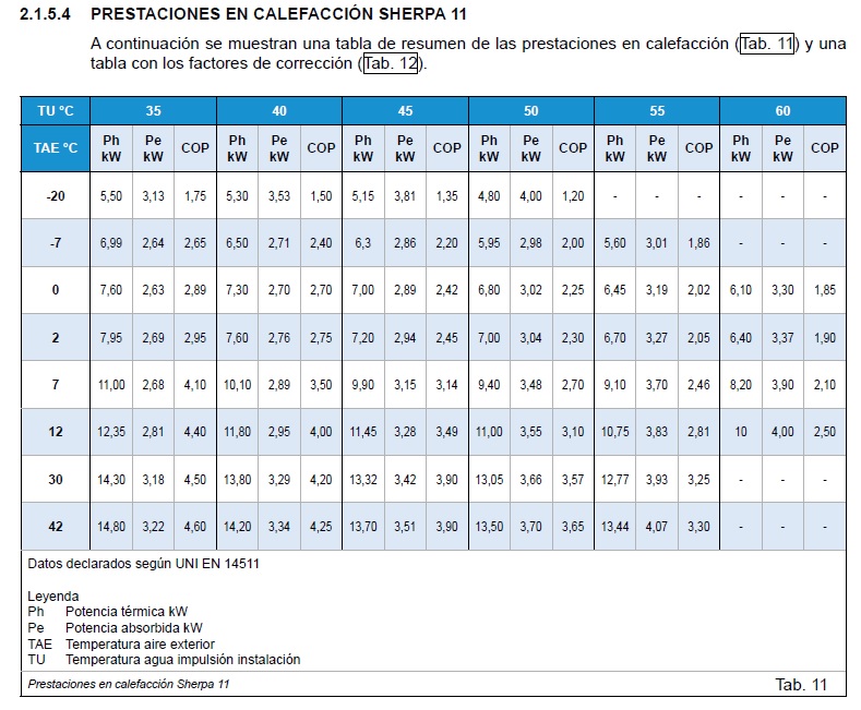

    He conseguido descargar un manual técnico de la máquina. Tiene una sonda exterior, creo que la temperatura de impulsión va automática en función de dicha sonda pero tampoco me hagas mucho caso. He encontrado la siguiente tabla:

    Tengo termostatos digitales polytherm con una rueda. Le dices la temperatura que quieres y ya. No son programables por horas.
    La verdad es que no sé como reducir el consumo más alla de jugar con las tarifas aunque me da que tampoco va a ser la panacea.

    Predeterminado Re: Factura Diciembre Aerotermia
    Yo diria que esa tabla te dice las calorias que mete la máquina y el consumo, dependiendo de la temperatura de fuera.

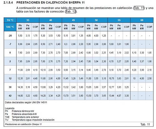

    Cita Iniciado por minico86 Ver mensaje
Nombre: Captura 1.jpg
Visitas: 1015
Tamaño: 169,0 KB
    Yo cambiaría los termostatos por programables. (Imagínate que estás fuera de casa 8- 10 h o más, qué sentido tiene tener la casa a 23 grados?)
    Y si lo de la tarifa con discriminación horaria no te convence, haz números con la factura de la luz en la. mano.
    Ten en cuenta que la valle son 14 h de reducción.
    Te lo digo por experiencia
    Enviado desde mi Aquaris M5 mediante Tapatalk
