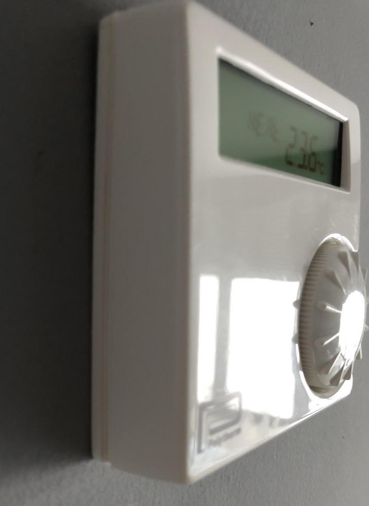

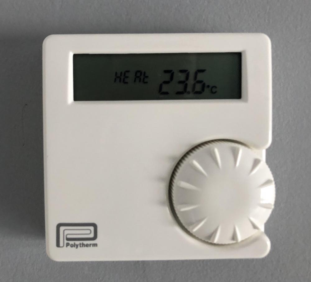

    Cita Iniciado por Leafyou Ver mensaje
    Pon una foto de los termostatos.
    Enviado desde mi Aquaris M5 mediante Tapatalk
    Estos son mis humildes termostatos a pilas Polytherm. Lo que tiene más guasa es que Polytherm tiene un modelo que es Cronotermostato y va por alimentación electrica empotrado en la pared como una llave de luz y la diferencia entre mi modelo y ese es de 10€. El hdp del instalador me ha puesto lo peor de lo peor.
    Factura Diciembre Aerotermia-termostato-1.jpgFactura Diciembre Aerotermia-termostato-2.jpg
    Cita Iniciado por Alesund Ver mensaje
    ¿Puedes explicar por que no son productivos? Estoy a las puertas de instalar una máquina de estas.
    Como humilde consejo te diría, que te pongan un termostato en el salón y dormitorios que sean independientes entre sí, es decir, zonificadas se llama. Que no exista un termostato que gobierne toda la calefacción sino que cada termostato gobierne solo su habitación.
    En cocina y baños me dijeron que los vapores alteran la medición, en mi caso la cocina van con el del salón y los baños siempre que exista 1 solo termostato demandando calor reciben ellos calor también.
    Me dijeron también que es más que recomendable poner depósito de inercia.

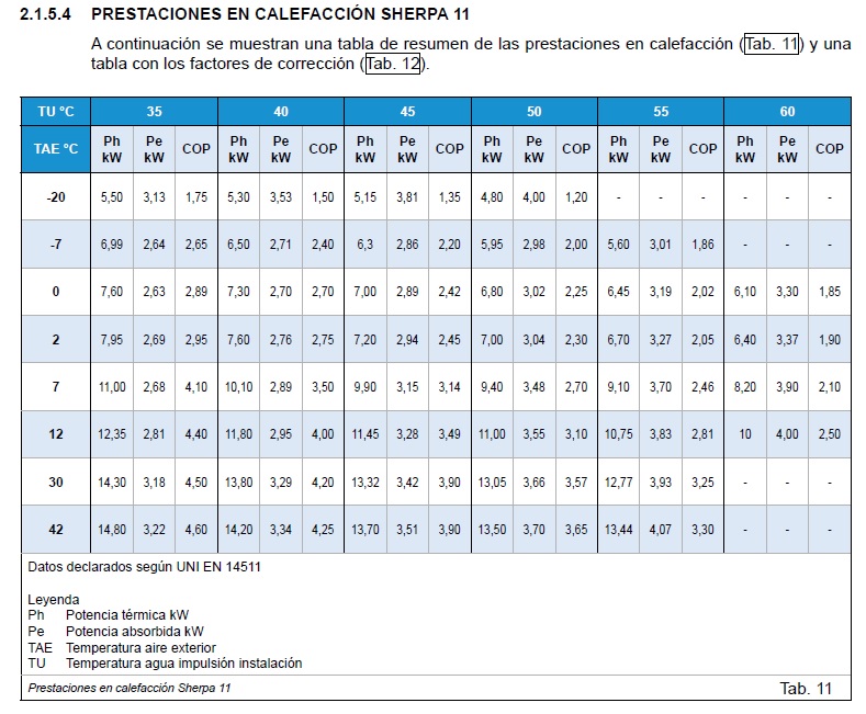

    Voy a suponer algunas cosas por si pueden ayudarte, pero no se a ciencia cierta de donde vienen tus consumos, no das muchos datos importantes como la temperatura de impulsion.
    Otros datos importantes, si tienes mucho consumo de ACS con alta temperatura, la temperatura a la que tienes almacenada el ACS.
    Segun las caracteristicas de tu maquina, tiene dos resistencias internas de 1,5kw cada una de ellas (en total 3kw) y la forma facil de encontrar un consumo pirata, es que una de esas resistencias funcione con cierta temperatura habitual en tu zona, y que realmente no la necesites para mantener tu casa caliente (quizas una de estas resistencias esta en tanque de ACS y suele funcionar habitualmente).
    Tienes que averiguar si esas resistencias internas estan configuradas por ejemplo al bajar de 2ºC o de 0ºC e intentar programarlas para que funcionen con menor temperatura (por ejemplo -5ºC o -7ºC y comprobar que con esa configuracion la maquina funciona bien).
    Creo que una tarifa de discriminacion horaria y cambiando un poco usos te vendria bien a bajar gasto de electricidad. Pero lo primero es buscar porque tienes ese consumo tan alto para una casa de nueva construccion que se supone que es muy aislada.
    Buenas, he estado leyendo el manual y sacando algunos datos de la máquina.
    Creo que la temperatura de impulsión y retorno es dinámico en función del sensor de temperatura exterior pero no estoy al 100% seguro.
    Los valores que he medido son los siguientes (la máquina está apagada cuando he medido porque todos los termostatos estaban en su temperatura):
    Temperatura del agua entrante: 56 grados
    Temperatura del agua saliente: 59 grados
    Temperatura sensor de depósito de agua sanitaria: 49 grados
    Temperatura sensor de aire exterior: 5.2 grados
    Punto de ajuste calefacción: 40 grados
    ¿Como lo veis?, ¿es necesario algún dato más?
  17. #42
    feb 2017
    Norte
    352
    Predeterminado Re: Factura Diciembre Aerotermia
    El punto de ajuste de calefaccion: 40ºC deberia ser la temperatura a la que estas calentado el agua del suelo radiante para calentar la casa.
    La verdad es que cuando hablas de 56ºC (entrante) y 59ºC (saliente) me desconciertas bastante, porque si el deposito de ACS lo tienes a 49ºC no coincide con ningun parametro.
    Teniendo suelo radiante, deberias tener el agua del suelo radiente en el entorno de los 35ºC (pueden ser los 40ºC que tambien comentas), pero entre mayor sea esta temperatura, menos rendimiento tendrá la maquina. Tienes que buscar el equilibrio de la minima temperatura que sea capaz a mantener caliente la casa, porque si la bajas demasiado, la casa no llegara a la temperatura que tu deseas.

    Veo que la máquina tiene una opción donde se pueden usar curvas climáticas (una para calor y otra para frío) que ahora mismo están desactivadas, indicándole:
    HC1:Temperatura del aire exterior a para tener la máxima temperatura del agua
    HC2:Temperatura máxima del agua
    HC3:Temperatura del aire exterior para tener la mínima temperatura del agua
    HC4: Temperatura mínima del agua
    ¿Qué creeis que es lo mejor?, ¿Bajo los 40 grados o sería mejor la curva?
    No sabria decirte que seria mejor, no tengo aerotermia.
    La aerotermia suele tener mejores rendimientos con temperaturas mas bajas de impulsion, y bajar de 40ºC a 35ºC podria suponer mas de un 10% de ahorro, pero no todas las casas son capaces a mantenerse calientes con temperaturas de 35ºC. Si esta muy bien aislada puede que lo consigas. Lo normal es que vayas bajando poco a poco la temperatura y ver si llegas a la demanda de temperatura de casa.
    Tambien podrias poner una curva dinamica de temperatura, pero cuando tienes grandes cambios de temperaturas exteriores entre dia y noche creo que estresa (por decirlo de alguna forma) mucho el suelo radiante cambiando de temperatura. Seguro que mucha gente las usa, y no iran mal, pero no se decirte.
    He leido que la diferencia de temperatura entre la impulsión y el retorno debe ser como mínimo de 4 grados pero yo tengo un grado de diferencia (34 y 35 grados). ¿Que consecuencias tiene esto?
    Tengo una bomba Grundfos Alpha 2 que hasta ahora la tenía con la función autoadapt pero la acabo de cambiar al modo CP2 (modo de presión constante). ¿He hecho bien? Gracias

    Ya que has hecho pruebas sería interesante saber hasta cuánto tiempo de ausencia merece la pena mantener las temperaturas. Es decir, si te vas de viaje 2-3 días ¿no sería más eficiente bajar las temperaturas y programarlos que arranquen horas antes de la llegada?
    Yo probé a apagarla un fin de semana, la peor opción porque tiene que recuperar la inercia a la vuelta, más consumo y menos confort.
    Después probé a bajar la temperatura de impulsión buscando tener unos "mínimos" a la vuelta, si la temp. de impulsión esta configurada en función de la temp. exterior el equivalente seria configurar una curva más conservadora, esto puede funcionar o no dependiendo de la climatología de esos días.
    Ya no le doy más vueltas, la tengo a 32ºC de temp. de impulsión (mi vivienda no se adapta a las curvas en función de temperatura exterior), a piñón fijo desde que se encendió al principio de la temporada fría y no lo toco más, la última factura 103€, aunque aún no habían llegado las heladas gordas.
