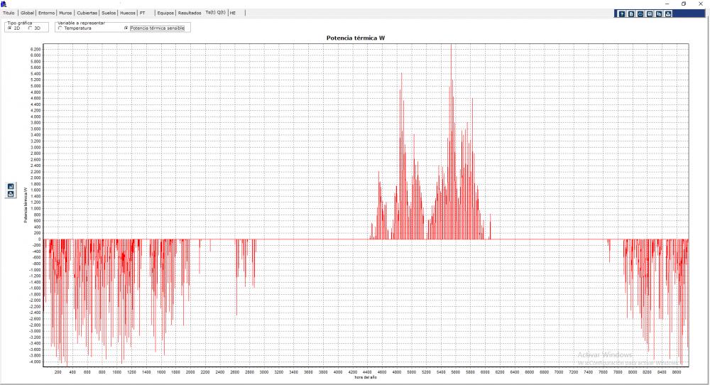

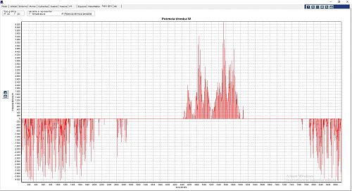

    A ver si me voy acercando, para el cálculo de cargas
    Tendrá que ser con los siguientes datos?
    Cubierta 111m2- transmitancia 0,15w/m2k
    Fachada 239,6m2 - transmitancia 0,18w/m2k
    Ventanas 82 m2 - 1,05w/m2 etc etc y utilizar estos datos de alguna forma o tampoco es así?
    La cubierta es plana y con bastante hueco para poner placas, de los componentes de la fotovoltaica hay algún elemento que la vida útil sea corta? Quiero decir si en 25 años hay que sustituir alguna pieza? Y si es de las caras

    Si tienes estos datos entonces está chupado. La transmitancia es la cantidad de potencia que se disipa por unidad de superficie y diferencial de temperatura. Entonces suponiendo temepratura interior de 21 grados y exterior de -5 tenemos un At=26 grados (diferencial de temeperatura)
    Cubierta: 0,15*111*26=432,9W
    Fachada: 239.6*0.18*26=1121w
    Ventanas: 82*1.05*262238W
    Sumas y tienes las cargas térmicas cuando fuera hay -5 grados (coje el que consideres oportuno).
    Aquí falta las pérdidas en suelos, los puentes térmicos que pueda haber (Usas SATE, pero alguno habrá seguro), las pérdidas por ventilación (no se si tienes VMC con recuperador del calor).
    También habría que sumar las cargas por iluminación, personas y apartos eléctricos. Estas últimas suman (ayudan a calentar).
    El elemento con menos vida útil en fotovoltaica son las baterías. Si no las colocas el resto de componentes deberían durar.
    No hace falta decir que hay que estar muy seguro que no te dejas nada.
    Ademas, una vez obtengas el numerito de las cargas térmicas hay que tener en cuenta que hay que seleccionar una bomba de calor que de la potencia que necesitas a la temperatura que has calculado. Si calculas que tu mínima absoluta (por el clima en el que vives) será de -10 grados calculas las cargas térmicas para esa temperatura y buscas una máquina que a esa temperatura de la potencia calculada. Ojo porque lás máquinas suelen dar los valores de potencia a 7 o 2 grados.

    Ok
    Bueno encuentro un dato que no se hacer con el, es el factor solar en las ventanas.
    Con los datos de cerramientos, cubierta, suelo a sótano y demás sale 198,04
    He calculado por 2 diferentes temperaturas exteriores como la de hoy que aquí hoy pone -4º y pongo 22ºde interior
    198,04*26= 5149,04
    Si nos vamos al verano con 40 exterior y 25 de interior
    198,04*15=2970,6 esto supongo que son watios
    Seguro que se escapa algo, esto sin contar los datos del salón del sótano que sería utilizado de forma esporádica, pero que habría que tener en cuenta y sumar, haciendo un cálculo redondo de 526 watios
    198,04*32=6377,28 con la temperatura exterior a -10º

    Hola, pues ya tengo mis cargas térmicas, con ayuda ya que lo veía un poco complicado...
    Carga maxima calefacción 40,52 w/m2
    Carga maxima en refrigeración 93,98 w/ m2 aunque podría bajarse hasta los 63,47 por el tema de la radiación solar ( persianas, estores) así que ya tenemos otro dato para dimensionar el equipo.
    armacell555 está desconectado Forero
    may 2017
    ciutadella
    101
    Predeterminado Re: Nueva vivienda con Aerotermia y posible fotovoltaica
    Cita Iniciado por Josant Ver mensaje
    sale 14kw en calefaccion y de 22kw a 33kw que supongo que sera sensible verdad?la demanda es alta,si es real la carga de refrigeracion necesitaras 2 maquinas
