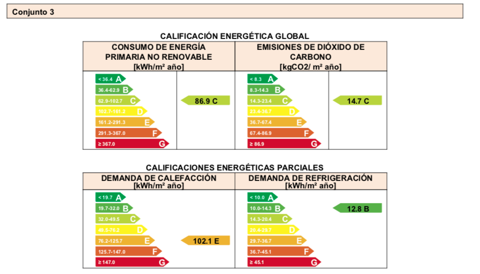

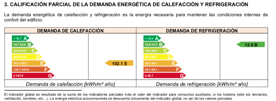

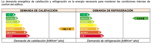

    Bueno... ya tenemos resultado...
    Os comento lo que sale en el certificado de eficiencia energetica del edificio:
    Podeis orientarme para pedir presupuesto-captura-pantalla-2018-11-08-las-10.19.06.png
    En superficie habitable: 110 metros cuadrados. Supongo que no cuenta el porche y terraza, sino lo q son habitaciones, salon etc...
    En el Anexo II, aparece la calificción parcial de la demanda energetica de calefacción y refrigeración:
    Podeis orientarme para pedir presupuesto-captura-pantalla-2018-11-08-las-10.22.18.png
    Y en conjunto:
    Podeis orientarme para pedir presupuesto-captura-pantalla-2018-11-08-las-10.23.15.png
    y el CTE es del 2005
    En las medidas de mejora me recomiendan:
    Sustitución del calentador de ACS por un equipo de calefacción, refrigeracion y ACS mediante bomba de calor aerotermica.
    Bomba de calor inverter aire-agua compuesta por unidad exterior de ciclo frigorífico y unidad interior con grupo hidrónico preparado para el apoyo exterior de una caldera para instalaciones de calefacción/refrigeración. Funcionamiento con una temperatura exterior de -15oC, temperatura de impulsión en modo calor de +18oC hasta +55oC, temperatura de impulsión en modo frío de +18oC hasta +25oC, potencia en modo calor: 10,87 kW - COP=4,2, potencia en modo frío: 9,61 kW - EER=4,5, alimentación monofásica.
    Sustitucion carpienteria exterior
    La intervención en la carpintería exterior consiste en la sustitución de todo el conjunto por uno de mejores prestaciones, de PVC con rotura de puente térmico y acristalamiento doble aislante bajo emisivo.
    La de la bomba de aerotermia es la que voy a acometer ahora la carpinteria, será para el año que viene jejejeje.

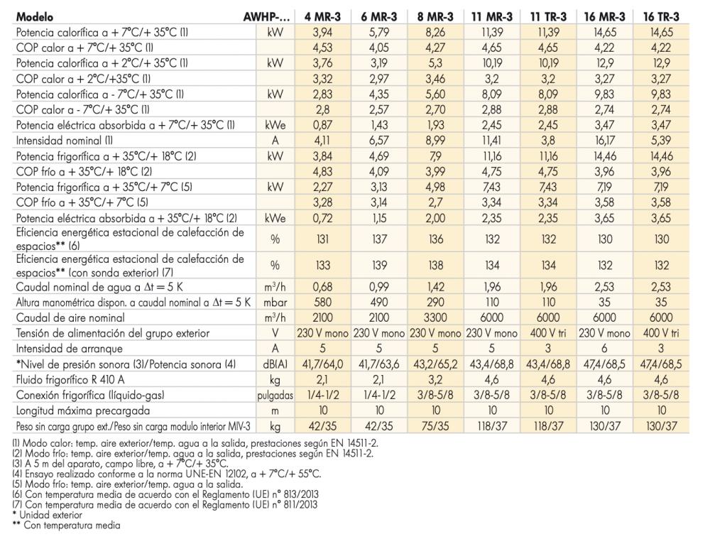

    Con esta información, creo entender que la Aquarea de 9Kw me iría justa y deberia ir a la de 12kw? o como puedo confirmar eso?
    De Daikin ¿cual me valdria?
    Gracias por ayudarme.
    EDITO:
    He seguido leyendo el otro documento adjunto y ya me viene directamente hasta un ejemplo de maquina recomendada. (creo)
    ALEZIO EVOLUTION - AWHP 11 MR-3/H ¿os suena?
    Que segun veo en su tabla de caracteristicas técnicas, tiene pinta que en panasonic iria a la de 12kw y en Daikin no podria la Altherma 3 ¿no?:

  5. #55
    mbc123 está desconectado Forero
    ago 2017
    Barcelona
    140
    Predeterminado Re: Podeis orientarme para pedir presupuesto
    Y esa potencia que te han dado es mejorando las vetanas o sin mejorarlas?
    Teóricamente necesitas una máquina que de 10,87KW en modo calor a -15 grados. Tu estás mirando las poténcias de las máquinas a 7 grados...
  6. #56
    cloud está desconectado Forero
    oct 2018
    Turís
    88
    Sinceramente, creo que ha puesto la potencia con la situación actual de la vivienda. No obstante le he trasladado la consulta.
    No sé... segun la tabla no veo que a -15ºC de un cop de 4.2 por lo que el texto 'descriptivo' de las temperaturas me lo tomo como un copia pega 'sin sentido'.
    En el anexo, aparece en un conjunto la opción de la maquina. Y en otro conjunto la opción maquina + ventanas. Pero en ambos casos, aparece la misma máquina.
    En demanda de calefacción (sin las ventanas) viene: 102.12 (kWh/m2 año)
    Mientras que con las ventanas, pone: 93,61 kWh/m2 año
    ¿Aclara eso algo? (no obstante le he preguntado pro si acaso)
    O si alguien sabe en que me tengo q fijar en el informe para saber cual tengo que elegir...

    Confirmado es 11kw sin cambiar ventanas. Y a la temperatura de 7. Si se cambia ventana, habría q analizar nuevamente.
    Así q creo q descartó los modelos de altherma 3. Y gana peso la aquarea 12

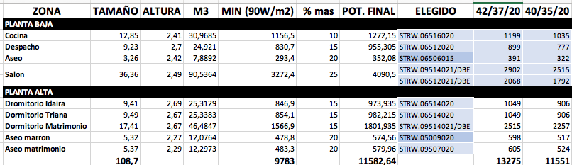

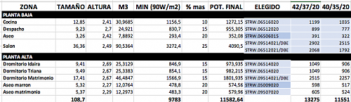

    Bueno chavales, hablo ya con más datos....
    Esta es las medidas de casa (m2 y m3), según el arquitecto que vino a hacer las medidas para el tema de la eficiencia energetica.
    El instalador, me ha comentado que multiplicará por 90W/m2 y sobre el resultado, según la estancia (por ejemplo el salón que tiene un hueco de escalera por donde se perderá mucho calor y un recibidor que forma parte del salon pero no tiene punto de radiación) pues que a cada estancia, le dariamos un 'plus' más de potencia final para no quedarse corto.
    Como ya he comentado en algun post anterior, en mi zona, en estos ultimos 10 años hemos tenido estas horas de frio por debajo de 7ºC:
    2009 = 562
    2010 = 832
    2011 = 443
    2012 = 564
    2013 = 495
    2014 = 222
    2016 = 395
    2016 = 157
    2017 = 247
    He leido en otro foro, a un chaval quejandose de estos radiadores Low h20 diciendo que eran muy malos, q no tenia confort, etc... al final el tema es que los usa con caldera de gasoil, y solo los enciende cuando está en casa, po rlo q calienta rapido pero este tipo de radiador (por convección) no tiene mucha inercia térmica, a no ser q lo dejes todo el tiempo encendido, etc... vamos, que al final (creo entender que se busca usar el radiador de baja como un suelo radiante, con la ventaja de q calentaria antes, pero tambien se va el calor residual antes). Eso es lo q yo entiendo como conclusión.
    Bueno volviendo al asunto... yo por mi cuenta estoy haciendo los calculos y mirando que modelo de radiador es el que encaja, ver que potencia de bomba de aire, etc.... entonces con las medidas de casa (tomadas por un arquitecto con su laser correspondiente) me he puesto a sumar y multiplicar, por los 90W/m2 que me ha dicho el instalador, para obtener la potencia que debe dar como minimo el radiador. Luego le he puesto un % más según la estancia... por ejemplo al salon un 25% más, a los dormitorios un 15%, etc... para prevenir e ir 'algo superior' (no sé si eso es poco o mucho).
    Por otro lado, de la web de Jagachile me he bajado el seleccionador de modelos (excel) y nada, como un chino, a buscar del modelo strada, cual medidas ancho y profundo da como minimo la potencia y quepa en el lugar donde se va a poner.
    Lo bueno de esa excel, q ofrece la propia jaga chile en este enlace: http://www.jagachile.com/descargas/s...e-modelos.xlsm es que le puedes poner la temperatura de ida, retorno y a que temperatura quieres. Por lo que siguiendo indicaciones de como el isntalador pondrá la bomba, me dijo que la pondrá impulsando a 42 con retorno 37. He cogido la excel, he puesto los valores de 42/37/20 y también, los calculos si se bajase un poco más a 40/35/20, que creo que sería ideal para tener un buen consumo.
    Con todo me he preparado una tabla que os comparto, para intentar 'hablar' sobre ella...
    Podeis orientarme para pedir presupuesto-captura-pantalla-2018-11-10-las-20.44.05.png
    ¿Me he pasado con potencia? ¿Es suficiente? ¿Es poco?
    ¿que bomba de aerotermia que además ofrezca ACS se adecua a esta necesidad? ¿la Aquarea de 9kw? ¿la de 12kw?
    Muchas gracias!!!
