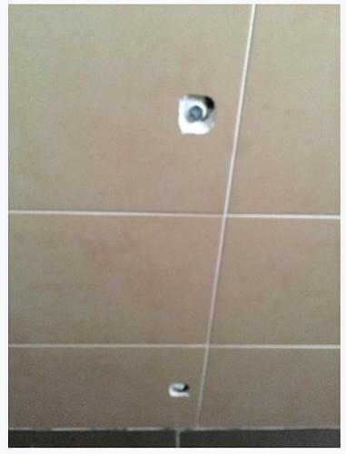

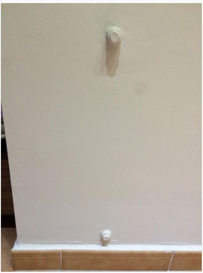

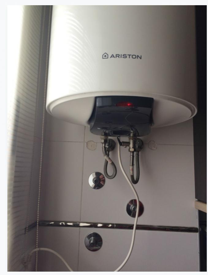

    cloud está desconectado Forero
    oct 2018
    Turís
    88
    Predeterminado Re: Podeis orientarme para pedir presupuesto
    Unas fotillos...
    Podeis orientarme para pedir presupuesto-captura-pantalla-2018-10-24-las-22.46.21.jpg
    Podeis orientarme para pedir presupuesto-captura-pantalla-2018-10-24-las-22.46.30.jpg
    Podeis orientarme para pedir presupuesto-captura-pantalla-2018-10-24-las-22.47.06.jpg
    La casa construida en 2007, desconozco el tipo de construcción....ventanas climalit y en las paredes... q yo recuerde de cuando iba a verla cuando la construia, en la pared entre ladrillo y ladrillo habia una capa de "corcho blanco".
    ¿Como he calculado?
    Pues siguiendo esta web: https://www.caloryfrio.com/calefacci...abitacion.html
    Teniendo en cuenta que son 140m, interior de levante para mi zona C diria yo, mirando al norte.
    Yo creo que es muy poco lo que ha dicho el instalador 113elementos (que contando que impulsa a 30C son 6893W)..
    No sé si hay algo más que deba indicar... o no.
    Muchas gracias por vuestra ayuda

    Yo diría que es bitubo al 99 por cien. No tienes una hoja de calidades para confirmarlo?
    Siendo una casa aislada esa potencia puede ser correcta, los 100w/m2 es el número que se usaba antiguamente para casas muy mal o no aisladas.
    Pero como ves no me voy a mojar. Solo te diré que el sobredimensionado no interesa en aerotermia...
    La única manera de saberlo bien es que alguien independiente te lo calcule.

    Por lo visto sí que tienes un circuito bitubo.
    En el mejor de los casos, un elemento de 600 de aluminio con IDA 50 RET 40 podría darte unos 50W, por lo que 113 elementos serían insuficientes. Te recomiendo colocar radiadores de baja temperatura y en el salón un fancoil. Si el fancoil del salón le puedes llevar directo desde la bomba de calor mejor, así podrías poner refrescamiento en verano.
    Por máquina, elegiría Vaillant o Saunier porque pueden hacer zonificación modulante, cosa que Daikin o Mitsubisi no pueden.
