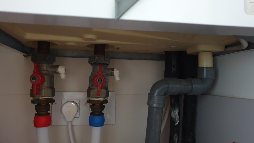

    jmandel está desconectado Forero Junior
    ene 2018
    Predeterminado Re: Baja presion unidad interior daikin altherma
    Buenas tardes, tengo el mismo problema en la unidad interior de mi daikin altherma. La presión está actualmente en 1 y no se como subirla. Tampoco me atrevo a tocar nada por desconocimiento. Adjunto una foto por si alguien puede decirme si abriendo alguna de estas llaves se solucionaría algo. Muchas gracias.
    donc está desconectado Forero
    ago 2008
    parla,madrid
    1.928
    Tienes que tener una tubería que se conecta en la tubería que tiene el añillo azul. Esta tubería debería tener una llave. Esta llave tiene que estar cerrada.
    Mejor ponga mas fotos con toda la instalación.
    Pero, porque no preguntas al instalador que te ha instalado eso?
