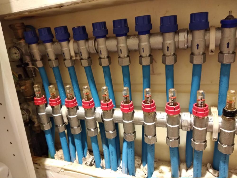

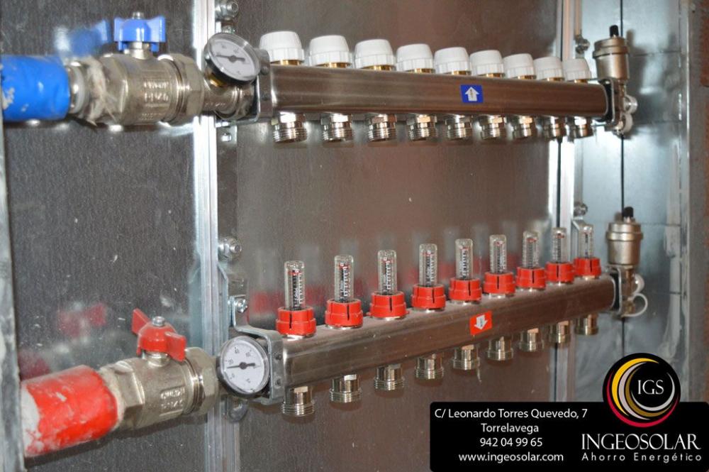

    hola me apunto a este hilo con el mismo problema de la aerotermia refrigerante el baño condensa y ya no se que hacer a ver si alguien me explica un poco como abrir o cerra el paso de estos colectores yo creo que lo tengo claro pero siempre es mejor mas opiniones
    por que creo que se puede regular por os de arriba y los de abajo no ?
    Miniaturas adjuntadas Miniaturas adjuntadas condensacion en suelo refrescante-vavulas-radiante.jpg   condensacion en suelo refrescante-colector.jpg

    Con los de arriba abiertos total, regulas el caudal con los de abajo(caudalimetros).
    Si tienes extractor en el baño, póngalo mas a menudo. Bajas el caudal del circuito a 1l/min.
    hola entiendo que los de abajo los numeros que hay son los litros ???
    salu2
    donc está desconectado Forero
    ago 2008
    parla,madrid
    1.928
    Predeterminado Re: condensacion en suelo refrescante
    Si.
