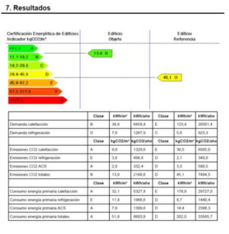

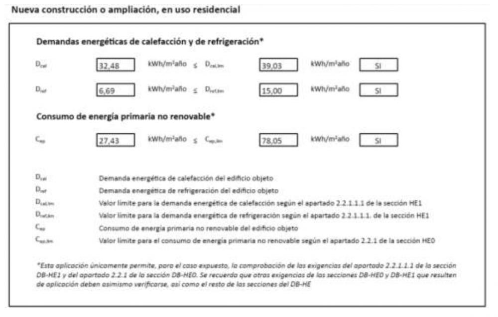

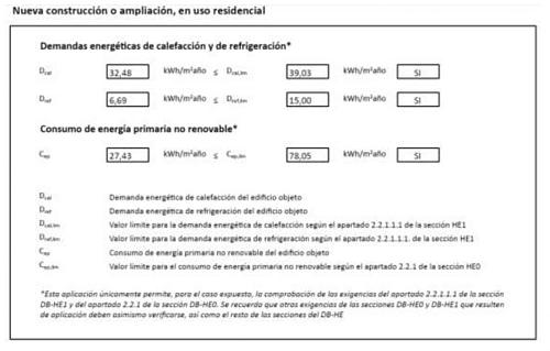

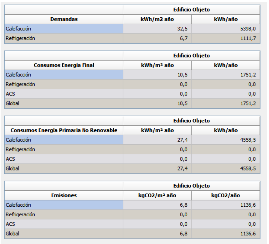

    Hola a todos,
    despues de preguntar en este hilo https://www.solarweb.net/forosolar/s...acs-solar.html
    sobre como montar gas natural+acs solar, le estoy dando vueltas a poner aerotermia en vez del gas,
    es para una vivienda de 150m en una sola planta con suelo radiante en Zamora, segun el proyecto las necesidades energeticas son estas:
    mis dudas son:
    merece la pena aerotermia vs gas natural?
    si es asi, que potencia y maquina me recomendais?
    para el acs que pondria?
    que componentes necesitaria la instalacion? deposito de inercia, bomba, aguja.....
    Un saludo y gracias.

    Supuestamente y segun esas fotos, necesitas para todo el invierno 5398kwh solo para calefacción. Lo remarco en negrita y pregunto porque me parece muy poco para esa zona climatica y ademas segun proyecto me hace pensar que los m2 puedan ser 166m2.
    ¿El aislamiento es exageradamente bueno? ¿llevas un sistema ventilacion con recuperador de calor? Lo pregunto porque puedo estar confundiendo los 5398kwh de todo el año.
    5400kwh para todo el invierno, se pueden simular incluso con una Panasonic de 5kw (la cual no te recomiendo porque va muy justa para esa simulación, y con 2ºC solo da una potencia 4,2kw).
    Pero es que una Daikin de 4kw, o una hitachi de 4kw, que son un poco mas potentes que la anterior Panasonic (aunque parezca incongruente), aunque puede que con temperaturas inferiores a -7ºC necesitaras utilizar resistencia de backup.
    Aun con estas simulaciones, si es que el dato de 5400kwh al año esta bien, no cogeria en ningun caso menos de una maquina buena de 6kw (Cuando digo buena, me refiero a maquinas de climas realmente frios, Daikin, Panasonic T-CAP).
    Por cierto, los datos son extremadamente variables segun el simulador que se utilice, el de Hitachi solo necesita 2kw para dar los 5400kw al año, el de panasonic necesita 4,2kw, el de daikin no me da esos datos. En mi opinion de profano, intuyo que puede ser necesarios unos 50kwh de media al dia los meses mas frios, y ese dato coincide con los 2kw de Hitachi, aunque me gusta ir sobrado y exigir como minimo un 40% mas de potencia de la media, lo que me daria unos requisitos minimos de 2,9kwh por cada hora (que incluso la panasonic de 3kw seria capaz a darlos, aunque su simulador no la da por valida)
    A ciegas me decantaria por un modelo de Daikin de los de 6kw u 8kw, si tienes fe ciega en el que te ha realizado el proyecto (para algo se paga, y da gusto tener esos datos por delante a la hora de elegir) creo que afinando mucho una de 4kw de daikin o hitachi serian muy buenas en eficiencias (siendo los calculos correctos).
    Esta es la simulación de Daikin, en Salamanca (temperaturas de -10ºC, este simulador es el que peor clima realiza), y con una potencia de 2,9kw necesarios (que realmente creo que se pueden quedar cortos)
    Como puedes ver, la mas eficiente en la simulacion es el modelo de 4kw y con SCOP medio de 4, seguido del modelo nuevo de 8w y un SCOP de 3,89. (por cierto, hitachi simula mejores SCOP, pero no simula un tiempo tan frio como daikin)
    La simulacion de frio, deje los datos que venian por defecto, ni caso a la grafica. En zamora con la maquina que sea capaz a calentarte la casa, deberia ser suficiente para enfriar (vigilando que no haya condensaciones, porque enfriar con suelo radiante no creo que sea la mejor opcion)
