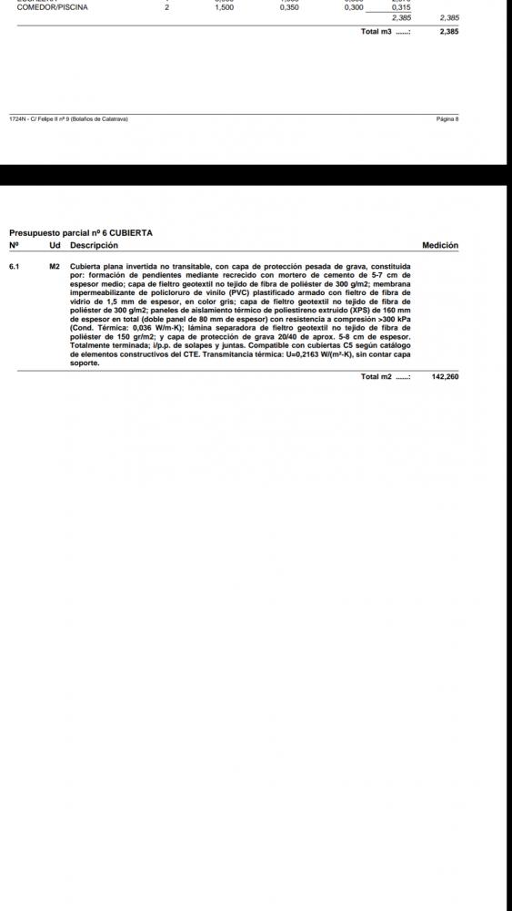

    El falso techo, me refería a la instalacion de algun tipo de manta aislante (lana de roca, u otras parecidas), esto ayuda a que no se te vaya el calor.

    Te adjunto foto de la memoria y lo que va a ir instalado en el cubierta, haber si así te saco de dudas y disculpa mi ignorancia
