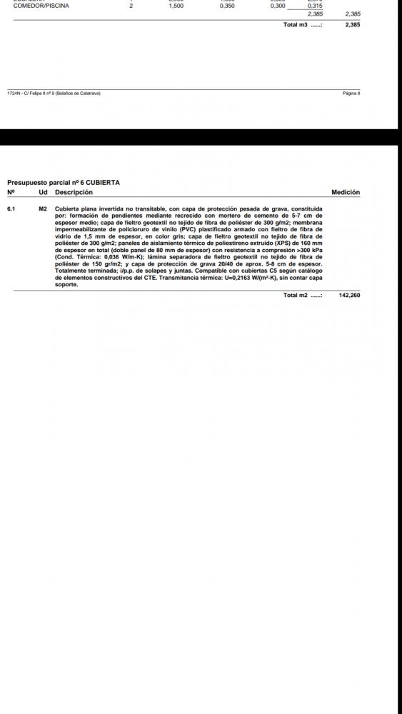

El falso techo, me refería a la instalacion de algun tipo de manta aislante (lana de roca, u otras parecidas), esto ayuda a que no se te vaya el calor.

Re: Ayuda elección máquina aerotermia y depósito inercia
Te adjunto foto de la memoria y lo que va a ir instalado en el cubierta, haber si así te saco de dudas y disculpa mi ignorancia
Archivo adjunto 17921
