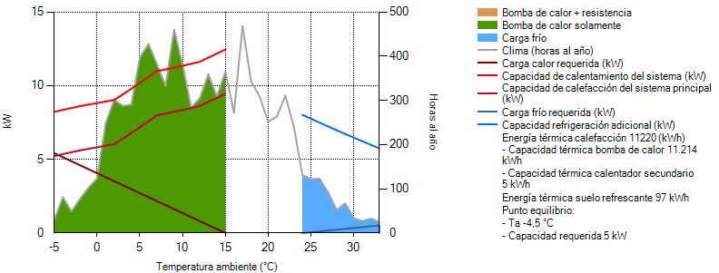

    Realizando simulaciones he visto un dato muy interesante, aunque para esta simulacion he utilizado datos que se suelen utilizar en radiadores de baja temperatura o fan coil.
    La simulación es con estos datos, potencia necesaria 5,5kw, temperatura de impulsión de 40ºC a 50ºC, provincia de León (-5ºC indica el simulador, aunque suelen ser menores), simulación del modelo de 16kw normal vs el de 6kw sobrepotenciado (y sorpresa final con el de 4kw).
    Concretamente modelos ERHQ016BV3 y ERLQ06CV3, ambos de Daikin.
    Estas son las gráficas de potencia que da el simulador de Daikin:
    ERHQ016 de 16kw
    ERLQ06 de 6kw
    ERLQ04 de 4kw
    Ahora vamos a hablar de lo que se ve en las gráficas, y lo mas significativo desde -2ºC hacia abajo, la potencia de la maquina de 16kw decae de golpe hasta valores que en -5ºC prácticamente iguala la potencia del modelo de 4kw. Si, lo he dicho bien, el modelo de 4kw a -5ºC da unos 4,2kw de potencia y el modelo de 16kw no se ve bien en la escala por no ser tan amplia, pero esta claramente por debajo de 5kw.
    La de 6kw a -5ºC da claramente mas potencia que el modelo de 16kw.
    Son unas condiciones muy particulares, pero me parece interesante destacar este tipo de cosas. La de 16kw sobrepotenciada ERLQ016, es capaz a mantener mas de 10kw de potencia a -5ºC.
    Que a nadie se le ocurra montar un equipo no preparado para bajas temperaturas en la meseta.
    Fijaros que a pesar de que se le exigen 5,5kw en la simulación, la maquina de 4kw sigue siendo viable gracias a la resistencia de backup, la cual solo entraría por debajo de -1,2ºC (en esa temperatura se debería configurar para esta maquina, y esta potencia, la temperatura bivalente o de equilibrio).
