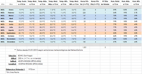

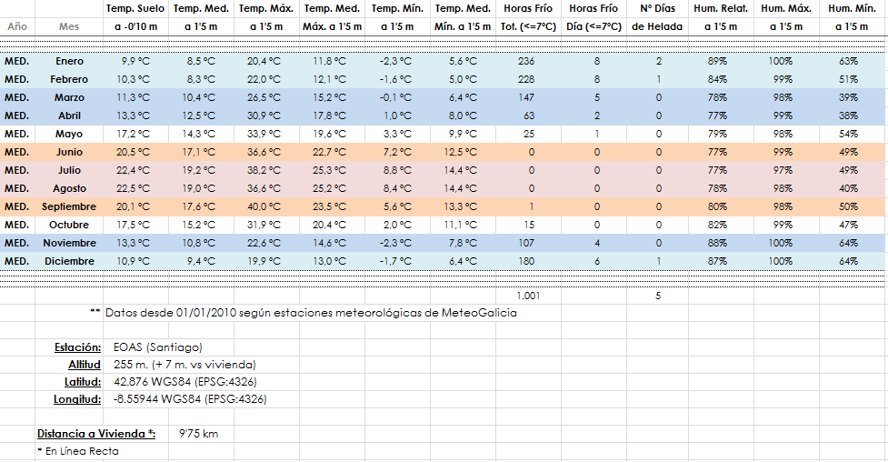

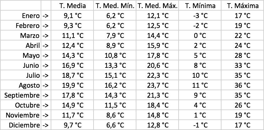

    Buenas noches!! Estamos en pleno proceso de construcción de una vivienda unifamiliar en el interior de la provincia de Coruña, en Galicia. Ya tenemos toda la estructura y cerramientos de la vivienda ejecutados, y ahora toca "meterse" con el interior y las instalaciones...
    Tenemos varias propuestas de distintas empresas (algunas nos hicieron propuestas tanto de geotermia como de aerotermia, otras con refrescamiento activo, otras con free-cooling, otras con recuperación de calor, ...) En principio en la memoria de nuestro proyecto iba una bomba de calor por aerotermia, pero seguimos con dudas de si instalar aerotermia o geotermia. Claro, los cálculos de consumo que tengo son estimaciones de empresas instaladoras, por lo que pueden ir "dirigidos" hacia que nos decantemos hacia una u otra opción.
    Y aquí­ es donde viene mi primera pregunta, ¿será recomendable contratarle un estudio a algún ingeniero/experto independiente? Lo digo porque a lo mejor es "rentable" gastarse 400 € o 500 €, o lo que sea, porque no tengo ni idea, en que alguien que sepa y que sea objetivo te haga unos cálculos y te dimensione correctamente la instalación en función de las necesidades...
    Porque por los cálculos de gasto / consumo que tengo de las empresas son aprox los siguientes:
    - Aerotermia: 700 - 900 € / año
    - Geotermia: 500 - 600 € / año
    - Geotermia con Discriminación Horaria: 300 - 350 € / año
    Sería para calefacción por suelo radiante (unos 160 m2 de suelo radiante para unos 180m2 habitables) y para generación de ACS.
    Os resumo un poco los datos que en teorí­a son relevantes o significativos para la elección y dimensionamiento del sistema de calefacción. La vivienda está en el interior de la provincia de la Coruña, a una altura sobre el nivel del mar de 250 m, os indico aquí­ los datos climáticos (aproximados) por meses, están sacados de una base de datos:
    Aerotermia vs Geotermia - Galicia (interior a 250 m altura)-captura-pantalla-2017-11-20-las-0.08.16.png
    En días puntuales de diciembre, enero, y febrero podemos bajar de los 0 ºC y llegar a -2 ºC, pero no es habitual. Una de las fachadas de la vivienda es practicamente toda de ventanas y está orientada al suroeste.
    La vivienda se distribuye en 2 plantas, en total unos 180 m2 útiles, unos 106 m2 en planta baja, y unos 73 m2 en la primera planta. En la planta baja hay un espacio único de cocina, comedor y salón que además la parte del salón va en doble altura que va a dar al estudio abierto de la primera planta, por lo tanto, ese espacio todo casi es un espacio "único".
    Debido a este espacio "Único" que da justo en la fachada donde todo es cristalera, también tenemos dudas de si aprovechar el equipo e instalar algún tipo de fancoil en el falso techo para refrescamiento en verano, ya que tenemos dudas de si hará falta o no. ¿Sería necesario instalar refrescamiento activo? ¿O con refrescamiento pasivo / free-cooling sería suficiente en Galicia que tampoco tenemos un verano extremo?
    ¿Las máquinas de las que tenemos propuestas van de los 8 Kws a los 13 Kws? ¿Con los 8 Kws serían suficientes?
    Y ahora la duda más relevante, ¿aerotermia o geotermia? Habría que tener en cuenta que en Galicia todos los años se abren en enero-febrero un periodo de subvenciones, para instalaciones de aerotermia te dan hasta 3.000 €, y para geotermia hasta 6.000€, y hay fondos siempre para el 99% de las peticiones...
    Muchísimas gracias por vuestra ayuda!! Ya os iré contando como va todo... Saludos!!

    Para Galicia aerotermia, la geotermia es muy cara, y es para temperaturas extremas.

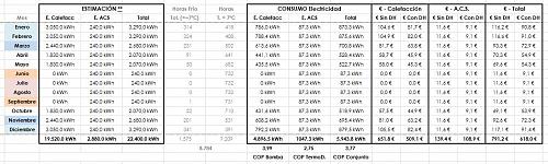

    Os comento algunas de las opciones que tengo en cuanto a precios y configuraciones, para que os hagáis una idea...
    AEROTERMIA:
    1. Aerotermia 11'2 Kw Daikin + A.C.S. Integrado 260 lt + suelo radiante pase 15 / 7,5 -> 16.000 €
    2. Aerotermia 11'5 Kw Viessmann + Inercia 390 lt + A.C.S. 390 lt + suelo radiante pase 10 -> 16.500 €
    3. Aerotermia 11'3 Kw Vaillant + Inercia 35 lt + A.C.S. 200 lt + suelo radiante pase 5 -> 17.000 €
    4. Aerotermia 11'2 Kw Mitsubishi + A.C.S. 200 lt + suelo radiante pase 15 -> 17.150 €
    5. Aerotermia 11'5 Kw Viessmann + A.C.S. 400 lt + suelo radiante pase 10 -> 17.200 € (+ fancoil salón: 1.600 €)
    6. Aerotermia 8 Kw De Dietrich + Inercia 500 lt + Termodinámico 300 lt + suelo radiante pase 10/5 -> 18.500 €
    7. Aerotermia 13 Kw IDM iPump + A.C.S. 200 lt + suelo radiante pase 15 / 7,5 + Frio Activo -> 19.500 €
    GEOTERMIA
    1. Geotermia 12'0 Kw EcoForest + Inercia 80 lt + suelo radiante pase 15 / 7,5 -> 22.500 € (+ Refrescamiento Pasivo: 400 €) (+ Refrescamiento Activo: 1.100 €)
    2. Geotermia 8'1 Kw Vaillant + Inercia 100 lt + A.C.S. 300 lt + suelo radiante pase 10 -> 23.000 €
    3. Geotermia 14'3 Kw EcoForest + A.C.S. 400 lt + suelo radiante pase 10 -> 23.500 € (+ Inercia 1.500 lt discriminacion horaria: 2.700 €) (+ Free Cooling: 600 €) (+ fancoil salón: 1.600 €)
    4. Geotermia 10'4 Kw CTA + A.C.S. 400 lt + suelo radiante pase 10 -> 25.000 € (+ Inercia 1.500 lt discriminacion horaria: 2.700 €) (+ Kit Free Cooling: 1.600 €) (+ fancoil salón: 1.600 €)
    5. Geotermia 12'7 Kw Vaillant + Inercia 200 lt + A.C.S. 170 lt + suelo radiante pase 5 -> 25.000 €
    6. Geotermia 11'2 Kw Waterkotte+ A.C.S. 260 lt + suelo radiante pase 15 -> 25.200 €

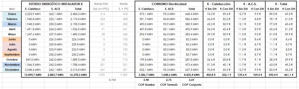

    Muchas gracias mfb_0791!! La verdad es que tu opinión me ayuda bastante porque las condiciones climáticas son las mismas... Si no es mucho preguntar... ¿Que máquina tienes instalada? ¿Que equipos extras tienes? (Me refiero a acumulador ACS, depósito inercia, ...) ¿A qué temperatura sueles poner el termostato? ¿Lo tienes continuo todo el invierno?
    A mi la configuración que más me convence (también por la confianza en el instalador) es la siguiente:
    Así, para la generación de ACS no tira siempre de la aerotermia si no que también lo puede generar el termodinámico.
    En cuanto al suelo radiante que tienes, como lo tienes (me refiero a distancia entre tuberias)...
    Muchas gracias por tu ayuda!!! Saludos!!

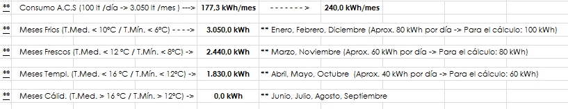

    Antes de nada, que me acabo de fijar en tu firma y aun vamos a ser vecinos!!
    Por tus palabras se ve que entiendes mucho del tema, y que te preocupas por como funciona la instalación, la configuración, ... Yo aún estoy empezando en esto y también me gusta "empaparme", de hecho le dije al instalador que no era el típico que quería que me pusiera la máquina a funcionar y olvidarme, no, me gusta saber como funcionan las cosas, posibles mejoras, datos, estadísticas, ... Quede con él para que explicase en detalle cada parte de la instalación, cuando me cuente ya os diré para contrastar...
    Yo lo que veo así a primera vista, es que en las otras 6 opciones que tengo de aerotermia, en todas, nos ponen máquinas de 11-13 kw, y en la opción esta que comentamos, me pone una máquina de 8 kw + termodinámico de 300 lt + inercia de 500 lt.
    Lo del termodinámico entiendo que es para dedicarse en exclusiva al ACS y así se "libera" la máquina principal sólo para calefacción, además así en verano le daría descanso a la máquina principal.
    Respecto a la inercia si te digo la verdad que no se porque es tan grande... Hay otra propuesta de geotermia que me metia 1.500 lt de inercia para aprovechar la tarifa de discrimación horario. En mi caso no se que es, a ver que me cuenta, ...
    ¿Recomendais tarifa de disciminación horaria? Con esto se intenta (intentar) generar mas energía en los horarios que tienen tarifas más bajas, pero claro, los horarios de discriinación (por las noches) es cuando peor rendimiento tienen estas máquinas, ya que la temperatura exterior baja y en consecuencia el COP también baja.
    Por eso creo que más que una máquina u otra, lo fundamental en estas instalaciones es elegir bien el instalador que la va a realizar, que conozco muy bien la máquina que va a poner, y que sepa aprovechar la configuración para sacar el máximo rendimiento.

    Sí, soy consciente de que baja mucho el rendimiento, pero considero que aquí en mi zona las cifras tampoco son de un frío extremo, solo en días muy puntuales bajamos de 0ºC. Te adjunto ahora resumen de datos de 2010 a 2017 de una estación meteorológica que hay a 9 km de la vivienda en línea recta y está a la misma altura sobre el nivel del mar, lo cual los datos serán muy similares.
    Aerotermia vs Geotermia - Galicia (interior a 250 m altura)-datos-climaticos-resumen-2010-2017.png
    Si te fijas, de media sólo hubo 5 días al año de helada… Y las temperaturas mínimas MEDIAS siempre están por encima de 5ºC en todos los meses del año, sí que es cierto que en días puntuales si se puede bajar de 0ºC, pero en días muy muy puntuales, a lo mejor en 10 días al año, o ni eso…
    Otro dato más que considero bastante interesante, ésta estación meteorológica también da los datos de las horas de frío (T inferior a 7ºC), si te fijas, en los meses más fríos, Enero, Febrero y Diciembre, como mucho tenemos 8 horas diarias en temperaturas inferiores a 7 ºC.
    En porcentajes, y sólo para los meses “fríos”, de porcentaje de horas frías totales tendríamos en Enero un 32%, en Febrero un 31%, en Marzo un 20%, en Noviembre un 15% y en Diciembre un 25%, en ningún mes las horas “frías” suponen más de 1/3 del total de horas… Y anualmente suponen un 11% de las horas totales.

    Una curiosidad ... el informe ¿lo sacaste directamente de meteogalicia o te lo hiciste tú a partir de los históricos?

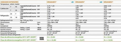

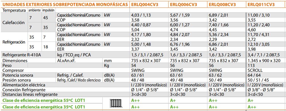

    Añado mas informacion interesante sobre la Daikin Altherma 3 (el modelo del que hable anteriormente).
    Me ha sorpredido ver, que para el modelo de 8kw dan una potencia nominal de 9,37kw con COP 4,50, consumo real de 2,08kw/h (se supone que a 7ºC que es lo que suele dar daikin en estos casos). Tengo que hablar de estos datos en el hilo que he abierto de novedades de aerotermia.
    Caracteristicas nuevas Daikin 4kw, 6kw y 8kw modelos de 2018 ya a la venta
    El modelo anterior de 8kw a potencia nominal solo daba 7,40kw con COP 4,45, incluso el modelo de 11kw da 11,2kw con COP 4,60 (siendo de 3 kw mas potencia, a potencia nominal, solo da 1,83 kw mas)
    Caracteristicas Daikin modelos anteriores a 2017
    Lo único que tiene que ser consciente, es que la maquina estará mas horas encendida.
    Miniaturas adjuntadas Miniaturas adjuntadas Aerotermia vs Geotermia - Galicia (interior a 250 m altura)-altherma-3-8kw.jpg   Aerotermia vs Geotermia - Galicia (interior a 250 m altura)-altherma-2.jpg

    Voy a añadir una informacion confusa, y que puede que en lo anterior haya datos malos entregados por daikin, no estoy seguro.
    He encontrado este otro catalogo, que dice que las nuevas maquinas de daikin tienen estas caracteristicas:
    https://my.daikin.eu/dam/document-li...86_English.pdf
    Contradice la potencia nominal que salia en el otro catalogo.
    Modelo 8kw---P. Nom 7,5kw----COP 4,60-----SCOP 4,56
    Puede ser que ambos datos estén bien, pero el anterior no sea potencia nominal, y sea potencia máxima.

    El informe, es que soy muy de excel, de datos, de estadísticas, ... Lo que hice fué descargarme todos los datos mensuales desde el 2010 en formato xml, lo pasé a excel, y luego me hice unos datos medios. Tengo todos los datos mes a mes desde 2010 en un excel, si lo necesitas pásame tu email por MP y te lo envio...

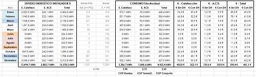

    Pero lo que no me cuadra son los consumos estimados… El cálculo que me ha hecho el instalador de De Dietrich me estimó un consumo en € de unos 1.250€ para calefacción y unos 250€ para A.C.S., en total 1.500€ al año. Mientras que el compañero mfb_0791 con su Daikin tiene un consumo total (incluyendo toda la casa) de unos 1.000€ anuales.
    Y luego otros “estudios” de otros instaladores están en la horquilla de los 600€-800€ de consumo anual para calefacción y A.C.S.
    Partiendo de la demanda de energía que ha hecho un instalador tanto para Calefacción como para A.C.S., y como tengo los datos de las horas mensuales en las cuales la temperatura baja de 7ºC que es cuando baja el rendimiento, le he aplicado a esas horas el COP que tiene la máquina a + 2ºC (COP 3’46 - Tº Ext.: +2ºC // Sal. Agua: 35ºC), le he aplicado el COP de +2ºC prudentemente ya que gran parte de esas horas la temperatura será de 3-4-5 ºC. Al resto de horas le he aplicado el COP de las especificaciones de la máquina (COP 4’27 - Tº Ext.: +7ºC // Sal. Agua: 35ºC). Para el TermoDinámico le he aplicado el peor de los COP especificado (COP 2’75 - Tº Entrada Aire: +7ºC // Calentamiento de 10ºC a 52ºC), que si subiera la temperatura el COP mejoraría hasta los 3’60 que consigue si la entrada de aire es a +15ºC, pero aún así he considerado el peor dato, y los resultados me salen así:
    Aerotermia vs Geotermia - Galicia (interior a 250 m altura)-consumo-estudio.jpg
    Como veis sale un consumo de 4.500 kWh anuales, que serían unos 600€ anuales sin DH, y unos 460€ con DH.

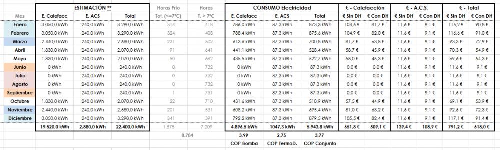

    Pero queriendo ser más prudente todavía, y sin entender ese consumo que me estiman en 1.500€, he aumentado en 6.000€ kWh anuales la demanda de energía de calefacción del estudio, siguiendo los siguientes parámetros:
    Y los resultados salen así:
    Aerotermia vs Geotermia - Galicia (interior a 250 m altura)-consumo-prudente.jpg
    Como veis sale un consumo de casi 6.000 kWh anuales (1.500 más que antes), que serían unos 800€ anuales sin DH, y unos 620€ con DH.
    Cualquiera de estos cálculos está muy lejos de la estimación de gasto de 1.500€ que me hacen… Que me parece muchísimo.
    ¿Me recomendáis hacer un proyecto y estudio “serio” con un ingeniero/arquitecto profesional totalmente independiente? A lo mejor vale la pena gastarse 400-500€ ahora antes de tomar una decisión y no luego llevarnos sorpresas…
    ¿Cómo lo véis?
    Perdonad por el tostón, pero es que soy muy de numeritos y de Excel…

    Respecto al suelo radiante, y al tanque de ACS, me remito a lo mismo que dice Donc. Con un paso mas pequeño, conseguirías mas eficiencia (podrás impulsar a una temperatura mas baja para mantener una buena temperatura=> mas rendimiento de la bomba de calor).
    El deposito de ACS, me parece bastante caro 2800€ y muy grande 300 litros de capacidad. Tienes termos de panasonic de 200l por 1.800€ u otras marcas aun mas baratas (suelo utilizar de referencia la pagina de gasfriocalor, en ella pone que un termo panasonic de 120l, da 142l de volumen útil de agua a 40ºC).
    ¿Enserio De Dietrich es tan buena? Si mfb_0791 te confirma que daikin tiene buen servicio técnico en la zona, no te compliques.
    Tus consumos de ACS, creo que serán algo mayores en invierno y probablemente algo menores en verano, en este caso porque el agua de la traída es mas fría, el ACS la puedes calentar siempre en horario tarifa nocturna si esta sobredimensionado.
    Las estimaciones de consumo medias de 3.050 kw mes en pleno invierno, para temperaturas interiores de 20ºC, dan una media diaria 102 kw.
    Esos 102kw entre 3,8 del supuesto COP, tendrías un consumo medio de 26,8kw que en 24 horas, daría un consumo por hora de 1,11Kw.
    Para suponer la peor situación, seria bueno conocer los datos del peor día de frió de mfb_0791, porque una bomba de 6kw te podría dar hasta un 45% mas potencia de la media sin usar resistencias auxiliares, todo esto en un mundo ideal de condiciones perfectas e ideales (es decir sin humedad, me dan miedo los días húmedos y fríos para estas maquinas).
    Pienso que con una marca buena de 8kw en una zona que no es muy fría, con calidades de aislado buenas, debería ser suficiente. Pero no seré yo el que te lo asegure (si me confundo para mi es mi problema, no para otros).
    Afirmo esto, apoyándome en que una casa con buen aislamiento, debería tener un consumo medio inferior a los 60w por metro cuadrado y suponiendo 45w por metro cuadrado x 180 m2 dan 8,1kw. Realmente se ajusta demasiado a lo calculado sin contar la resistencia de apoyo, por eso te recomendarían ese tanque de inercia tan grande.
    Y respecto a contratar un experto, si deberías contratarlo, no deberías fiarte de foreros como yo (aquí estoy para aprender, buscar datos, comparar, discutir las mejores formas de eficiencia, se me dan bien los números al igual que a ti).
    Resumiendo, con una de 11kw aciertas fijo y te ahorras los 400 o 500€, en mi caso si tuviera dudas, los pagaría encantado.

    De todas formas basandome en lo que recuerdo y para tu caso, se me ocurre una Panasonic aquarea pero alguna que lleve instalado el sistema para dos zonas (supongo que otras marcas tendran el mismo sistema).
    Para serte mas sincero, no se exactamente como trabajan este sistema de dos zonas, es un complemento que se le añade a la aerotermia normal (aunque ya lo venden todo junto con la maquina si buscas el modelo concreto). Este complemento, sino me confundo, lleva dos bombas de agua que mueven agua a diferentes temperaturas en dos circuitos diferentes, mi mayor duda es como calienta dicho agua a dos temperaturas diferentes.
    De la documentacion de Panasonic he sacado este fragmento:
    All in One con control en 2 zonas todo incluído
    · Dos circuitos de calefacción, con dos temperaturas de agua diferentes
    · Dos bombas y dos filtros de agua
    · Control de calefacción de suelo radiante con válvula mezcladora
    Mirate un catalogo, viene mas o menos explicado(los precios de catalogo suelen ser muy caros, pero creo que se pueden encontrar mejores precios por lo menos online).
    https://www.panasonicproclub.com/upl...%B3n%2019).pdf
    Potencia para una casa asi y siendo atrevido al decirte esto porque lo que deberian hacerte es un calculo de necesidades calorificas, tengo miedo que la de 9kw sea pequeña, por tus comentarios parece que el aislante no será nada del otro mundo, eso te llevaria a un modelo de 12kw (que en panasonic solo lo hay en generacion H y no existe en la ultima revision J que lleva el gas R32 mas ecologico y menos penalizado en impuestos).
    Te he dicho panasonic porque es la que lleva estos kits de dos zonas, pero con bombas externas se puede hacer con cualquier modelo diferente del mercado.
    Y deberias buscar otras recomendaciones, tu pregunta no me resulta facil de responder que esto para mi es un hobby teorico (no tengo aerotermia, aunque puede que acabe alquilando un piso con ella, ya veremos).
