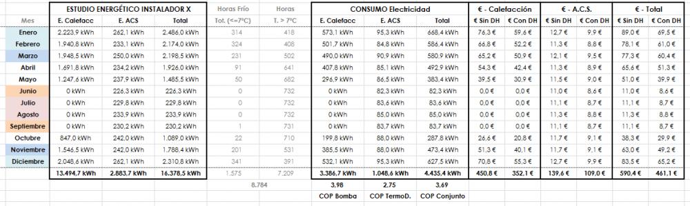

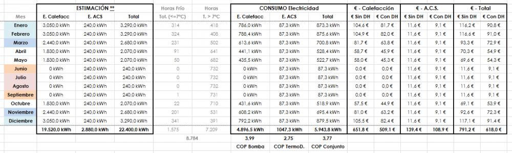

Porque por los cálculos de gasto / consumo que tengo de las empresas son aprox los siguientes:
- Aerotermia: 700 - 900 € / año
- Geotermia: 500 - 600 € / año
- Geotermia con Discriminación Horaria: 300 - 350 € / año
Sería para calefacción por suelo radiante (unos 160 m2 de suelo radiante para unos 180m2 habitables) y para generación de ACS.

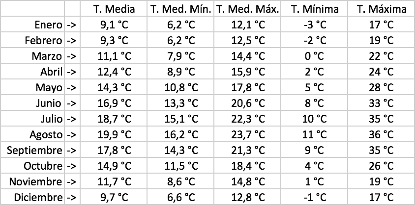

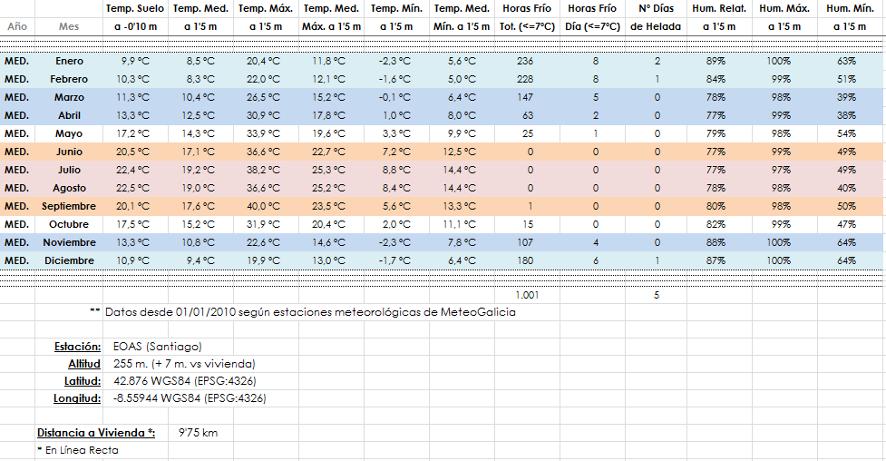

Os resumo un poco los datos que en teoría son relevantes o significativos para la elección y dimensionamiento del sistema de calefacción. La vivienda está en el interior de la provincia de la Coruña, a una altura sobre el nivel del mar de 250 m, os indico aquí los datos climáticos (aproximados) por meses, están sacados de una base de datos:
Archivo adjunto 17252
En días puntuales de diciembre, enero, y febrero podemos bajar de los 0 ºC y llegar a -2 ºC, pero no es habitual. Una de las fachadas de la vivienda es practicamente toda de ventanas y está orientada al suroeste.
