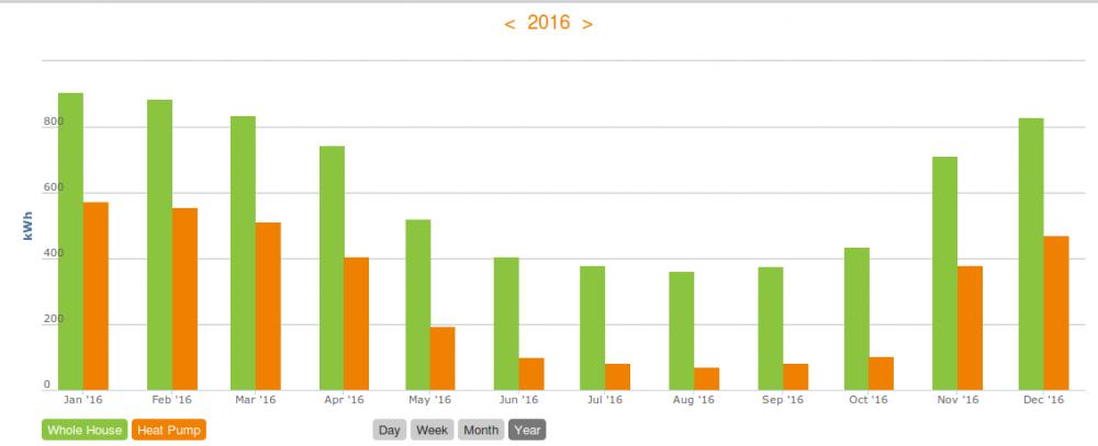

    @Igahe, estoy en la zona de Santiago, no es clima costero, aunque tampoco es tan duro como el de la meseta, cuando vino la hola de frío las mínimas eran parecidas, y por aquí se hablaba de consumos de más de 70kWh diarios, yo jamas llegue a 40, no se, igual es porque de día por aquí hacia sol. Lo que si es cierto es que los días bajo cero quizá no lleguen ni a dos semanas en todo el invierno, y puede haber algún día con niebla, pero no es común ni se suelen encadenar durante varios días.
    @aprendiz_, yo también tengo 6.9 de termino fijo, eso me cuesta 334€ anuales impuestos incluidos. Con la TDH si te acostumbras es fácil hacer mucho gasto en horario barato, también te tienen que ayudar las rutinas de la casa. Lavadora, secadora, lavavajillas, ACS o plancha en mi casa caen normalmente en horario valle, en verano con el tema de las placas solares el 50% del gasto de ACS es del standby de la bomba, hay días que ni arranca, desde verano de 2013 hemos ahorrado con respecto a la tarifa sin discriminación 1.258€. Tal como tengo la bomba de calor, sin programar, hace la mayor parte del gasto en horario valle, se suele apagar a eso de las 14:00h, y a partir de ahí suele estar parada 8-10 horas. Como la tengo configurada con temperatura de impulsión fija, cuando para no recircula el agua de los circuitos del suelo, que no sera mucho consumo pero todo cuenta.
    Ahora mismo tenemos una demanda media interanual que no llega a 6.700kWh, el primer invierno en cambio se iba a 7.500kWh. En euros estamos en 1.039€ de gasto interanual, antes estaba con Fenie, pero se subieron a la parra y me pase a Eresenergía. Pago menos ahora que la suma de electricidad y gas en el piso donde estaba antes, y son el triple de metros. En el adjunto la barra verde es el total de la casa, incluida la bomba, la naranja es la bomba sola, eso seria un año natural, no tengo manera de sacarlo por temporadas.
    Miniaturas adjuntadas Miniaturas adjuntadas 700 euros al año de consumo con suelo radiante?-anual.jpg

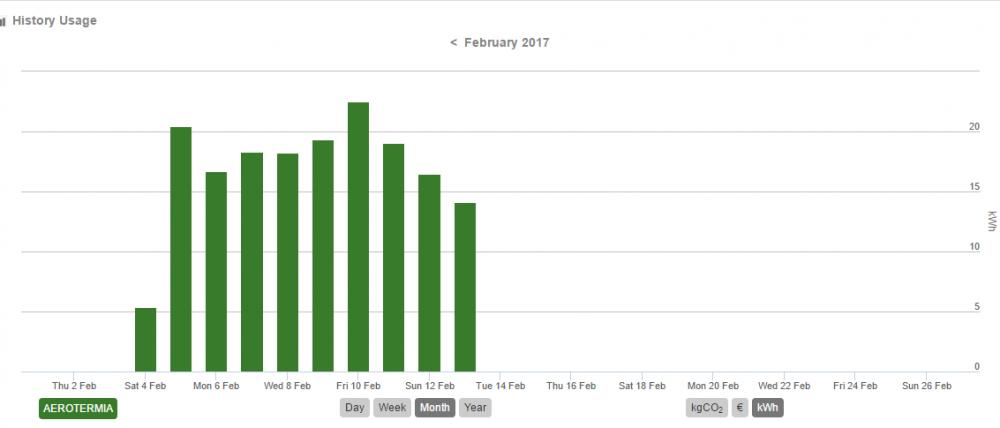

    Muy buena optimización del consumo mfb, en Madrid en verano usamos el suelo refrescante así que no tendré ni parecida esa gráfica, este mes si he conseguido contener el consumo y lo que llevamos de febrero llevo un consumo medio de 20 kwh/día solamente la caldera, y ayer miré el contador y desde el 23 de enero llevo una media de 31 kwh/día del consumo total de la casa, eso supone aproximadamente 900 kwh. este mes, si es así es un poco menos que diciembre.
    Yo tengo recirculación de ACS , que también tiene su consumo, aunque están muy aisladas las tuberías y no sea demasiado pero en la ida y vuelta pierde temperatura el agua.
    Puse el efergy la semana pasada, para el consumo general tengo un wibee desde hace meses, el primer día no cuenta que lo puse a mitad del día y hoy tampoco claro

    Cita Iniciado por aprendiz_ Ver mensaje
Nombre: aero.jpg
Visitas: 2125
Tamaño: 31,7 KB
    Bueno, es cierto que te puede enfriar algo el deposito, peor hay que ver si te compensa para usarlo por ejemplo con la lavadora o el lavaplatos, eso dependiendo de los metros de tuberia, por ejemplo en la cocina acabe conectando el lavaplatos a la fría, para cuando empezaba a llegar caliente ya había parado de coger agua, en cambio la lavadora esta muy cerca del deposito e iba fenonemal ... hasta que me jorobo la valvula de entrada de la puñetera lavadora , si la cambio tardo en amortizarla como 10 años, casi que me espero a que se rompa la lavadora del todo Yo la tuve programada para la horas de las duchas y por la noche cuando ponía los electrodomésticos que tiran del agua caliente, pero una vez que casco lo de la lavadora la quite.

    Hola Raul.Lara, ya tambien soy de un pueblo de Granada
    Tengo una Panasonic de 12, sólo calefacción sin ACS, suelo radiante, tengo abiertos unos 90 metros, de los 180 que tiene la vivienda.
    La maquina exterior la tengo en la calle sin ningún tipo de protección.
    La temperatura de impulsión la tengo en función de la temperatura exterior, desde 42º a 48º (0 a 15).
    Desde el 24 de enero al 16 de febrero he gastado en total 1.645 Kw, tengo electrodomesticos de categoría A, bien aislada, etc.
    Yo también tengo la maquina sin ningún tipo de protección en la calle (mirando en el manual del instalador viene que la máquina hay que resguardarla de la lluvia en la medida de lo posible, evitar que el viento dé de frente, y otras medidas que no me indicaron). He probado a no tenerla encendida las 24 horas, apagando a las 7 de la mañana, que es cuando más frío suele hacer por esta zona, y la vuelvo a encender sobre las 13h. En unas 2 horas la máquina está funcionando de manera normal. La casa, a lo sumo, baja medio grado, y he observado que el consumo de la máquina es unos 5 a 8kwh diarios inferior a cuando la tenía 24 horas encendida, por lo que creo que es mejor apagarla. He fijado la temperatura a 33º, y se nota en el consumo. La casa sigue estando igual de caliente.
