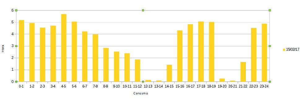

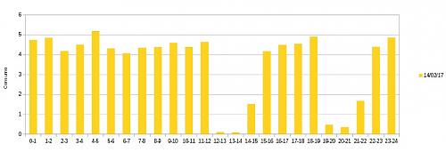

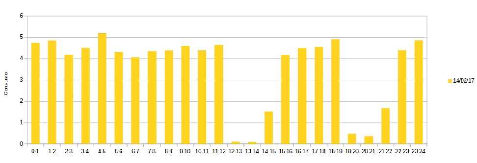

    Gracias a Raul.Lara y a mfb_0791, intentaré bajar la temperatura de impulsión a ver si sigue gastando igual.
    Yo ahora en febrero apago la máquina las horas centrales del dia de 12 a 2:30 y de 19:00 a 21:30, pero la verdad es que no he conseguido gran ventaja en el consumo.
    Indicar que la persona que me la instaló estuvo mirándola y me dijo que el consumo era normal, y me aumentó la velocidad de la bomba de circulación para que no descarchará tanto, porque en días fríos hacia descarches cada 30 o 40 minutos.
    Creéis que esos cambios afectan al gasto, ahora la máquina gasta igual o mas que en diciembre que hacia mas frio y la unidad exterior se oye muchísimo.
    Os dejo unas capturas de los consumos de la casa entera los días 14 y 15 de febrero.
    Los he sacado de la web de endesa distribución.
    700 euros al año de consumo con suelo radiante?-consumo14-02-17.jpg700 euros al año de consumo con suelo radiante?-consumo15-02-17.jpg

    Para seguir el tema en un único hilo te respondo aquí.
    Creo que tienes un problema en tu bomba de calor, sino lo resuelves tendrás que llamar al servicio técnico o a la persona que te lo pueda resolver esos consumos para una casa bien aislada de 90m2 me cuadran mas para calefacción por radiadores de efecto joule (desconozco el frió de la montaña de granada, pero ¿puede ser mayor que el frió de León?).
    Como esto es un foro y estamos para tratar de aprender y resolver problemas voy a decirte lo que haría en mi caso (no me dedico a esto, solo tengo una base y estoy aprendiendo mas en plan particular, seguro que otros foreros podrán ayudar mas).
    Desconozco cual es el ciclo de desercarcha de una maquina de estas, pero me parece una exageración que este haciéndolo cada 30 o 40 minutos (animo a que otro usuario con bomba de calor comente sus ciclos de desercarcha en días fríos).
    Intuyo, y los gráficos de consumo así parecen indicarlo, que tienes de continuo una resistencia de 3 kw apoyando al sistema, y que debe ser la que aporta la mayor parte del calor.
    Otra cosa que me hace pensar en eso, aunque puedo estar confundido y que sea porque contabiliza solo media hora, es que después de un par de horas parada, la primera hora consume poco (esa primera hora no tiene hielo y funciona bien, pero por lo que sea después lo crea y no es capaz a quitarlo)

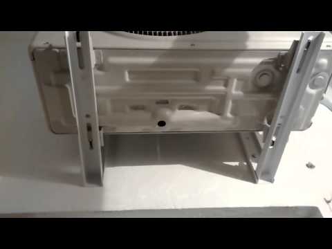

    Que haría en este momento, buscar el motivo por el que se congela tanto:
    1º ¿que tal esta el drenaje? si vacías agua en el ¿traga con facilidad? Si puedes hacer la prueba metele bastante agua por si esta atascado a 3 o 4 metros de distancia y se llena lentamente.

    1º Drenaje o desagüe, me refiero a la salida de condensados de la unidad exterior. En la bandeja inferior tiene que tener un agujero, que normalmente se canaliza. Cuando desescarcha suele salir el agua por el, es conveniente que este desatascado para que el equipo no se congele con facilidad.
    No se si saldrá la foto, pero es el agujero de la parte inferior, como dije antes se suele canalizar con un conducto en muchas ocasiones.
    Nombre:  hqdefault.jpg
Visitas: 2282
Tamaño: 9,5 KB

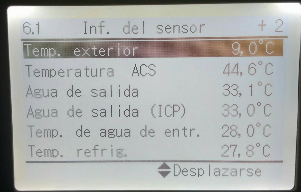

    Edito.: para comprobar temperaturas aproximadas de impulsión y de retorno quizás pueda ayudarte una pistola de temperatura de infrarrojos. No son muy precisas, y la temperatura depende de la reflexión del láser en el material, pero puedes comparar entrada y salida de la bomba con facilidad si tienes los tubos accesibles y alguna zona que puedas levantar el aislante.
    Son muy baratas, pero no la compres solo para esto, por si te gusta el cacharreo (en Internet las encuentras muy baratas, no pongo enlace ni mas datos porque me parece que no se puede en el foro)

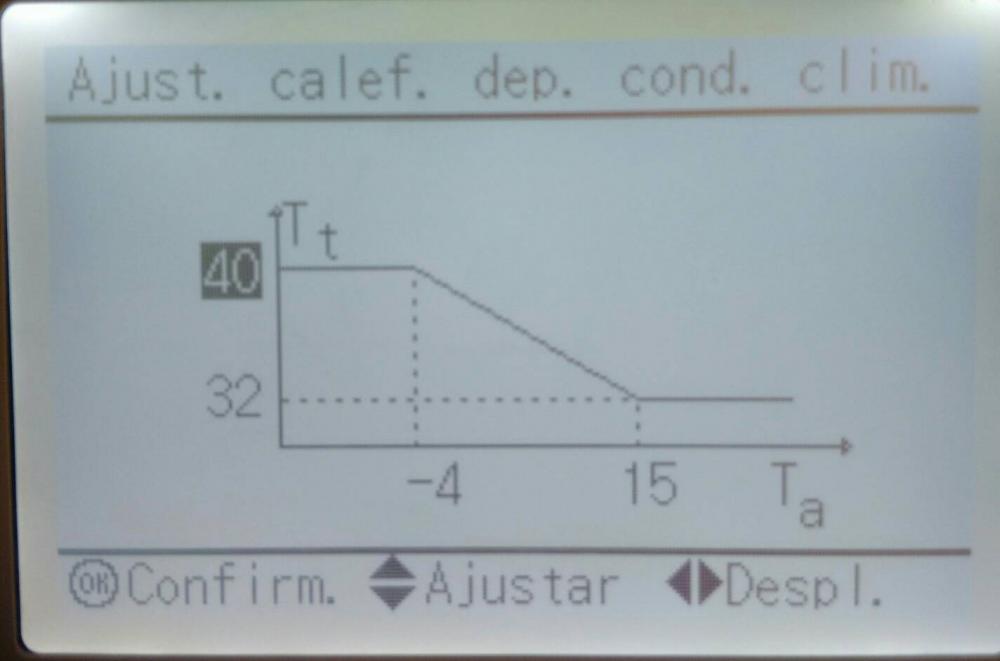

    Que os parece con una temp impulsión de 38 grados?

    Creo que esa decision tiene que ser tuya, sabiendo que entre mas baja sea la temperatura mas eficiente sera la bomba.
    La bomba de calor consume menos con temperatura de impulsion a 35ºC que a 38ºC, pero tienes que buscar el confort termico para tu casa. En cada casa la temperatura puede ser diferente, simplemente por tener parquet (que es aislante, o suelo porcelanico que es mejor conductor). Tambien influyen los aislamientos.
    Con tiempo y paciencia, igual puedes configurar curvas de calor para diferentes temperaturas ambientales.
    Por ejemplo ponerle temperatura de impulsion de 30ºC con temperatura ambiental de 15ºC e ir aumentandola progresivamente en funcion del confort termico que da a tu casa las diferentes temperaturas (si te quedas corto, no calentara lo suficiente).
    Tampoco haria un perfil con mucha diferencia de temperaturas, porque los dias que por el dia tenemos 15ºC y por la noche 0ºC, volveriamos loca a la bomba.

    Cada instalación es un mundo, yo con 35ºC de impulsión consigo los 35 en la salida si o si a menos que baje mucho la temperatura, el retorno depende de si hay muchos circuitos abierto o no, con pocos circuitos se igualan las temperaturas de entrada y salida, se para la bomba y tira un rato de depósito de inercia (son solo 100 litros), si hay muchos circuitos abiertos tampoco es raro verla pasar de 30ºC en el retorno con menos temperatura de la que te marca a ti en el panel ... pero influyen tantas cosas que no se puede comparar.

    gracias Pepito, yo lo tengo con curva DC. os consultaba que os parece con la TAI a 38º en ese momento, me parece un poco bajo el impulso y retorno para estar a 38º. yo creo que debo tener alguna perdida térmica, por eso necesito impulsar a ma de 35 para que caliente. esta tarde tenia el TAI a 36º
    gracias mfb
    al final estoy igual... cada caso parece totalmente distinto. yo sigo dándole vueltas... mis consumos parecen muy altos y sigo tratando de comparar con vuestras experiencias y consejos como mejorarla configuración.

    yo tengo la temperatura de impulsión a 35º y va bien, con deposito de inercia de 150 litros, nunca entra en la casa a 35º , siempre es algo menos.

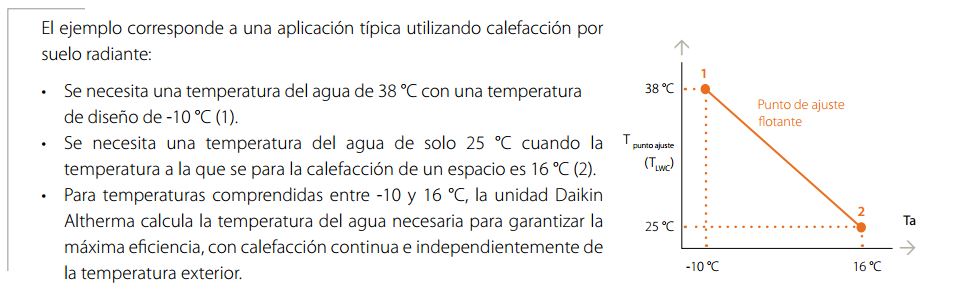

    Leyendo mas en el catalogo de Daikin, me he encontrado con una curva de temperaturas de impulsion en funcion de la temperatura exterior.
    Configuran una Altherma de 7Kw, con una temperatura de impulsión de 25ºC para 16ºC exteriores, y 38ºC para -10ºC, me parece algo optimista por lo que os leo, pero se trataba de una configuración en un piso bien aislado.
    La propia bomba, va cambiando la temperatura de impulsión entre los valores solicitados según cambia la temperatura.
    Si os interesa, esta en la pagina 12 de este pdf (a mi me resulta interesante leer estos catalogos, y comparar con versiones reales como las vuestras):

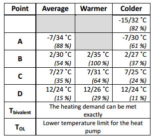

    Acabo de encontrar un documento interesante donde explican como determinan el SCOP de las bombas de calor, no encuentro nada que explique los desescarches, pero si hay un apartado en el que dice que se tendrán en cuenta todos los consumos de la bomba de calor tanto en stanby, como la resistencia de calentamiento del cárter del compresor, y da a entender todos los consumos (por lo que entiendo que también los desescarches).
    Estos consumos, los indica en función al numero de horas que trabaja la maquina a esas temperaturas en un clima medio (medido en Estrasburgo). Me explico, si determinan que en Estrasburgo tienen 100 horas al año a -2ºC, el COP de -2ºC incluye los desescarches que se produzcan en las 100 horas, y el resto de consumos. (Es lo que entiendo, pero es mi interpretación, que no es explicita en este caso y deja mucho a la imaginación).
    El documento esta en ingles, y es este:
    Si preferís, buscarlo en google directamente buscar (calculation of scop for heat pumps according to en 14825), sale directamente descarga de PDF al pinchar en el enlace.
    http://lampopumput.info/foorumi/inde...0;attach=31393
    Me ha parecido muy interesante ver las temperaturas de impulsion con las que calculan el COP, y que son las que deberiamos usar si queremos obtener los COP que nos han vendido.
    Nombre:  Calculo COP.JPG
Visitas: 2107
Tamaño: 33,6 KB
    Para mantener una temperatura de 20ºC dentro de casa:
    Temperatura exterior // Temperatura impulsión
    -7ºC // 34ºC
    2ºC // 30ºC
    7ºC // 27ºC
    12ºC // 24ºC
    ¿Alguno se atreve a intentar mantener caliente su casa con estas temperaturas de impulsión? En caso de conseguir tener la casa caliente con estas temperaturas, creo que su factura de la luz lo agradecerá.

    Cita Iniciado por PepitoSaltamonte Ver mensaje
Visitas: 2107
Tamaño: 33,6 KB
    -7ºC // 34ºC
    2ºC // 30ºC
    7ºC // 27ºC
    12ºC // 24ºC
    Creo que nos confundimos cuando vemos estos datos, me explico, primero se diseña o proyecta un suelo radiante para unas determinadas condiciones de trabajo y luego se elije la fuente de calor es decir tu calculas la temperatura de impulsión del suelo y esta se determina por la densidad de flujo termico que a su vez depende de la siguientes variables,
    Suelo (espesor del revestimiento y conductividad)
    Losa (espesor y conductividad)
    Tuberia (diametro exterior espesor y conductividad)
    Salto termico del agua entre ida y retorno (para suelo radiante calefacción refrigeración) entre 7ºC y 5ºC
    Temperatura operativa ambiente normalmente 21ºC.
    Todo esto da un valor que es la temperatura de impulsión del agua y esa temperatura es la que nos tiene que suministrar el generador que en este caso es nuestra bomba de calor.
    Entonces a lo mejor en Estrasburgo no, pero aqui, creo que es muy optimista dar valores de impulsión sin tomar en cuenta todos estos datos, es por esto que algunas viviendas alcanzan sin problemas la temperatura de confort con 35ºC de impulsión de suelo y otras necesitan 38ºC o mas inclusive y por mucho que nos empeñemos en ver las tablas del temperaturas de un fabricante si queremos estar calentitos en casa deberemos de utilizar la temperatura de impulsión con la que se diseño nuestra instalación de suleo radiante.

    700 euros al año de consumo con suelo radiante?-img_20170303_224710.jpg. Esta es la curva que yo uso, con compensación de 2 o 3 grados, estoy en Madrid
    Podéis poner las vuestras???
