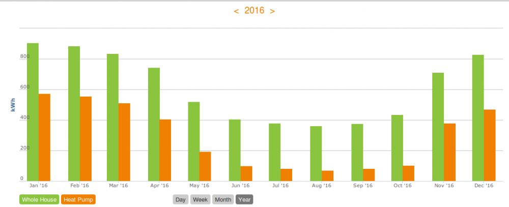

    Buenas,
    En mi caso unos 210-220 m2 cerca de Santiago, la bomba es de 14kw con suelo radiante en tres plantas y ACS, la orientación de la vivienda creo que es buena y esta razonablemente bien aislada, nueva construcción del 2013.
    Gasto 7.000kwh al año, la mitad calefacción y ACS, con TDH salen 1.000€ anuales la electricidad de toda la casa, supongo que el porcentaje en dinero sera como el de gasto en kwh. En la captura la barra verde es el total de la casa y la naranja la de la bomba.
    Miniaturas adjuntadas Miniaturas adjuntadas Factura mensual , anual de aerotermia-anual.jpg
