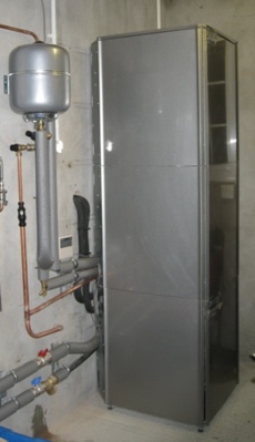

    Hola Trinitario, entonces me quieres decir que en todas las instalaciones de una panasonic aquarea all in one, donde se supone que lleva el ACS dentro, hay que poner un vaso de expansion aparte? por que no lo ponen ellos de fabrica?, precisamente cogi este modelo para montarlo en la cocinaProblemas con Aquarea all in one-bomba-calor-panasonic-aquarea-tcap-all-one-kit-axc9ge5.jpg

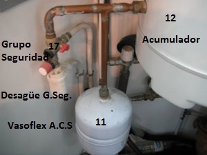

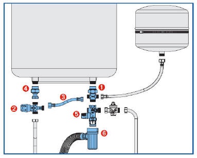

    En una instalación de acs sea calentamiento por bomba de calor o sea por otro medio, no te lo tiene que decir un Sat, esto se da en 1º de FP, se tiene que instalar a la entrada del acumulador si o si, válvula anti retorno, válvula de seguridad tarada normalmente 7kg, vaso de expansión y después la entrada de agua al acumulador, tal como ves en esta foto.Nombre:  IMG_0024.JPG
Visitas: 3213
Tamaño: 27,9 KBNombre:  IMG_0024.JPG
Visitas: 3213
Tamaño: 27,9 KBNombre:  IMG_0025.JPG
Visitas: 2361
Tamaño: 26,5 KB

    Predeterminado Re: Problemas con Aquarea all in one
    Nombre:  IMG_0026.JPG
Visitas: 2824
Tamaño: 22,3 KB

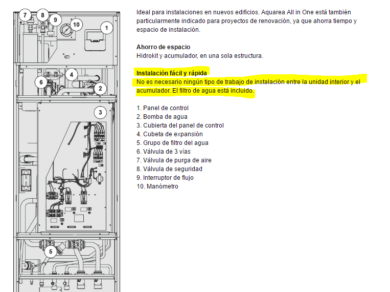

Visitas: 3213
Visitas: 3213
Visitas: 2361
Tamaño: 26,5 KB
    Hola Trinitario, entiendo lo que me dices, lo que no entiendo es que te venden la maquina ,como que no necesita ningun tipo de instalacion adicional y cuando surje algun problema ya empiezan ,que hay que poner esto o poner lo otro, Problemas con Aquarea all in one-captura2.png
