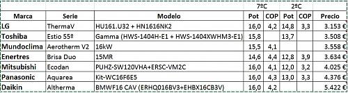

    Estamos en un proceso de selección de una bomba de calor para suelo radiante mas ACS. Atendiendo solo a criterios técnicos hemos llegado a una lista corta, con un equipo por marca, cualquiera de los cuales entendemos que puede satisfacer los requerimientos del proyecto.
    Pero ahora viene el momento de elegir uno en concreto y ahí aparece el precio y la marca. Lo primero es fácil, son números, pero el criterio de "que marca es mejor" es muy subjetivo, máxime si los precios son diferentes.
    Así que me animo a exponeros aquí la tabla de los modelos con sus precios, para recabar vuestra opinión ante las diferentes opciones. LA tabla al final del mensaje
    Entiendo que este hilo puede ser de interés general, no solo para mi, por lo que os animo a dar vuestra visión del tema.
    Muchas gracias.

    Cita Iniciado por jlgarcia56 Ver mensaje
    Hola a todos
    Antes de nada, felicitaros por el magnifico foro, realmente hay mucho que aprender de los participantes. Os cuento.
    Muchas gracias.
Nombre: Tabla.jpg
Visitas: 1761
Tamaño: 69,7 KB
    La casa cuantos m2 tiene? Y donde estará situada?

    Pues esta en Madrid, capital. Y la superficie a calentar es de unos 250 m2

    Me imaginaba que es una casa de mas de 200 m2 según las potencias de las maquinas. Espero que te han hecho un calculo de necesidades térmicas para no quedarte corto de potencia en invierno.
    Tengo una aplicación en Villaviciosa de Odon con una maquina de 16kw para una casa de 210m2, con suelo radiante, y han pasado este invierno sin problemas. Aunque se han puesto una chimenea en el salón para suplementar en caso que no que la bomba no llegaba. Pero, este invierno, la bomba cumplió.
    Tu tienes que mirar a fabricantes que llevan en esto muchísimos años, como son Mitsubishi, Panasonic, Daikin, Toshiba.
    De todas me decantaría por Panasonic o Mitsubishi.
