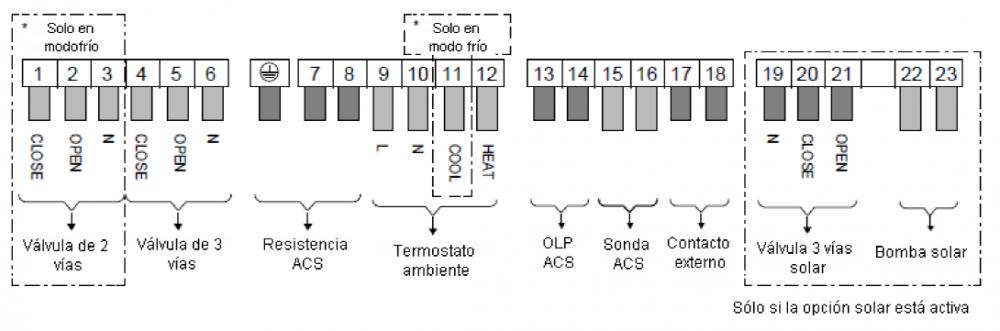

    Hola. Solo un aporte, que es lo que conozco:
    La sonda de temperatura exterior que tiene la máquina, es la que utiliza para variar la temperatura de impulsión que le programes.
    Independientemente de a que temperatura impulse (ahí está la mano de cada uno en modificar esa curva y ahorrar energía) permite que se le conecte un termostato que para la máquina cuando se llega a la temperatura progrmada.
    El termostato, no es ni más ni menos que un interruptor conectado entre las bornas adecuadas. Ahí dejo una imagen extraida del manual de instalación de la Biblock. En mi caso, que solo es para calefacción, conectado entre las bornas 9 y 12.

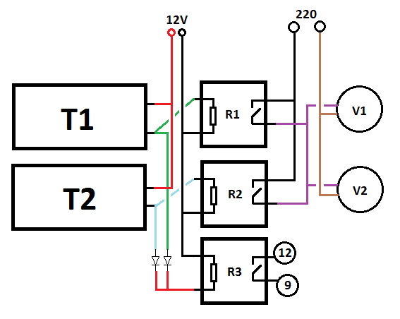

    A ver si esto te puede ayudar:
    Este montaje realiza la siguiente función:
    Tienes dos termostatos (T1 y T2) que se activan cerrando el circuito que tiene conectado a su salida.
    Cuando el T1 llega a la temperatura marcada, cierra el circuito, actuando sobre los relés R1 y R3. R1 envía 220V a la válvula 1 (V1) y R3, cierra el circuito entre las bornas 9 y 12 del Aquarea, poniendo en funcionamiento la máquina.
    El termostato 2, funciona exactamente igual, pero activando la válvula 2.
    Si los dos termostatos funcionan a la vez, ámbas válvulas recibirán 220v, y por tanto, se calentarám ambas zonas.
    El relé 3, que es el que le manda la orden de arrancar a la Aquarea, se activa con cualquier termostato actuando uno, o ambos a la vez.
    Los relés que aparecen en el esquema, son de 12v, debido a que gracias a los dos diodos rectificadores (1N4007) conseguimos actuar el relé 3 independientemente de que termostato actue.
    Ingredientes:
    - 3 relés de 12v
    - 2 diodos 1N4007
    - Cableado.
    Espero te sea útil.

    Muchas gracias, lo voy a ver con el técnico pero puede ser una idea.
