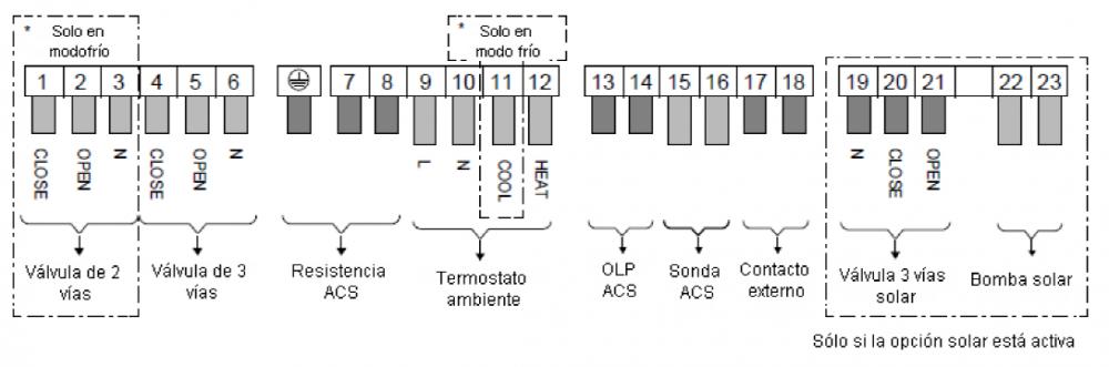

Te confirmo que la máquina se para.
En el menú de la máquina, le tienes que configurar que usas un termostato externo, de lo contrario no hará caso a cerrar el circuito entre los bornes 9 y 12.
Además, para saber la temperatura de impulsión y compararla con la exterior, efectivamente, la bomba circuladora no para de andar.
A ver si esto te puede ayudar:

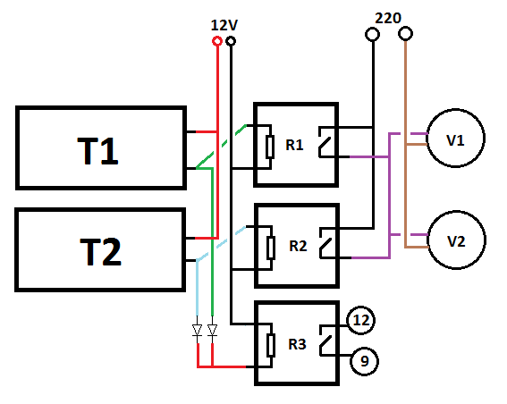

Este montaje realiza la siguiente función:
Tienes dos termostatos (T1 y T2) que se activan cerrando el circuito que tiene conectado a su salida.
Cuando el T1 llega a la temperatura marcada, cierra el circuito, actuando sobre los relés R1 y R3. R1 envía 220V a la válvula 1 (V1) y R3, cierra el circuito entre las bornas 9 y 12 del Aquarea, poniendo en funcionamiento la máquina.
El termostato 2, funciona exactamente igual, pero activando la válvula 2.
Si los dos termostatos funcionan a la vez, ámbas válvulas recibirán 220v, y por tanto, se calentarám ambas zonas.
El relé 3, que es el que le manda la orden de arrancar a la Aquarea, se activa con cualquier termostato actuando uno, o ambos a la vez.
Los relés que aparecen en el esquema, son de 12v, debido a que gracias a los dos diodos rectificadores (1N4007) conseguimos actuar el relé 3 independientemente de que termostato actue.
Ingredientes:
- 3 relés de 12v
- 2 diodos 1N4007
- Cableado.
Archivo adjunto 13588
Espero te sea útil.
