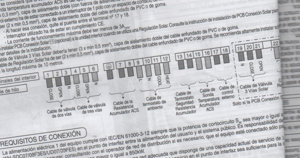

    Que hace falta un termostato directo al contacto remoto del aparato, además de los de entrada a cada estancia.
    De todas formas yo no tengo suelo radiante.
    Pero habrá que poner el horario del termostato teniendo en cuenta las inercias que sean y las horas de permanencia que sean.
    Y la rampa es fácil si tienes el libro de instrucciones.
    Creo que la que viene por defecto va desde 55º cuando fuera hace -15º hasta 35º cuando fuera hace 15
    Es una linea recta que va desde 55º a 35º.
    Cuando más acerque el 55º a 0º externos, más empinada será la rampa y cuando más lo alejes, más tendida.
    Lo dibujas en un papel y se ve enseguida.
    Me imagino que el instalador habría puesto antes más máquinas de estas ¿No te dijo que haría falta el termostato al contacto remoto?
    En la foto se ve el listado de bornes donde se empalma el termostato ambiente.COMO USAR MI AEROTERMIA DE FORMA EFICIENTE?-escaner_20151030-3-.jpg

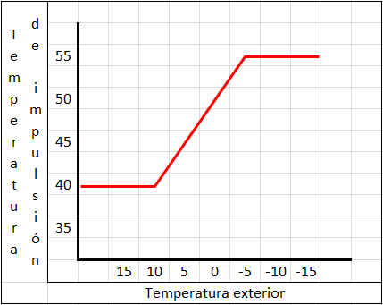

    Pequeña explicación de la curva de funcionamiento:
    La curva de funcionamiento, no es ni mas ni menos que una representación gráfica de los parámetros de temperatura programados en la máquina.
    Nombre:  1.png
Visitas: 24011
Tamaño: 7,5 KB

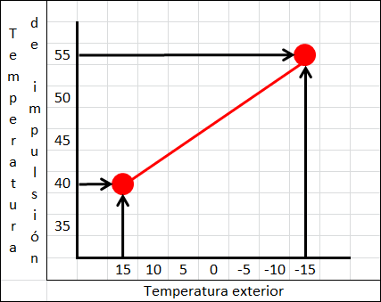

    La máquina define 4 parámetros para ajustarse: Temperatura exterior alta, temperatura exterior baja, temperatura de impulsión alta, y temperatura de impulsión baja.
    De acuerdo a estos 4 valores, se representa una gráfica de la siguiente forma:
    Nombre:  2.png
Visitas: 24218
Tamaño: 9,0 KB

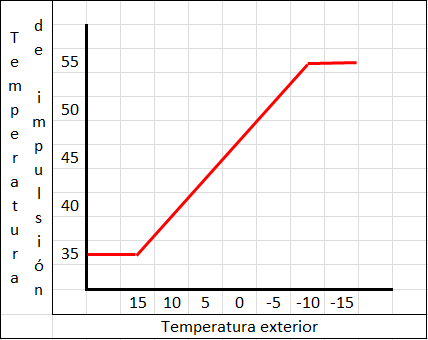

    En esta gráfica, se observan dos flechas horizontales, que pertenecen a los valores indicados en la máquina de impulsión de agua, y dos flechas verticales, pertenecientes a los valores de temperatura exterior. la intersección de las flechas, genera dos puntos, que al unirlos, aparece la famosa curva de funcionamiento de la máquina. Esta curva puede inclinarse más o menos, en función de nuestras necesidades de calefacción. Teniendo en cuenta, que la temperatura mínima y máxima de impulsión en cualquier circunstancia exterior, van a ser las que programemos aquí. En la gráfica superior, está configurada una temperatura de impulsión de 40ºC con 15ºC exteriores, por lo que a lo mínimo que va impulsar el agua son 40ºC.
    Nombre:  3.png
Visitas: 24403
Tamaño: 8,2 KB

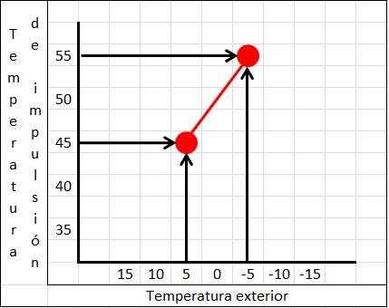

    En esta otra gráfica, con la pendiente más pronunciada, tiene la temperatura mínima de impulsión ajustada a 45ºC, por lo que la máquina impulsará a 45ºC, independientemente que en el exterior haga de 15, 10 o 5ºC, y a partir de ahí, irá subiendo progresivamente.
    Hago incapié en este detalle por una razón: Si programamos esta curva de funcionamiento, es posible que cuando en el exterior haya 15ºC, 45 de impulsión sean demasiados, y o bien el termostato ambiente, o la temperatura de retorno, van a provocar continuos arranques y paradas de la máquina. Esto no es mayor problema, pero hay que recordar, que el máximo rendimiento y por tanto menor consumo del equipo, se produce con temperaturas de impulsión más bajas. Por tanto, es recomendable para ahorrar energía, trabajar con temperaturas lo más bajas que nos permita el confort deseado, aunque esto provoque que la máquina no pare de funcionar.
    Nombre:  4.png
    Nombre:  1.png
Visitas: 24011
Tamaño: 7,5 KB
    Nombre:  2.png
Visitas: 24218
Tamaño: 9,0 KB
    Nombre:  3.png
Visitas: 24403
Tamaño: 8,2 KB
    Nombre:  4.png
Visitas: 24285
Tamaño: 7,4 KB
    En mi caso, tengo la aquarea de 9 KW con radiadores de aluminio y he probado a configurar así la curva, y el consumo del equipo con temperatura exterior de entre 15 y 10ºC de forma intermitente, pasa de parado, a 1.7 KW, estando por decir algo así 45 minutos de cada hora funcionando.
    Nombre:  5.png
Visitas: 24026
Tamaño: 7,8 KB
    Luego apliqué esta otra curva, y ahora la máquina no se detiene, pero mantiene un consumo de 0.75 KW, manteniendo la misma temperatura dentro de la casa.
    Los datos no son exactos, pero si muy aproximados a la realidad, ya que tengo puesto un medidor de consumo en la casa, y comparo las temperaturas exteriores y de impulsión, con el consumo del equipo.
