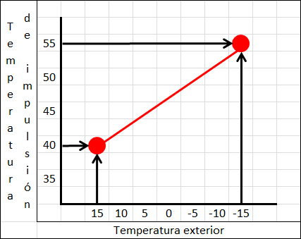

Pequeña explicación de la curva de funcionamiento:
La curva de funcionamiento, no es ni mas ni menos que una representación gráfica de los parámetros de temperatura programados en la máquina.
Archivo adjunto 13741
La máquina define 4 parámetros para ajustarse: Temperatura exterior alta, temperatura exterior baja, temperatura de impulsión alta, y temperatura de impulsión baja.
De acuerdo a estos 4 valores, se representa una gráfica de la siguiente forma:
Archivo adjunto 13742
En esta gráfica, se observan dos flechas horizontales, que pertenecen a los valores indicados en la máquina de impulsión de agua, y dos flechas verticales, pertenecientes a los valores de temperatura exterior. la intersección de las flechas, genera dos puntos, que al unirlos, aparece la famosa curva de funcionamiento de la máquina. Esta curva puede inclinarse más o menos, en función de nuestras necesidades de calefacción. Teniendo en cuenta, que la temperatura mínima y máxima de impulsión en cualquier circunstancia exterior, van a ser las que programemos aquí. En la gráfica superior, está configurada una temperatura de impulsión de 40ºC con 15ºC exteriores, por lo que a lo mínimo que va impulsar el agua son 40ºC.

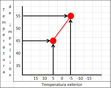

Archivo adjunto 13743
En esta otra gráfica, con la pendiente más pronunciada, tiene la temperatura mínima de impulsión ajustada a 45ºC, por lo que la máquina impulsará a 45ºC, independientemente que en el exterior haga de 15, 10 o 5ºC, y a partir de ahí, irá subiendo progresivamente.
Hago incapié en este detalle por una razón: Si programamos esta curva de funcionamiento, es posible que cuando en el exterior haya 15ºC, 45 de impulsión sean demasiados, y o bien el termostato ambiente, o la temperatura de retorno, van a provocar continuos arranques y paradas de la máquina. Esto no es mayor problema, pero hay que recordar, que el máximo rendimiento y por tanto menor consumo del equipo, se produce con temperaturas de impulsión más bajas. Por tanto, es recomendable para ahorrar energía, trabajar con temperaturas lo más bajas que nos permita el confort deseado, aunque esto provoque que la máquina no pare de funcionar.

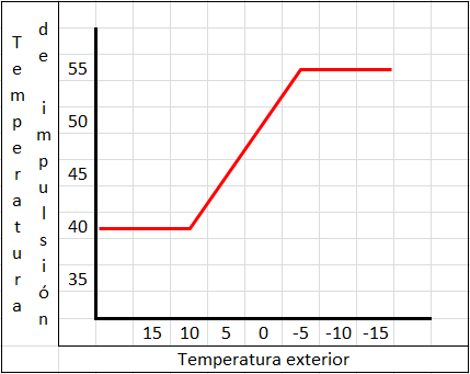

Archivo adjunto 13744
En mi caso, tengo la aquarea de 9 KW con radiadores de aluminio y he probado a configurar así la curva, y el consumo del equipo con temperatura exterior de entre 15 y 10ºC de forma intermitente, pasa de parado, a 1.7 KW, estando por decir algo así 45 minutos de cada hora funcionando.
Archivo adjunto 13745
Luego apliqué esta otra curva, y ahora la máquina no se detiene, pero mantiene un consumo de 0.75 KW, manteniendo la misma temperatura dentro de la casa.
